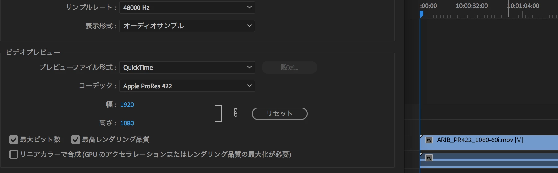

MOV形式のProResやCineFormの素材ですと、この方法でもビデオプレビューコーデックは自動では設定されないようです。その場合も、手入力で適切に設定することで、レンダリングバーが「無色」の状態になります。下の画像は、ProRes 422のMOV素材に合わせた設定でレンダリングバーが「無色」になっているところです。
