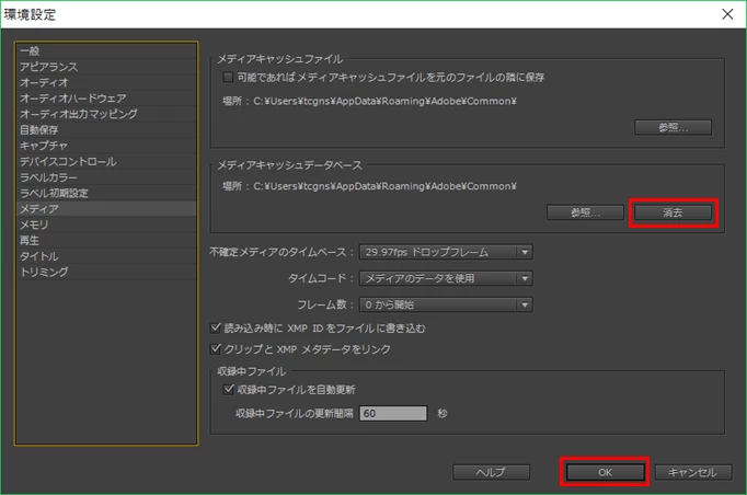

キャッシュファイルの削除は、私の書き込みにリンクを張った方法が難しければ、次の方法でも良いです。
①メニューの「編集」→「環境設定」→「メディア」を選択し、開いた「環境設定」ウィンドウで、「メディアキャッシュデータベース」項にある「消去」ボタン(下図赤枠部)をクリックし、続いて「OK」をクリックします。
②「ごみ箱」を空にします。
※参考ですが、キャッシュファイルを削除後、各プロジェクトファイルを初めて起動する際、最適化処理で数分程度時間がかかります。時間はプロジェクトファイルの時間や環境によって変化します。
