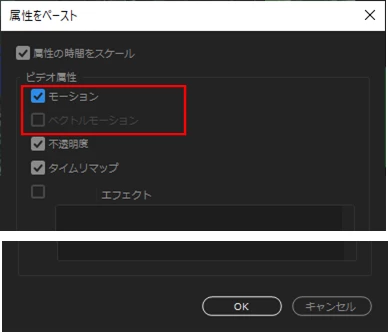

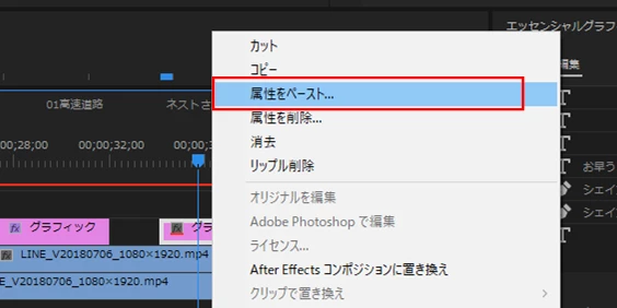

マスターとなるクリップで、テキストの表示位置を「モーション」または「ベクトルモーション」の「位置」で数値を変更して移動すれば、その他のクリップの表示位置をコピー&属性をペーストで一括で移動出来ます。
属性のペーストは、その他クリップを選択しその上で、「Ctrl+クリック」し(Macの場合)、(Windowsの場合は右クリック)、開いたコンテキストメニューから「属性をペースト」を選択します。
次ぎに「属性をペースト」ダイアログボックスが開きますので、「モーション」または「ベクトルモーション」にチェックを入れて「OK」をクリックします。
