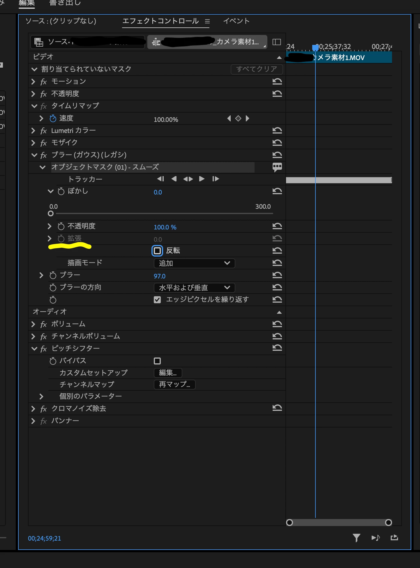

ブラー(ガウス)等のエフェクトで「オブジェクトマスク(01) - スムーズ」を生成した際、エフェクトコントロールパネル内の「拡張」の項目がグレーアウトしてしまい、数値を変更することができません。
この「拡張」を操作できるようにする(グレーアウトを解除する)方法、もしくは仕様上の制限なのかどうかについてご教授いただけますでしょうか。

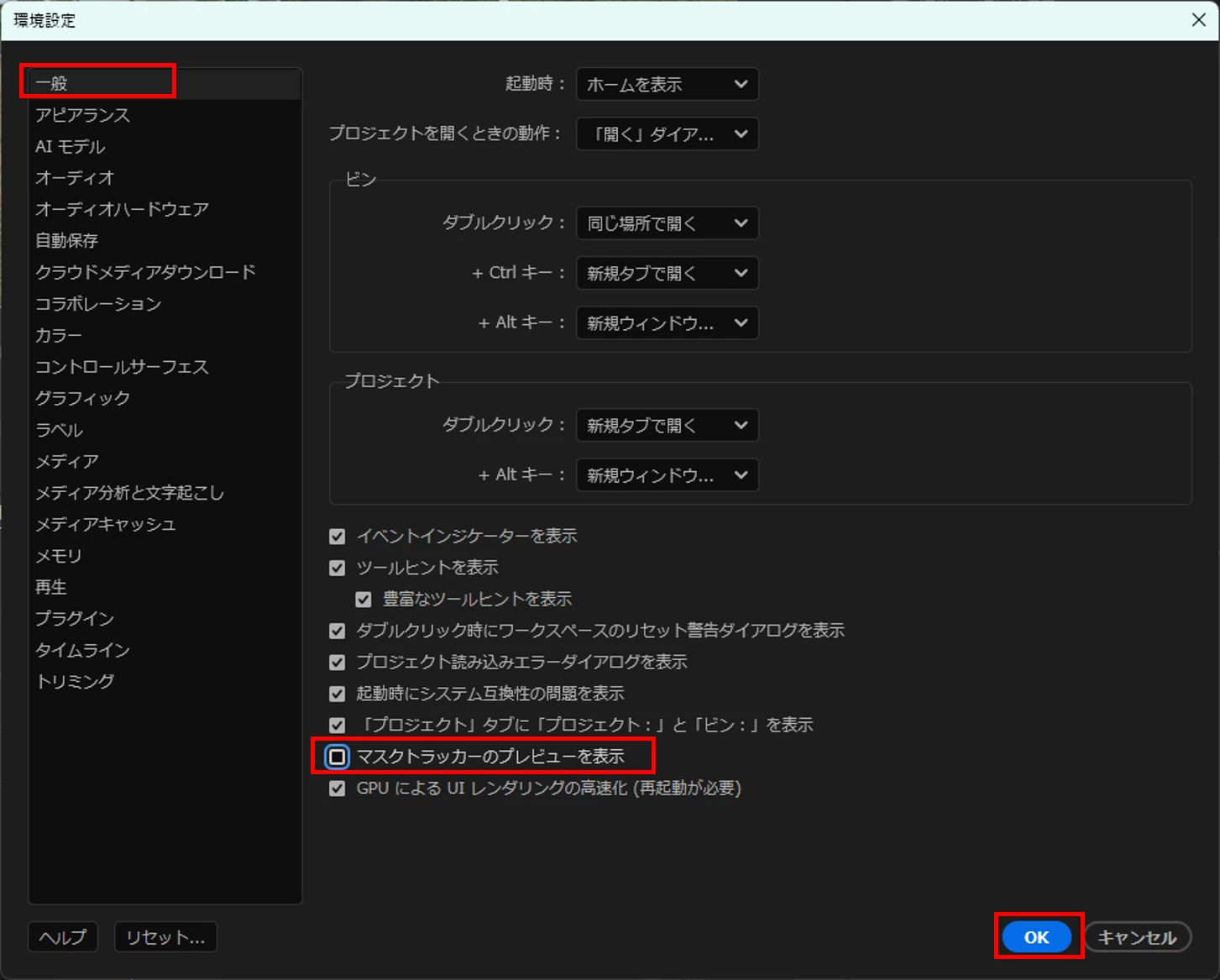

    「シャープ」モードでは変わりありませんか。
    また、「環境設定」⇒「一般」で「マスクトラッカーのプレビューを表示」のチェックを外してみたらいかがでしょうか。トラッキング中のプレビューは表示されなくなりますが、多少早く終わるのではと思います。
    私の確認結果、
    13秒の「スムーズ」モードトラッキングで、チェック有り 19秒、チェックなし 15秒でした。少し早くなりました。
    13秒のチェック有りトラッキングで、「スムーズ」モードと「シャープ」モードはどちらも19秒でした。

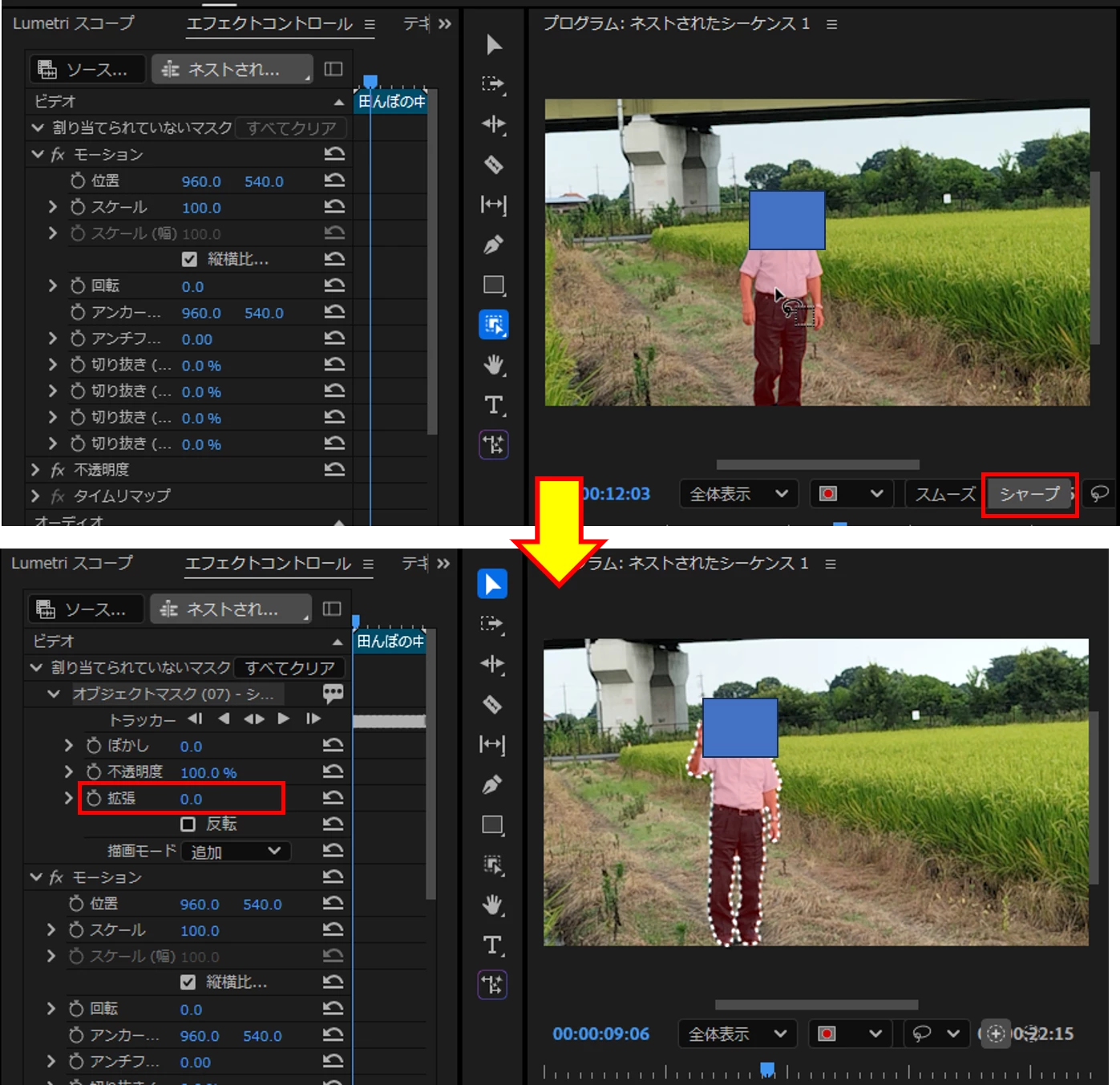

    次のように行っていただけますか。
    ①ビデオトラックで映像クリップを選択し、
    ②「オブジェクトマスクツール」を選択し、「プログラムモニター」下部の「シャープ」モードをクリックし、「オブジェクトマスクツール」でオブジェクトの上でクリックすると、オブジェクトは赤くオーバーレイされます。この時「割り当てられていないマスク」項に「オブジェクトマスク」が作成され、「拡張」は黒くなっていると思います。
    ③「トラッカー」の「選択したマスクを順方向と逆方向に追跡」アイコンをクリックします。
    *再生ヘッドはオブジェクトの全体が鮮明に映っている時間へ最初に移動しておくと良いです。再生ヘッドは途中にあっても大丈夫です。
    また、「再生時の解像度」は「フル画質」にしておく方がマスクの精度が上がります。
    Adobeからオブジェクトマスクの「スムーズ」モードと「シャープ」モードの文書がリリースされていますのでご覧になっていただけますか。
    https://helpx.adobe.com/jp/premiere/desktop/add-video-effects/work-with-masks/apply-sharp-and-smooth-modes-in-object-masking.html

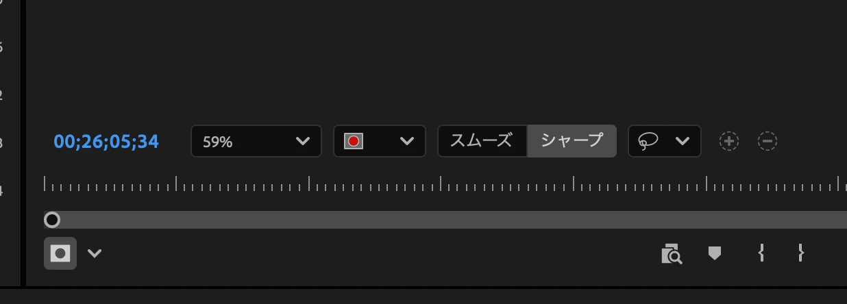

    150kw
    July 18, 2026
    こんばんは、​@TOMOYA5FD5 さん
    「拡張」がグレーなのは、「プログラムモニター」下部のモードを「スムーズ」にしたからだと思います。
    「シャープ」モードにすれば、「拡張」は黒くなって操作できるようになります。
    *「スムーズ」モードでは、マスクの外形の白い破線は表示されないですね。
    *「スムーズ」モードは、Premiere v26.2から追加になった機能です。従来の機能は「シャープ」モードです。

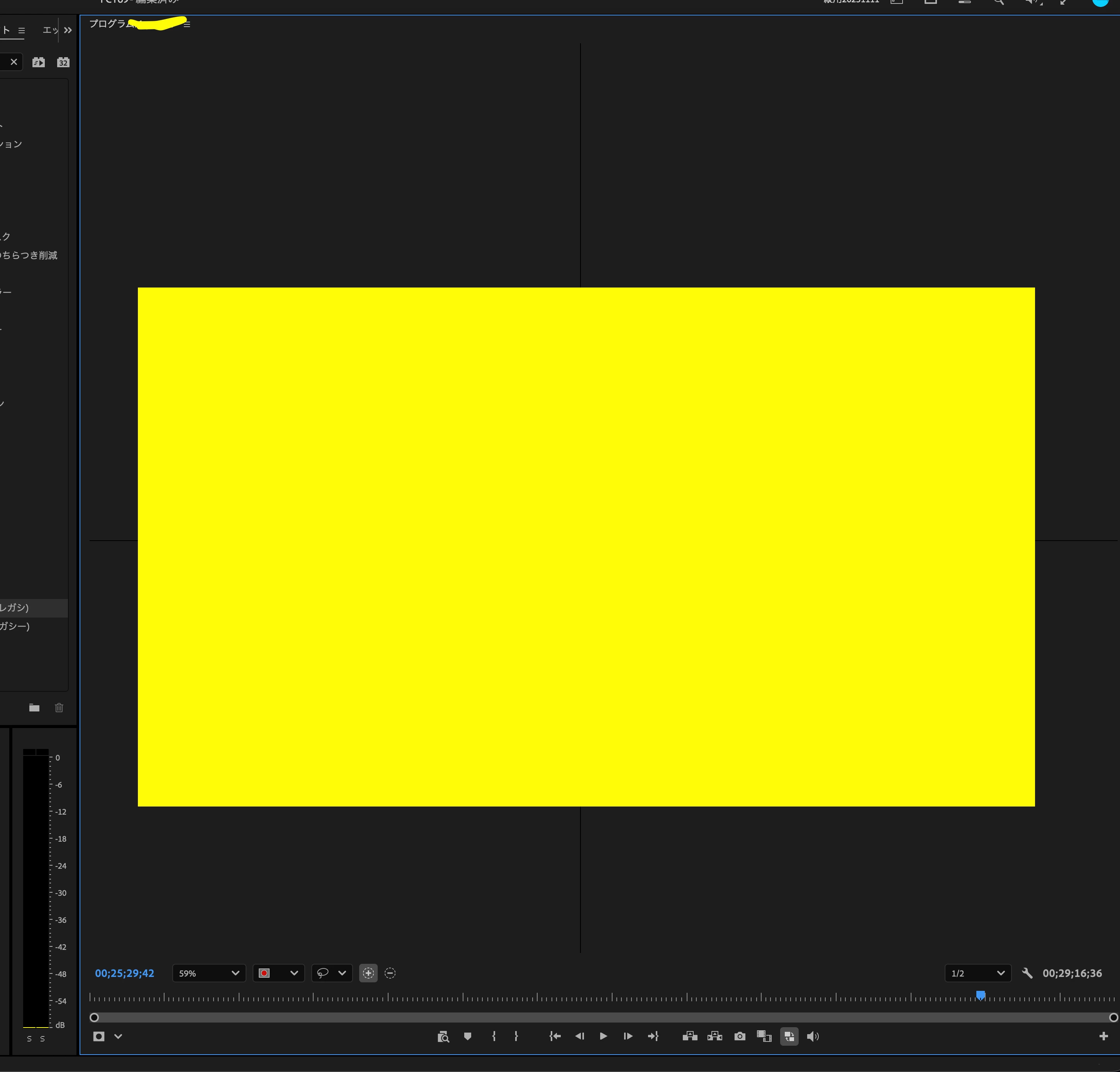

    TOMOYA5FD5作成者
    July 18, 2026
    回答ありがとうございます!
    ちんぷんかんぷんなのですが、どうすればいいのでしょうか?
    黄色で画面は伏せています。
    TOMOYA5FD5作成者
    July 18, 2026
    でてきました!しかしシャープにしても、拡張ボタンはグレアウトしたまま操作不能のままです。
