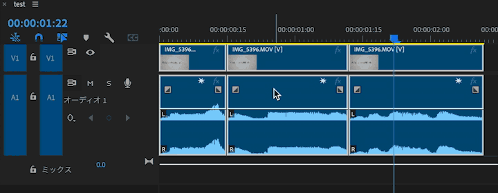

「オーディオのピッチを維持」のため、カット編集の度に「オーディオのレンダリング」が必要な状況になっているものかと思います。
上記画像は v.24.6.4(macOS 15.3.1)のものです。
オーディオのレンダリングにGPUは使用されず、レンダラーの設定は無関係だと思うのですが、その他の設定箇所で「オーディオレンダリングをせずに再生させる」方法は、あいにく心当たりがございません。
(短い尺のクリップですと一瞬でレンダリングが終わるので全く気にならないのですが、長尺のクリップですと確かに待たされてしまいますね……)

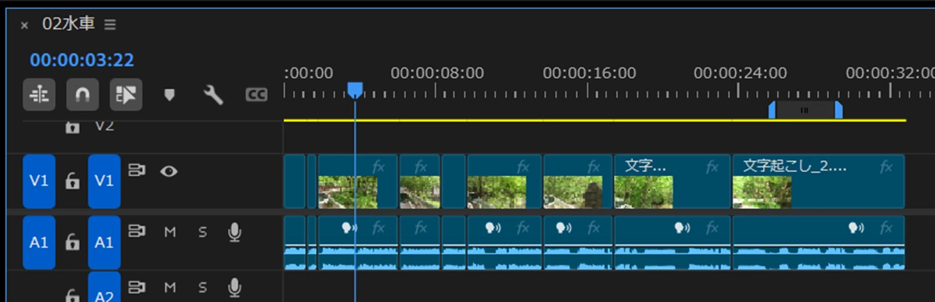

>20分くらいの映像素材をジェットカットしていくような作業をするため、
「ジェットカット」とは初めて聞く用語ですが調べたら「間合いを詰める」等と記載がありましたので、それならPremiere Pro v23.4で追加された「文字起こしベースの編集」をうまく組み合わせれば、語間(無音部)やフィラーワード(え〜、あ~等)を素早く削除することができます。試されたらいかがでしょうか。

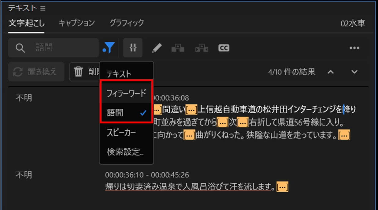

「文字起こしベースの編集」では、語間やフィラーワードを一瞬で検出できます。下図は語間(黄色部)の検出例です。
*語間はな何秒(0.01秒単位)以上検出の設定もできます。
*「リップル削除」を指定すると、クリップで語間の部分がリップル削除されます。こちらも一瞬です。
