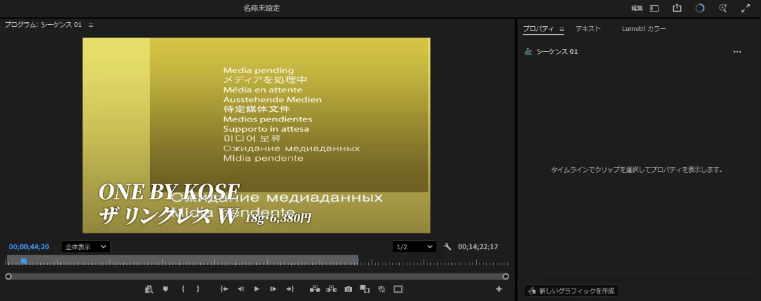

もう一つ重要な症状として、プロジェクトを開いた直後に「メディアを処理中」という画面が長く表示されているようなので、素材を入れているストレージの確認も必要になってくるかと思います。

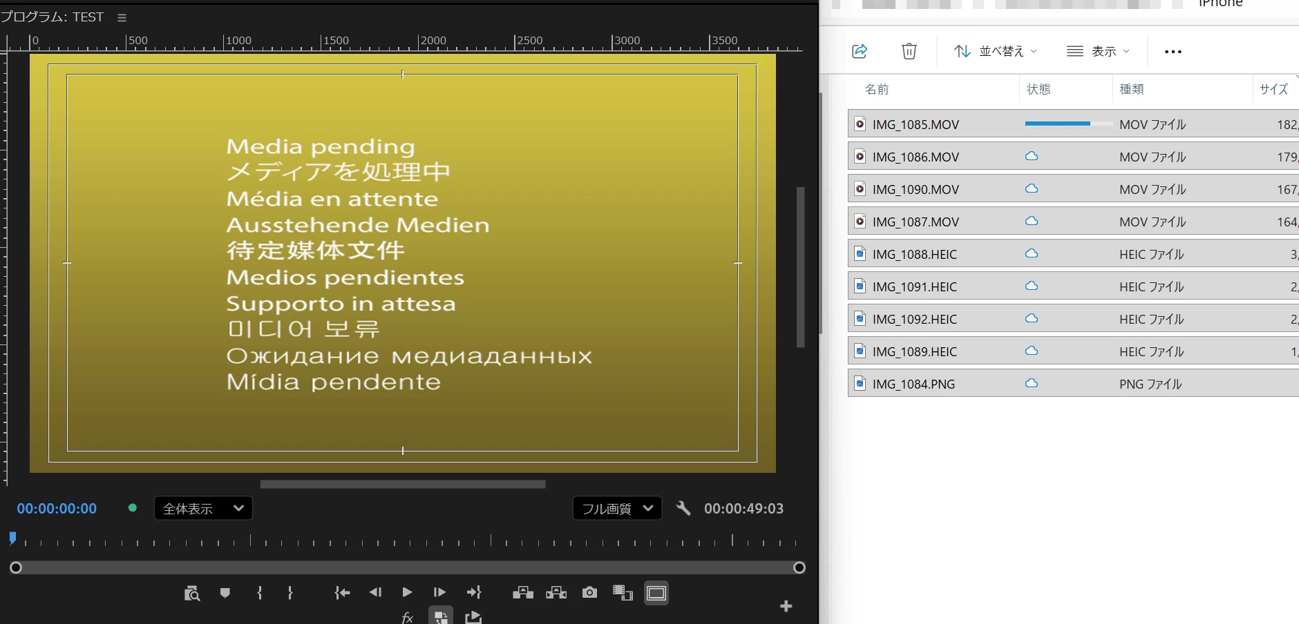

一例ですが、素材を入れているフォルダをクラウドと同期するようにしていて、かつローカルに残さずクラウドのみに保存されている状況の場合、プロジェクトを開いたのち素材のダウンロードが完了するまでこの「メディアを処理中」の表示が出ます。

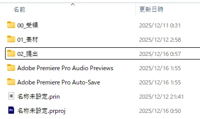

また、クラウドストレージも使用しておらず、
フォルダ構成は固定で添付画像のようにしています。
Wi-Fi関係で、前に一度Adobe Creative Cloudで「ネット接続が・・・」どうこうという警告のポップアップが出てきたので、Wi-Fi周りも色々試していたところでした。

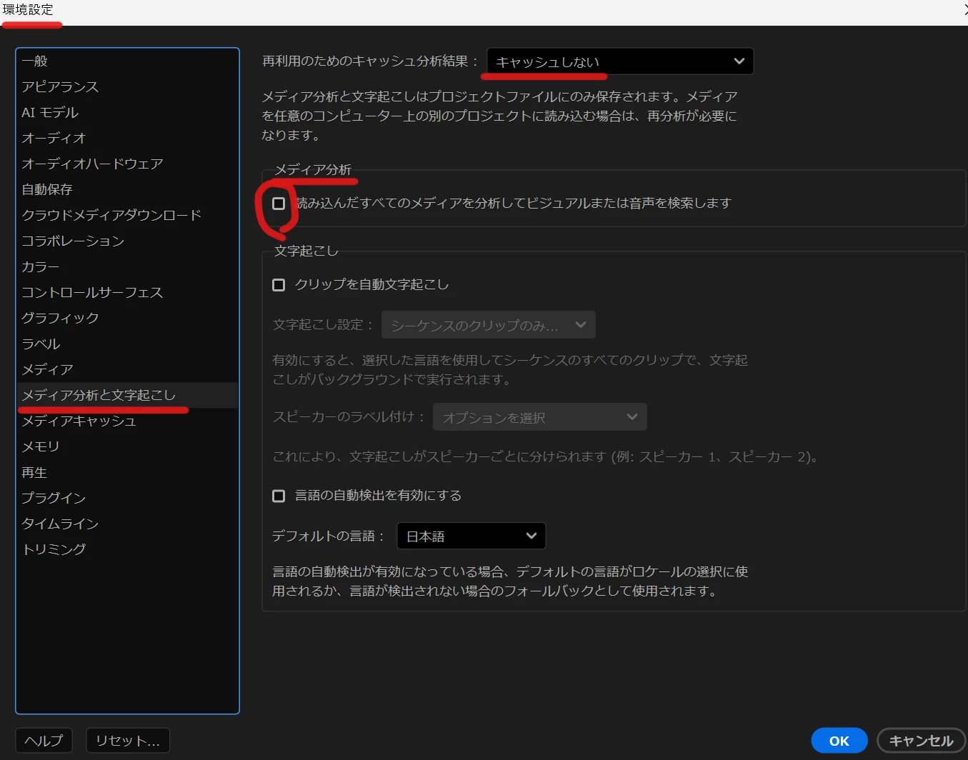

.prinファイル更新日から既にOFFになさっているかもしれないのですが、原因の切り分けのため、環境設定にて「メディア分析」をOFF(チェックを外す)にしていただき、Premiere Proを終了してから.prinファイルを削除(もしくは適当にリネーム)し、その後メディアキャッシュを削除しててからお試しいただくといかがでしょうか。
なお、メディアキャッシュを削除すると次回プロジェクト立ち上げ時にしばらくキャッシュ生成に時間がかかりますので、キャッシュの生成がおわるまで操作せずにお待ちいただければと思います。
(一度キャッシュが生成されれば、キャッシュを削除しない限りは次回以降キャッシュ生成の時間はかかりません。)

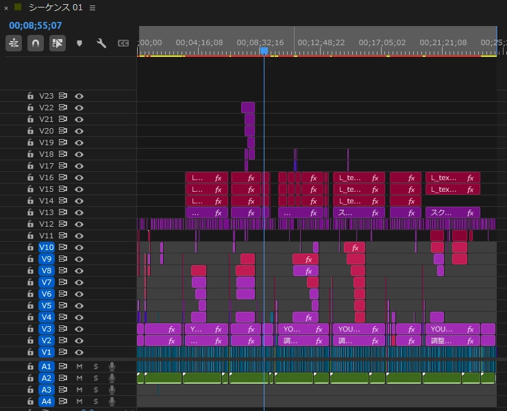

トラック本数も多く、グラフィッククリップ個数も多い、エフェクトをそこそこ使用する、レンダリングバーがほとんどの範囲で赤になっていること等から推定してPCに相当の負荷がかかっているのではと思います。

最後に教えていただきたいのですが、
オーディオトラックとV1~V10のビデオトラックの色がグレーになっていますが、これはどのように設定したのでしょうか。

「ワークエリア」「レンダリング」
恥ずかしながら存じ上げませんでした・・・。
レンダリングバーの存在に気付いてもいなかったです。
  • 赤:重い/未計算(不安定)
  • 黄色:軽い
  • 緑:計算済み(安定・快適)
ということですね。
改めてみると赤ばかりでびっくりしました。
今後活用します、教えていただきありがとうございます!

色がグレーになっているのは、左のV1、V2などの箇所を押して青色になったときにこうなります。
これのON・OFFで何が変わるのかよくわかっていません・・・。
たまにここがOFFだとmp4素材が読み込めないことがあったので、
そういう時に何も考えずにぽちぽちしていました。
