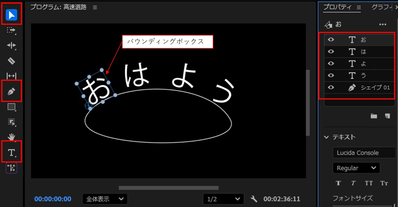

    以前のレガシータイトル時代には、「パス上文字ツール」機能があり曲線に沿ってテロップを配置する方法がありましたが、現在のエッセンシャルグラフィックステキストにはありません。
    現在では次のような方法で作成することができます。
    ①「ペンツール」でアーチ状の曲線を引きます。
    ②「横書き文字ツール」でテロップを1文字ずつ作成します。
    ③「選択ツール」でテロップにバウンディングボックスを表示させ、アーチ状に沿った位置に移動、さらに回転をかけて配置します。
    ④残りのテロップで同様に行います。
    ⑤各テロップの位置、角度を調整します。
    ⑥曲線を削除します

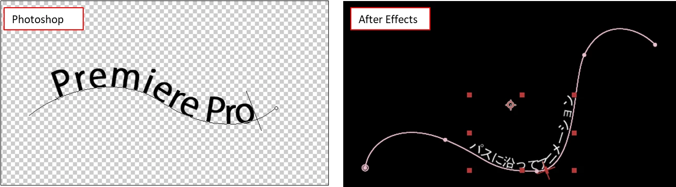

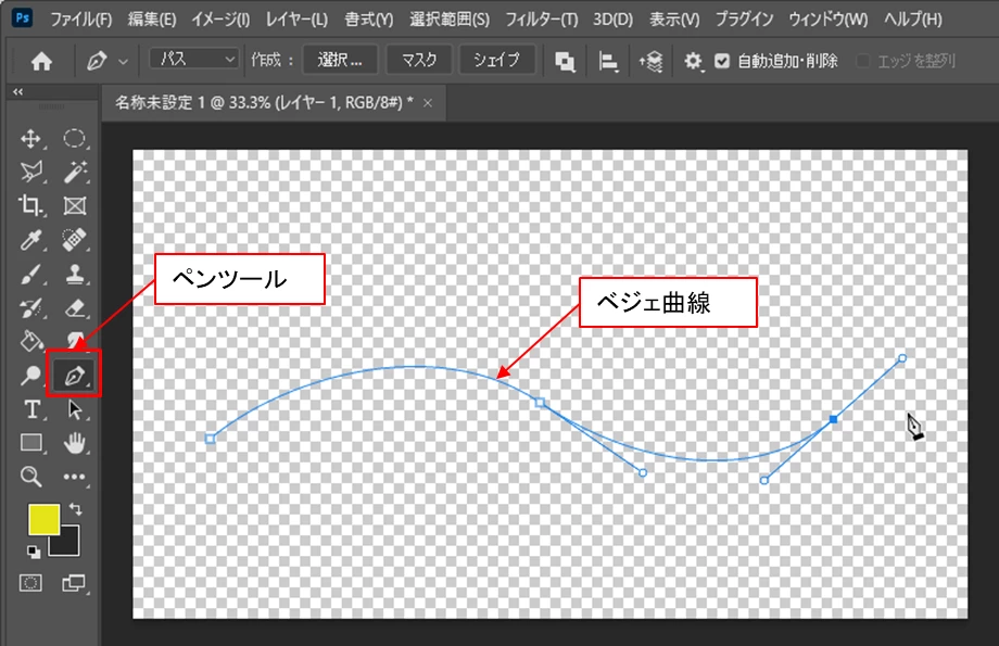

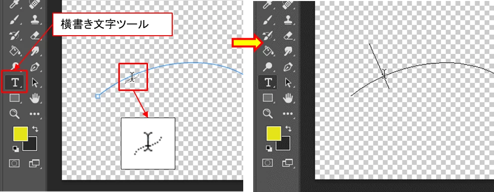

    ①「ペンツール」で文字を配置するベジェ曲線を描きます。

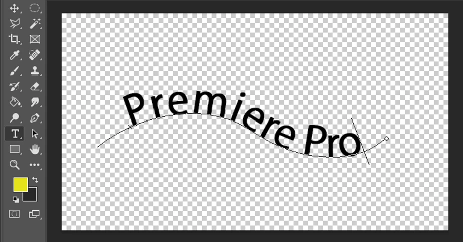

    ②「横書き文字ツール」のカーソルをパス上で文字を配置する左端付近に置き、図のような形に変わったらクリックします。すると点滅するカーソルに変わり、文字入力ができるようになります。

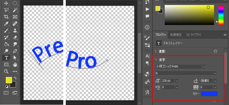

    ③文字を入力します。

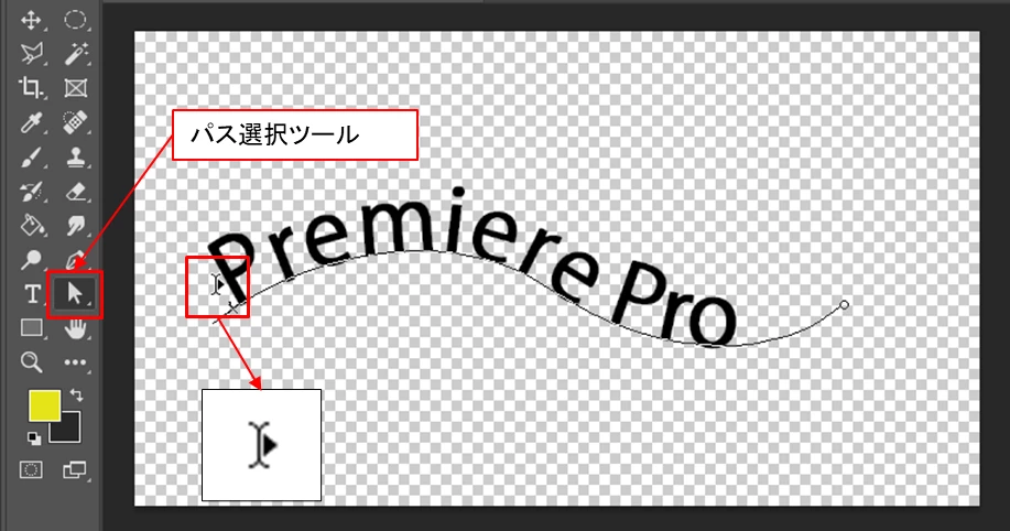

    ④「パス選択ツール」を、文字の上でパスの方向へドラッグ&ドロップすると、文字を移動できます。

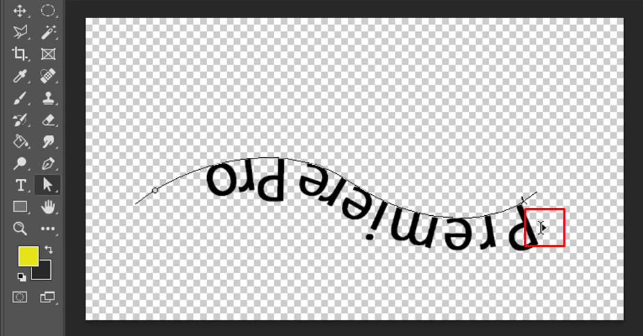

    また、「パス選択ツール」をパスの下側へドラッグ&ドロップすると、文字が180°回転してパスの下側へ移動します。
    ⑤「文字」パネルで、フォント、フォントサイズ、カラ―等を設定します。

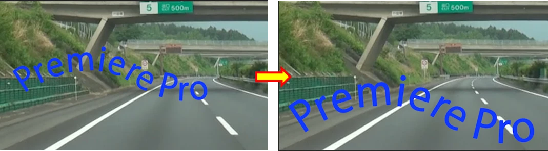

    ⑥メニューの「ファイル」→「別名で保存」を選択し、別名保存します。拡張子は「.psd」または「.png」とします。

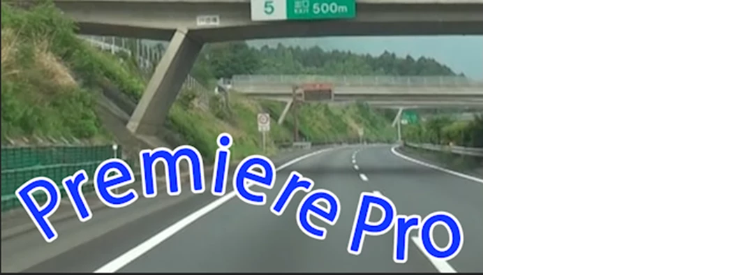

    ➆Photoshopで保存したファイルをPremiere Proに読み込み、ビデオトラックに配置して、位置とサイズを調整します。

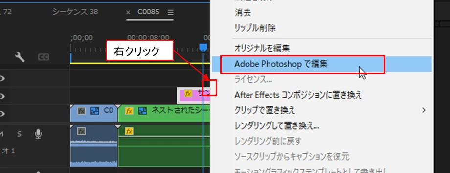

    ⑧文字の修正が生じた場合は、文字のクリップの上で右クリックし、開いたコンテキストメニューから「Adobe Photoshopで編集」を選択します。
    すると、Photoshopが画像ファイルを読み込み、編集可能状態で開きます。
    ⑨修正箇所を直し(ここでは境界線を追加)、メニューの「ファイル」→「保存」を選択し、保存します。
    ⑩Premiere Proに切り替えると、変更した内容が反映されています。
