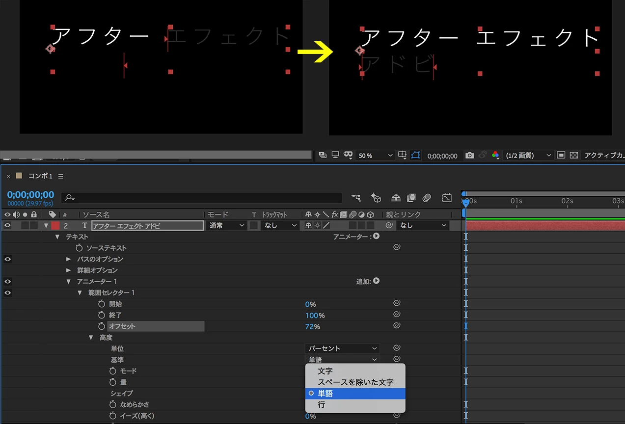

参考ですが、
After Effectsのテキストレイヤーに各種アニメーションのツールが装備されているので、文字単位、単語単位 または手動で、遅らせて表示させることは可能です。
下図の場合は、スペースを挿入している箇所で区切られています。

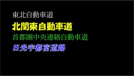

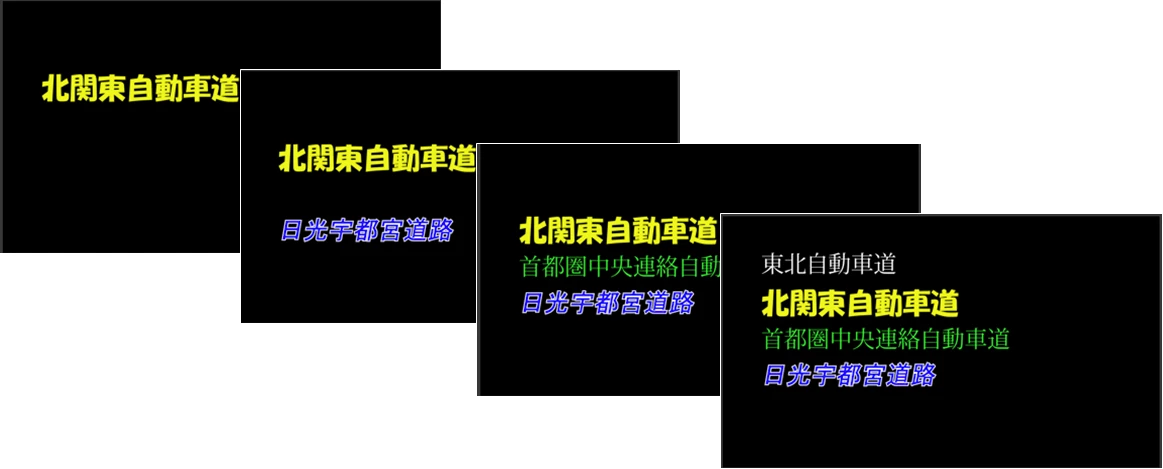

>エッセンシャルグラフィックスパネル内のレイヤー1つで、一部のテキストを時間差で表示させる事ができるか。
「1個のレイヤー内で、複数の文字列を1アクションで左端揃えまたは中央揃え等に整列させ、さらに各文字列を時間差をつけて表示する。」ということでしょうか。図示すると、次のようなことかなと思います。
1個のレイヤー内で、複数の文字列に書式設定を行い、1アクションで左端揃え等を設定します。
各文字列を時間差をつけて表示します。
この内容でOKなら、
①複数の文字列は、1個の文字列オブジェクトを改行すれば作成出来ます。
②改行後、左端揃え等を設定して整列させます。
③各文字列毎にマスクを適用し、不透明度にキーフレームを打って所定の時間で表示させます。
(不透明度の値は、所定の時間で100.0%、その1フレーム前で0.0%にします。)
※1オブジェクト内では、行間は別々には設定できないようです。
