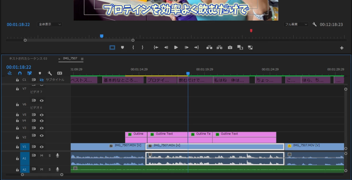

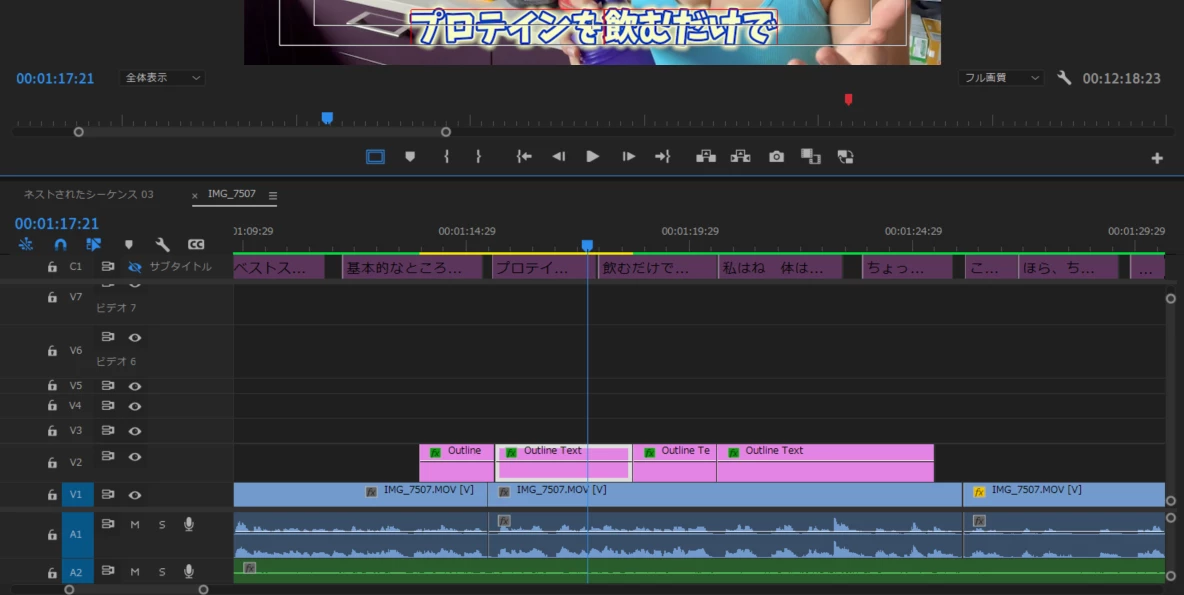

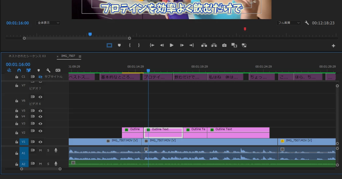

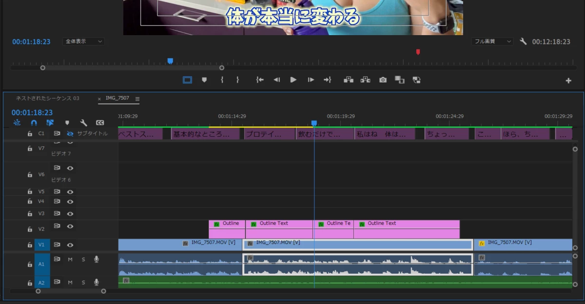

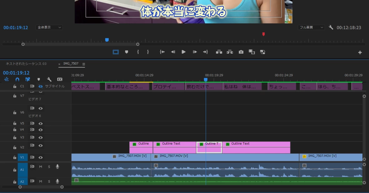

1 テロップで文を作りました。
2 次のクリップの文です。
3 1のクリップの文を短く修正しました
4 1のクリップの一番最後(次のクリップとの継ぎ目)の所だけ、修正前の文が表示されます。
5 次のクリップはそのままです
分かりますでしょうか?
テロップを修正すると、そのクリップの最後(次のクリップとの継ぎ目)だけ、修正前の文が表示されます。再生すると、一瞬なので分かりづらく気づきにくいのが困りものです。
で、クリップの最後の一コマだけカットをしてみたこともあるんですが、カットしてクリップに最後の所は、やはり修正前に分が表示されます。で、その修正前の文が表示されている部分をクリックすると、次のクリップのテロップに変わり、その表示はなくなるんですが、一個一個見てモグラたたきのように潰していくのは、手間が掛かって仕方がないので、何か改善方法があれば、教えて頂きたいです。
