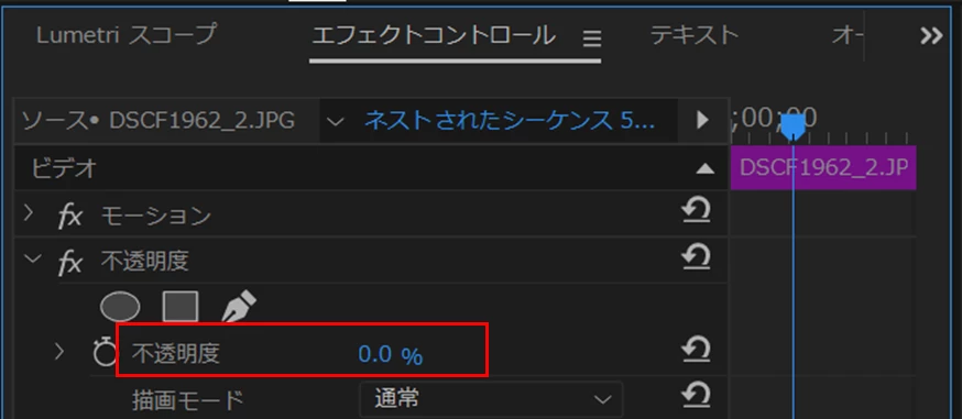

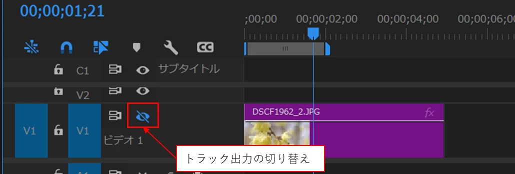

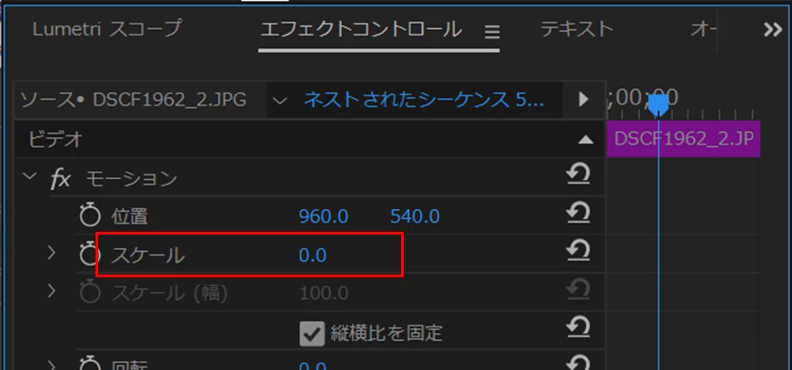

静止画が表示されない原因は、一般的に下記のことが考えられると思います。
・ビデオトラックのヘッダー部の「トラック出力の切り替え(目玉マーク)」アイコンを「オン」(青色)にした。
・「エフェクトコントロール」パネルで「不透明度」の値を「0.0」にした。

・「エフェクトコントロール」パネルで「スケール」の値を「0」にした。

もうできているので再現は難しいですが、上記のすべては正常だったと思います。
