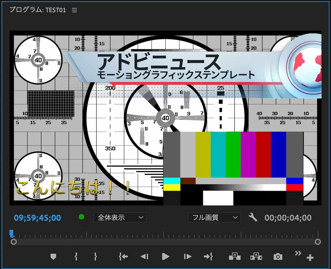

私の検証結果とは異なるようですね……。私は、macOS Mojave (10.14.4)のPremiere Pro CC 13.1.2で検証しております。Windowsの方は、Premiere Pro 13.1以降でProRes422ファミリーの読み込みで不具合が生じており13.0.3にしているので、とりあえずMac版で検証しておりました。
ちなみに、こちらでの結果はこのような感じです。
元のシーケンス(1920x1080)
背景のモノスコープ、右下のカラーバー、やや左上のクロスハッチは、いずれも1920x1080の動画素材(XDCAM HD 422 MXF)です。モノスコープは位置・サイズ共変更していない状態です(周囲の黒枠は、素材に元々あるものです)。
クロスハッチとカラーバーは、モーションコントロールで縮小して位置を移動しています。
「アドビニュース」のモーショングラフィックテンプレートの位置は、モーションコントロールで上に移動しています。
レガシータイトルの「こんにちは」も、エフェクトコントロールで左下に移動しています。

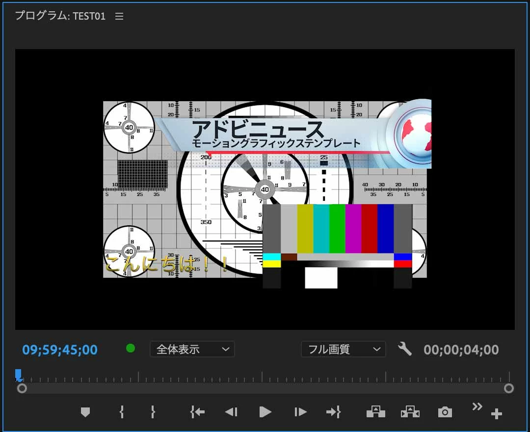

「フレームサイズの変更に比例してモーションエフェクトを拡大・縮小」のチェックを外して2880x1620に変更
従来通りレイアウトは崩れず、単純にシーケンスの大きさが大きくなって周囲に余白(余黒?)ができます。

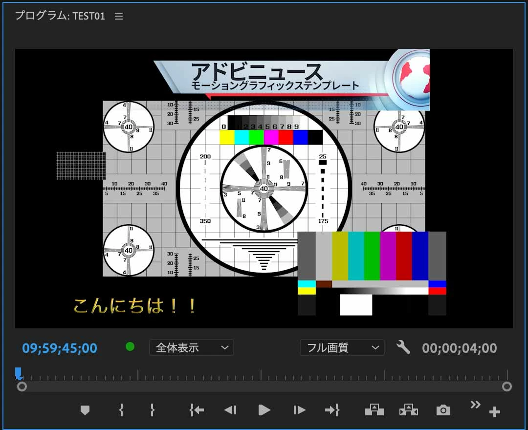

「フレームサイズの変更に比例してモーションエフェクトを拡大・縮小」のチェックを入れて2880x1620に変更
モーショングラフィックテンプレートもレガシータイトルも動画素材も、相対的に位置が変わるもののサイズが変わらないので、レイアウトが崩れてしまいます。
