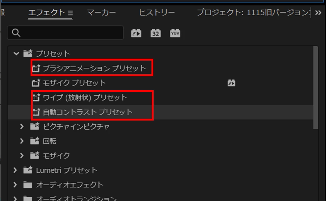

それからもう一つの方法ですが、この方法が便利だと思います。
①本編のプロジェクトに、旧バージョンのエフェクトを適用したプロジェクトを読み込みます。
②旧バージョンのエフェクトを適用したクリップを選択して「エフェクトコントロール」パネルを開くと旧バージョンのエフェクトが表示されます。
③旧バージョンエフェクトの冒頭行の上で右クリックして開いたコンテキストメニューから「プリセットの保存」を選択します。
④開いた「プリセットの保存」ウィンドウで、そのまま「OK」をクリックします。
⑤「エフェクト」パネルに旧バージョンエフェクトがプリセットとして登録されます。ここからエフェクトを適用できますので便利に使用できると思います。
下図赤枠部は旧バージョンエフェクトを登録した例です。
