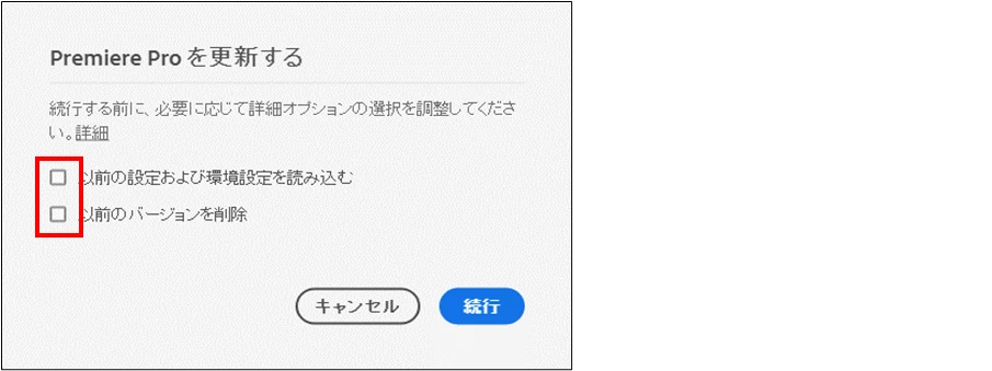

    こんにちは、​@shinhr さん
    アップデートするときに、
    下図のようなウィンドウが表示されると思いますが、
    ・「以前の設定および環境設定を読み込む」にチェックを入れれば、以前の設定および環境設定を読み込むことができ、以前と同じように使用できます。チェックを入れませんと設定および環境設定がリセットされます。
    参考ですが、
    ・「以前のバージョンを削除」にチェックを入れると、以前のバージョンが削除されます。以前のバージョンを残す場合はチェックを入れません。

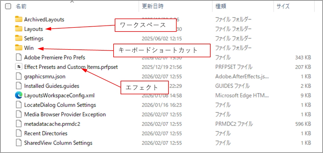

    アンインストールする前に以前のバージョンが残っていれば、ショートカット・ワークスペース・エフェクトプリセットが正常に動作することを確認後、
    v25.0の Profile-[ユーザ名] フォルダーでショートカット・ワークスペース・エフェクトプリセットファイルがあることを確認し(下図、Windowsの場合です。)、フォルダー全体をコピーし、v26.0にペーストしてみたらいかがでしょうか。

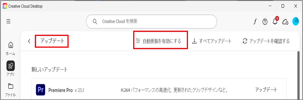

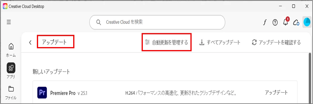

    Creative Cloud Desktopウィンドウで、「アップデート」表示にして「自動更新を管理する」になっていますと、自動的にアップデートされます。
    「自動更新を有効にする」に設定すれば、手動更新になります。
