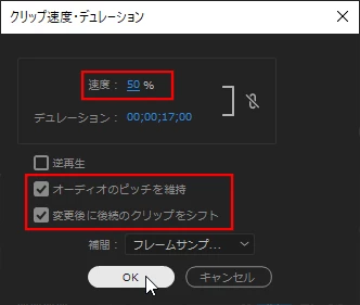

ある程度長い時間速度を遅くして再生する(作業する)場合は、下記方法が便利ではと思います。
この方法は、設定を元に戻すまで、設定した速度が維持されます。
①対象のクリップを選択し(複数選択可)、その上で右クリックして{Windowsの場合}開いたコンテキストメニューから「速度・デュレーション」を選択します。
②開いた「速度・デュレーション」ウィンドウで、「速度」は遅くする%を入力します。
「オーディオのピッチを維持」にチェックを入れると、速度を遅くしても音程が同じままになります。
「変更後に後続のクリップをシフト」にチェックを入れると、(速度を遅くするとクリップのデュレーションは長くなり後続のクリップを上書きしてしまいますが、)後続のクリップは上書きされず、後方へ移動します。
※「速度」の変更は何回でもできます。
※元に戻す場合は、「速度」を「100%」にします。
