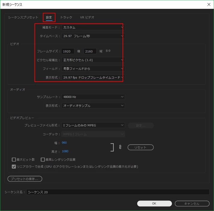

②上記①とは別に、フレームサイズ1920×2160ピクセル、インターレース、フレームレート29.97fpsのカスタムシーケンスを作成します。
「新規シーケンス」ウィンドウを表示させ、「設定」を選択すれば、カスタムシーケンスを設定出来ます。

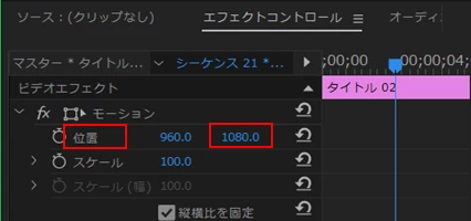

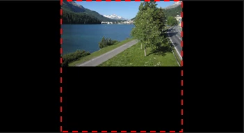

映像素材を、カスタムシーケンスの上半分に配置します。
映像素材をカスタムシーケンスのビデオトラックに配置後、クリップを選択して、「エフェクトコントロール」パネルの「モーション」の「位置」パラメーターの右側数値を「1080.0」にすれば、映像素材を上半分に配置出来ます(下図)。

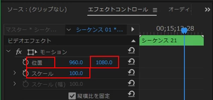

⑤カスタムシーケンスを元のシーケンスにネストします。クリップを右クリックし、開いたコンテキストメニューで「フレームサイズに合わせる」にチェックが入っていると下図の様に表示されます。
⑥続いて「フレームサイズに合わせてスケール」を選択してチェックを入れ、クリップを選択したまま、「エフェクトコントロール」パネルで「モーション」の「位置」パラメーターの右側の数値を「1080.0」に、「スケール」パラメーターの数値を「100.0」に変更します(下図)。
