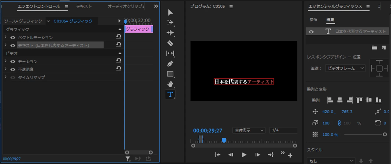

PSDファイルで作ったものをスケールすると下に伸びてしまう
・製品:PremierPro(Ver23.4.0)
・OS:windows11(21H2)
・トラブルの内容
「PSDファイルをスケールすると中央から伸びずに下から伸びてしまう」
いつもお世話になっております。Photoshopで作ったテロップをPremiereProに読み込ませ、それに対して、初めは拡大した状態から元の大きさに戻るみたいな演出を加えようと思いました。
まずPSDファイルにトランスフォームを加え、そこから文字の位置を整え、スケールにキーフレームを打って最初は画面からはみ出るぐらいまで拡大させようと思いました。映像で見るとこの様な感じです。 https://youtu.be/5nYHJ5KFfkE
中央からスケールするにはどうしたら良いでしょうか・・・

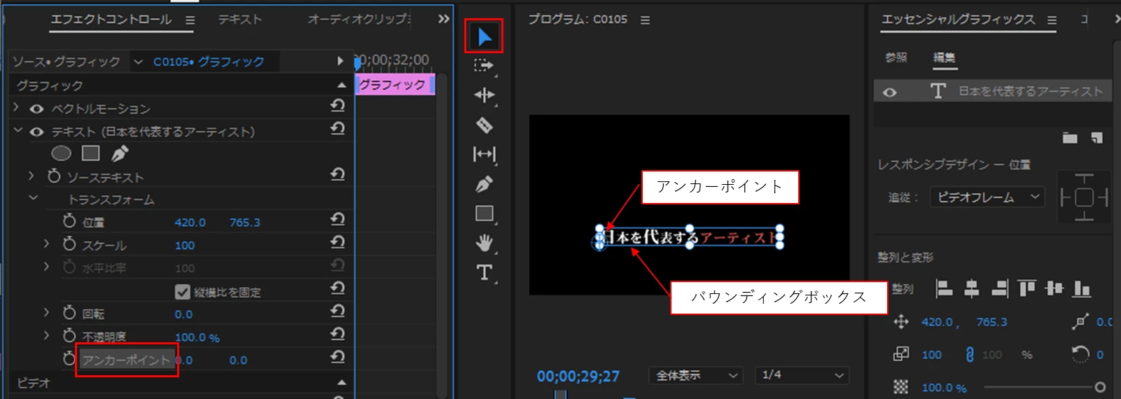

②「選択ツール」を選択し、「エフェクトコントロール」パネルで、「テキスト(・・・)」→トランスフォームの「アンカーポイント」を選択します。
すると、「プログラムモニター」にバウンディングボックスが表示され、そのボックスの左下部に「アンカーポイント」が表示されます。

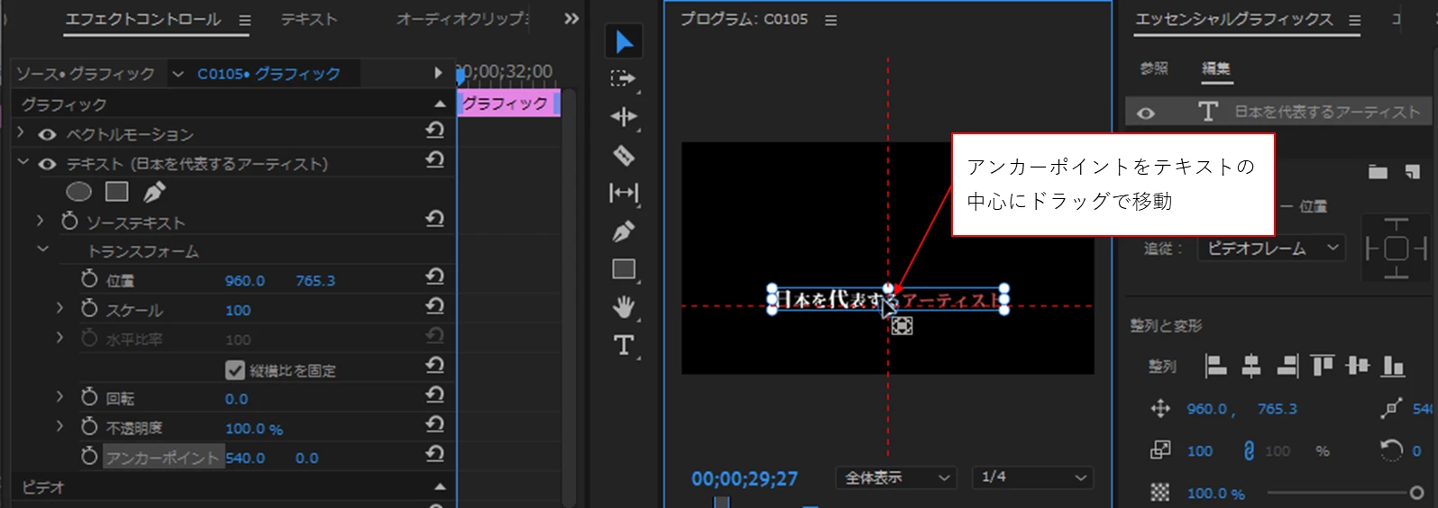

③「アンカーポイント」をテキストの中心へドラッグして移動します。
※アンカーポイントをテキストの中心に配置することが肝要です。種々プロパティは「アンカーポイント」を基準に動作します。

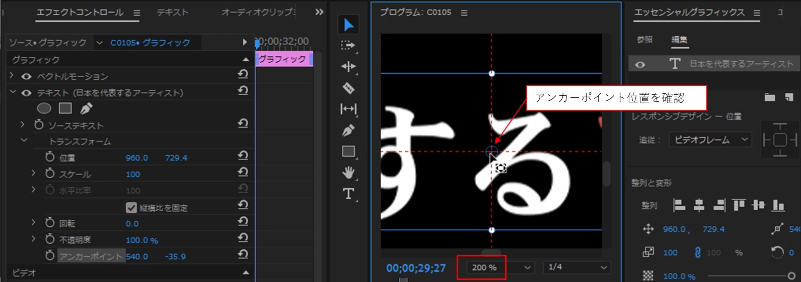

④「プログラムモニター」の「ズームレベル」を拡大すると、「アンカーポイント」の位置の確認が容易にできます。

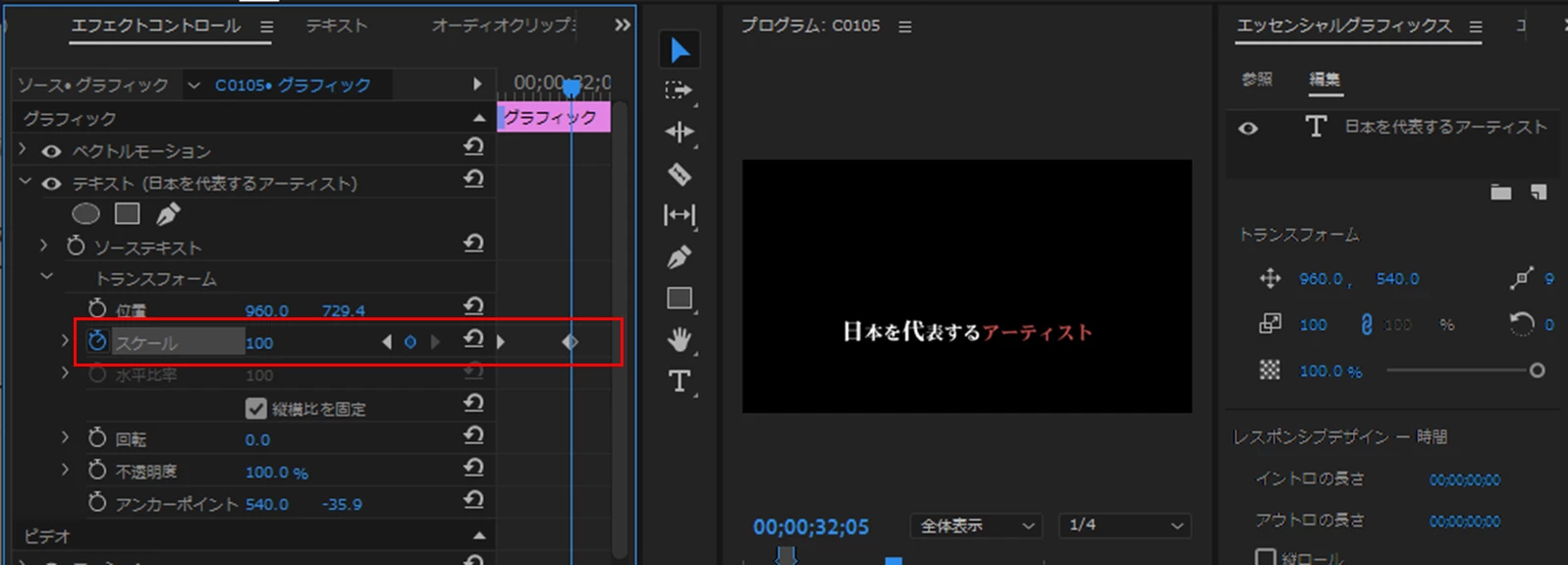

⑤最後は、「トランスフォーム」の「スケール」に「キーフレーム」を打てば完成です。下記映像のようになります(30倍拡大→1倍)。
