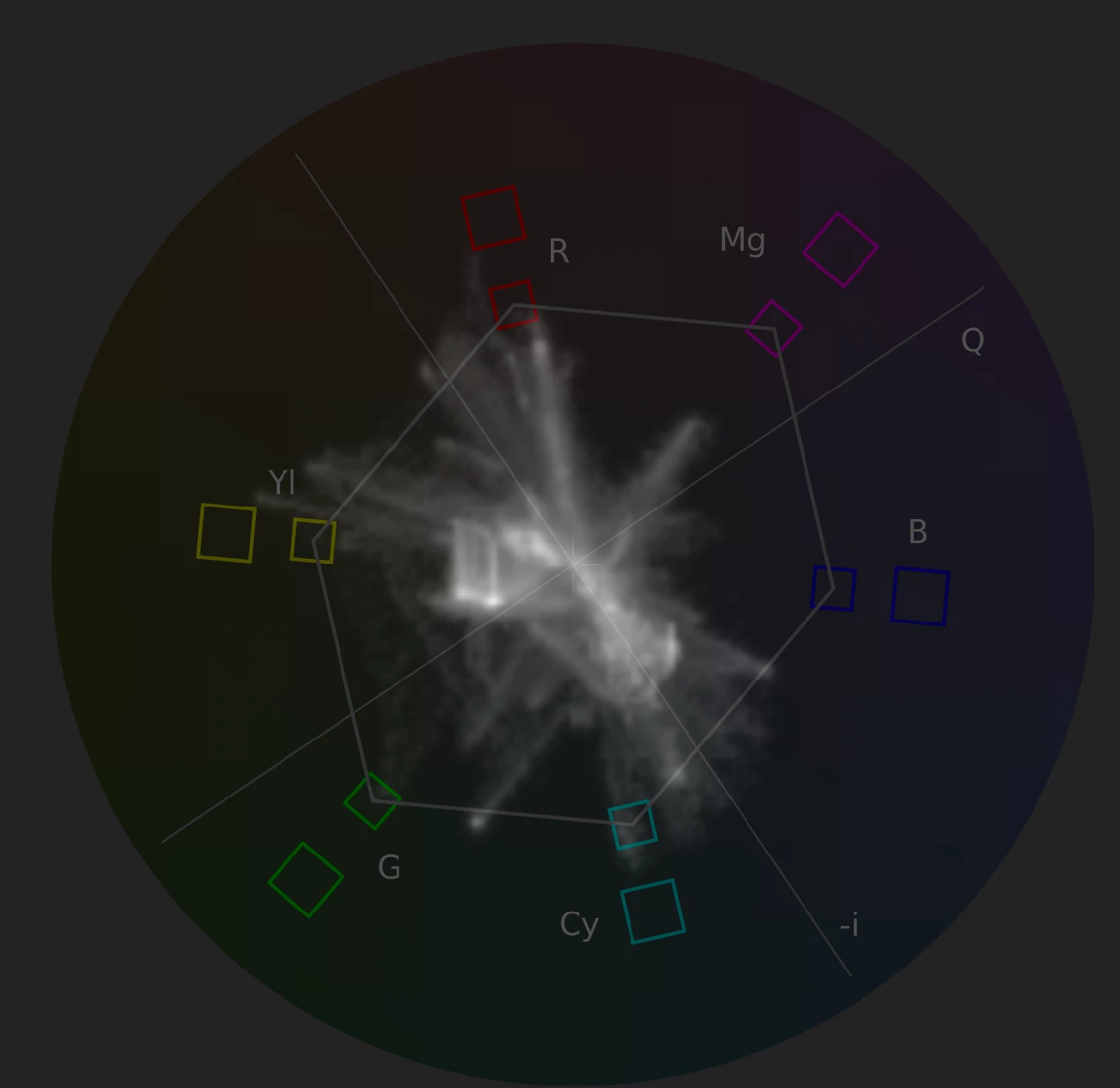

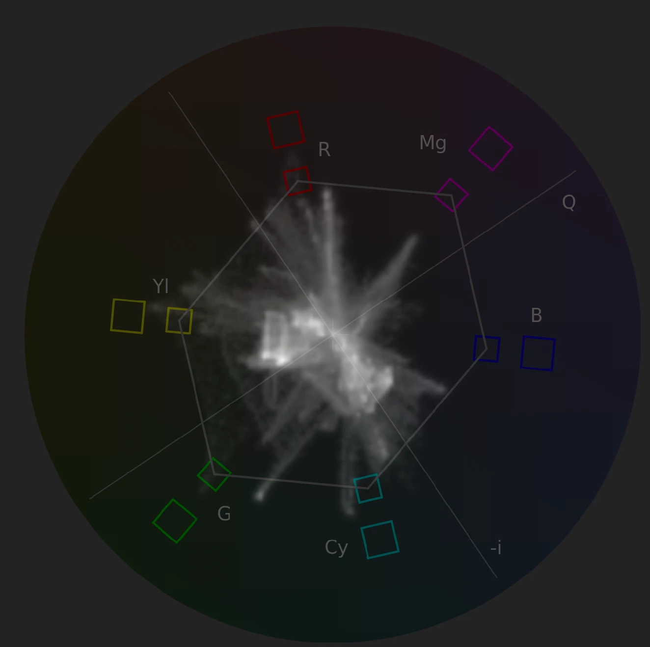

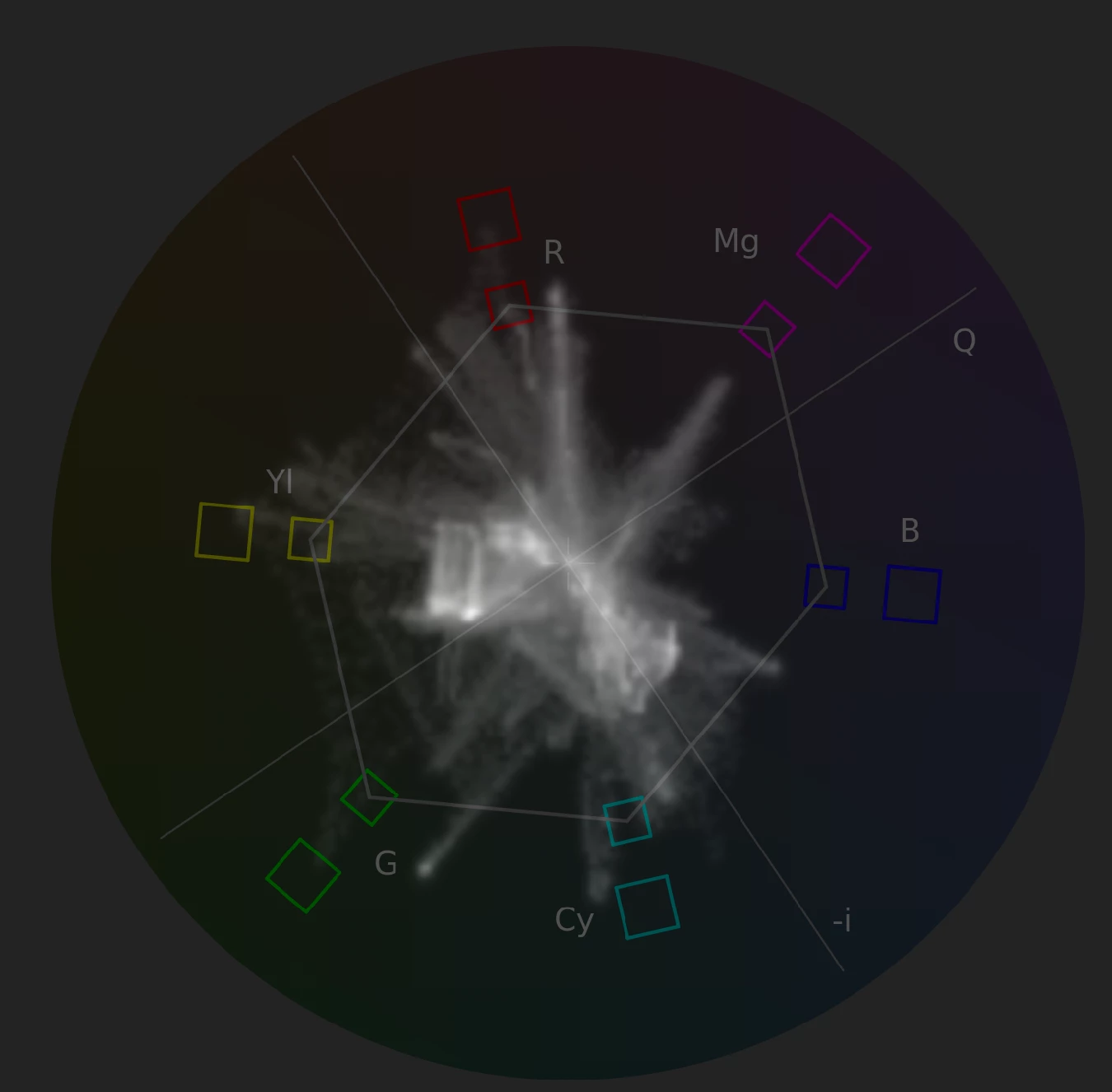

MacからQuickTimeでムービー収録したiPhoneの画面のMOVファイルがあります。
この映像をQuickTimeで表示したときの色味のままmp4にPremiereで編集して書き出したいのですが、彩度が高いような(色が濃いような)状態になり色味が合いません。
この問題を調べている過程で、ガンマバグという内容の問題には行き着きました。
VLCプレイヤーで再生すると元のMOVの色味はQTよりも鮮やかに見えます。
ガンマバグの対処のLUTは使用していないのですが、Premiereで編集後書き出した動画はQTで見てもPremiereの表示色のように濃くなっています。
Premiere、AMEのバージョンを2019まで遡っても同様で、社内の他のMacで行っても同様の結果になりました。
しかし、クライアントが同様に作業し変換したmp4ファイルはPremiereで開いてもQTの表示色になっていました。
書き出した動画をPremiere編集時の色に合わせるのではなく、元のQTでの色味に合わせる方法がございましたら、教えていただきたいです。
比較としてそれぞれのベクトルスコープを載せておきます。
元のmov
クライアント変換mp4
私の変換したmp4
よろしくお願いいたします。

これはmacOSのカラーマネージメント(CMS)に起因する現象のように思います。「ガンマバグ」と呼ばれる現象(個人的には「バグ」は言い過ぎだと思うのですが)もCMSに起因するものですが、今回のご質問に書かれている内容はガンマだけではなく色域も関係してきます。
もしかすると、お手元の環境でQTプレーヤーとPremiere Proでの色味が合わないこととクライアントさん環境で同様の作業をした場合の色と異なることの理由は、少し異なるかもしれません。
私自身はメインの編集環境がWindowsで、iPhoneの画面収録素材についても詳しくないので今回のケースにピッタリ当てはまらないかもしれないのですが(CMSは作業内容を詳細に検証しないとどこで誤りがあるのか判断できませんので……)、わかる範囲で返信してみます。
という点から、お使いのMacはP3Display(あるいは外付けの広色域ディスプレイ)ではないかと思います。VLCはCMSに影響されないはずなので、広色域ディスプレイでは色が濃くなります。CMSを無視することによるメリットもあるのですが、難しい内容になるので割愛します。
Premiere Proの場合は、「環境設定」-「一般」の「ディスプレイのカラーマネージメント」をOFFにすると、VLCのような鮮やかな表示になるのではないかと思います(あくまでも表示だけのことで、書き出しには影響しません)。
Macの良い点でもあり、結果的に映像編集の世界(SDI接続の業務・放送用モニターを使用しない環境)では混乱の元にもなっているCMSなのですが、Macを使用する以上難しいCMSについて理解しなければならないことが少々辛いところです。
この点については、おそらくガンマ補正(γ1.2)によるものだと思うので、Premiere Proのガンマ補正エフェクトを使用して、目視でQuickTimeプレーヤーの表示に近づけることはできるかと思います。
ただし、その書き出した映像をMac以外の環境で試聴すると、MacのQuickTime Playerで再生すた場合とは少々異なる見え方になるので、厳密な色再現を求める場合にはその差も考慮した方が良いと思います。
