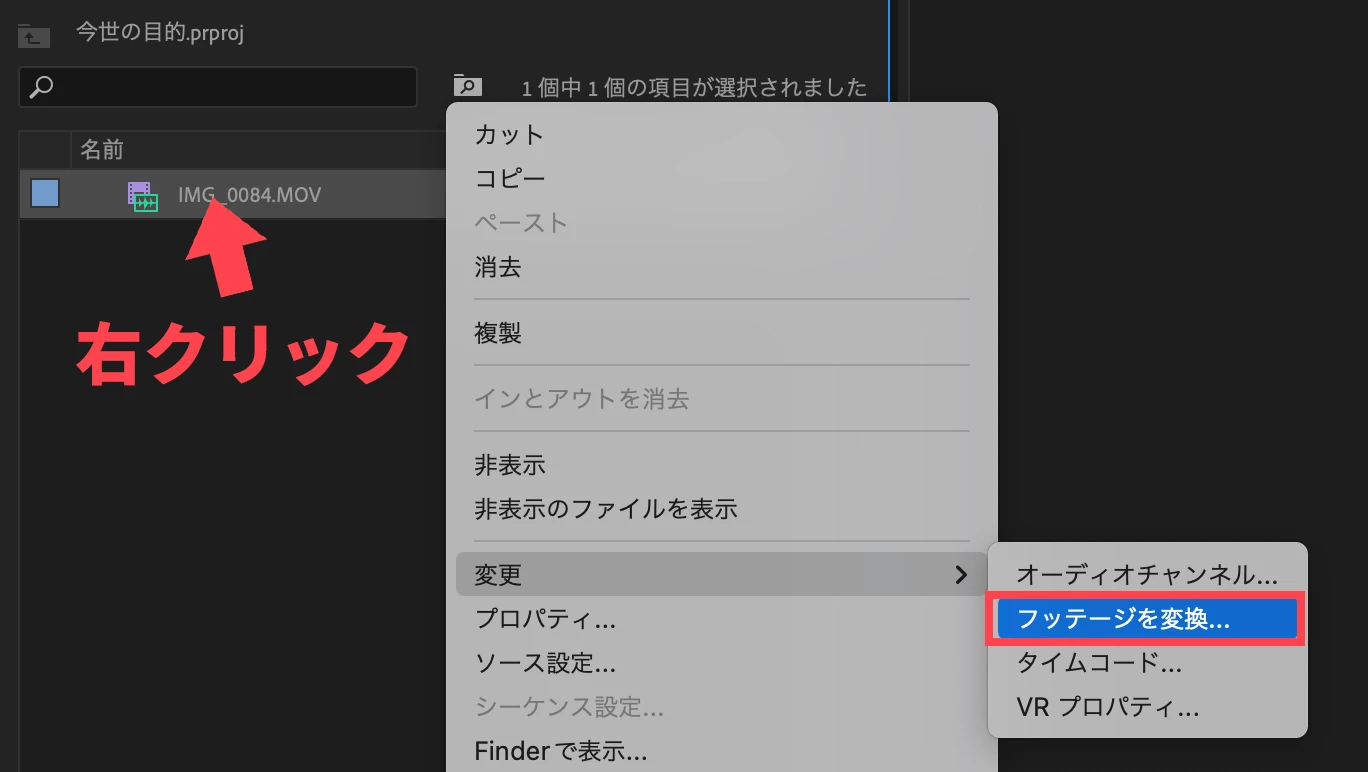

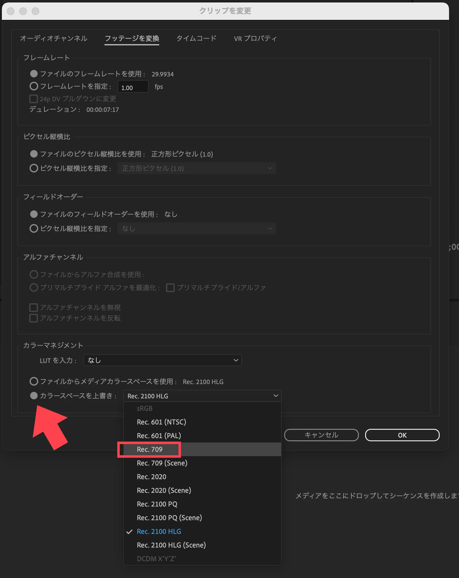

横からすいません。
シンプルにHDR素材をSDRのシーケンスで普通に使用したい(SDRとして)
ということであれば、フッテージの変換でいけるかもしれません。
お試しください。

>1、「Premiere Proに色域・ガンマの変換を任せて・・・」これはフッテージを変換にてカラースペースの上書きを行う作業の事を指しているのでしょうか?
いいえ、違います。むしろ逆です。
Rec.2100 HLGの素材をRec.709 (SDR)のシーケンスで扱う場合、Premiere Proの「フッテージを変換」の「カラーマネージメント」にてカラースペースを「Rec.709」に上書きするという行為は、「Rec.709に変換」しているのではなく、カラースペースとガンマを「変換しないで」扱うということを意味します。
そのため、本来よりも色味が薄く、明るい部分のコントラストが柔らかいような見え方になります。
