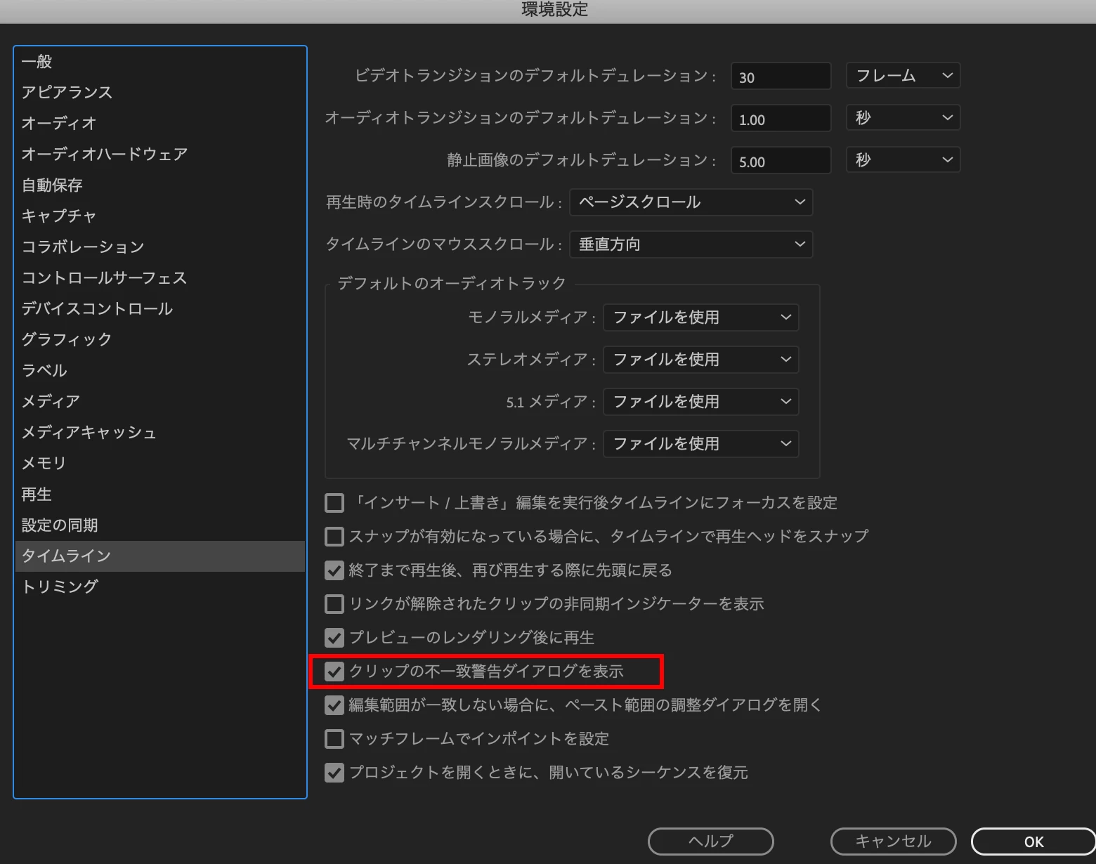

まずシーケンスの設定ですが、XAVC SやGoPro(3840x2160の16:9)の4K素材でしたら、自動設定でタイムベース、フレームサイズ、ピクセル縦横比、フレームレートを設定する方が無難です。
まず、環境設定にて、添付画像の赤枠で囲った部分にチェックを入れておきます。

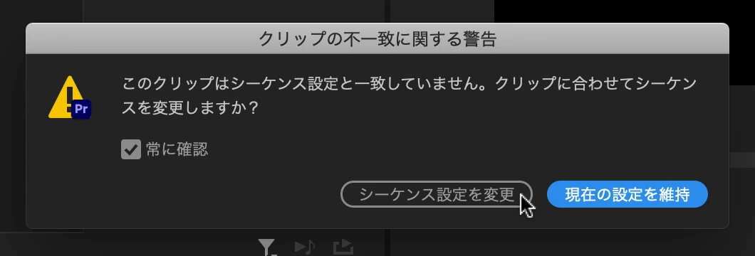

次に、適当な設定で1つシーケンスを新規作成し、撮影した素材をひとつシーケンスにドラックアンドドロップします。
すると、次のようなウィンドウが出てきますので、「シーケンス設定を変更」をクリックします。これで、最低限のシーケンス設定が撮影素材に最適な値になります。

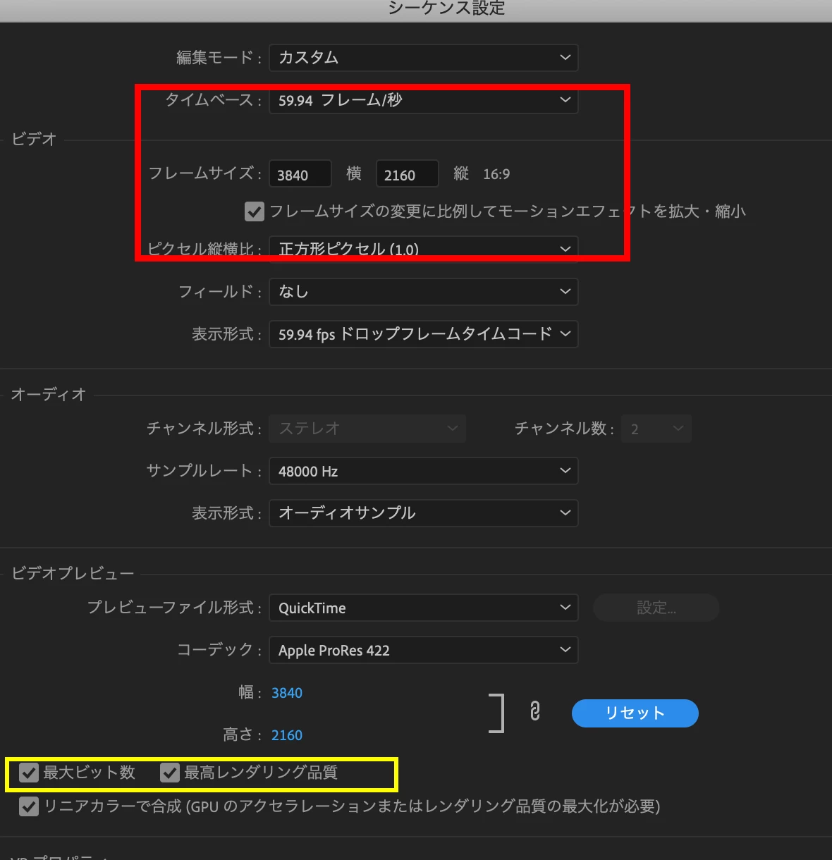

次に、シーケンスの設定画面を開きます。下記画像で赤枠で囲った部分は、既に素材と同様の設定になっているはずです。
黄色の枠で囲った2つの項目にチェックを入れます。
なお、リニアカラーで合成についてはチェックの有無のどちらが良いかというものではないのですが、とりあえずはデフォルトのチェック有りのままで良いと思います。私はチェックを外して使っています。
ビデオプレビューは、編集中にレンダリングして映像をプレビューする際に使用する設定なので、綺麗な映像でプレビューしたいときは画質の良いコーデックを選ぶと良いのですが、ストレージを圧迫することにもなるので、お使いの環境に合わせて選択する必要があります。書き出し時の画質には影響しません(書き出し時に「プレビューを使用」にチェックを入れない場合)。
