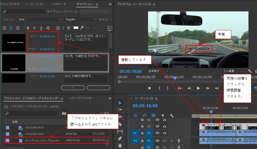

こんばんは
>Clientからの.srtファイルの拡張子を.txtに変えて見える化し、長~い1行だったものを下記のように改行し直しました。
txtファイルに変換する必要はないと思います。
Premiere Pro CCは.srtファイルの読み込み・書き出しに対応していますので、Clientからの.srtファイルを、他の映像素材ファイルと同じように、「プロジェクト」ファイルに読み込み、そこからビデオトラックにドラッグ&ドロップします。
すると、ビデオトラックにオープンキャプションクリップが作成されます。
オープンキャプションクリップを選択すると、「キャプション」パネルが開きます。
「キャプション」パネルでは時間、字幕、書式、位置等の編集ができます。
オープンキャプションクリップでは時間の調整が出来ます。
以上上図を参考にしてください。
※オープンキャプションは、Premiere ProCCで一から作成することも出来ます。
