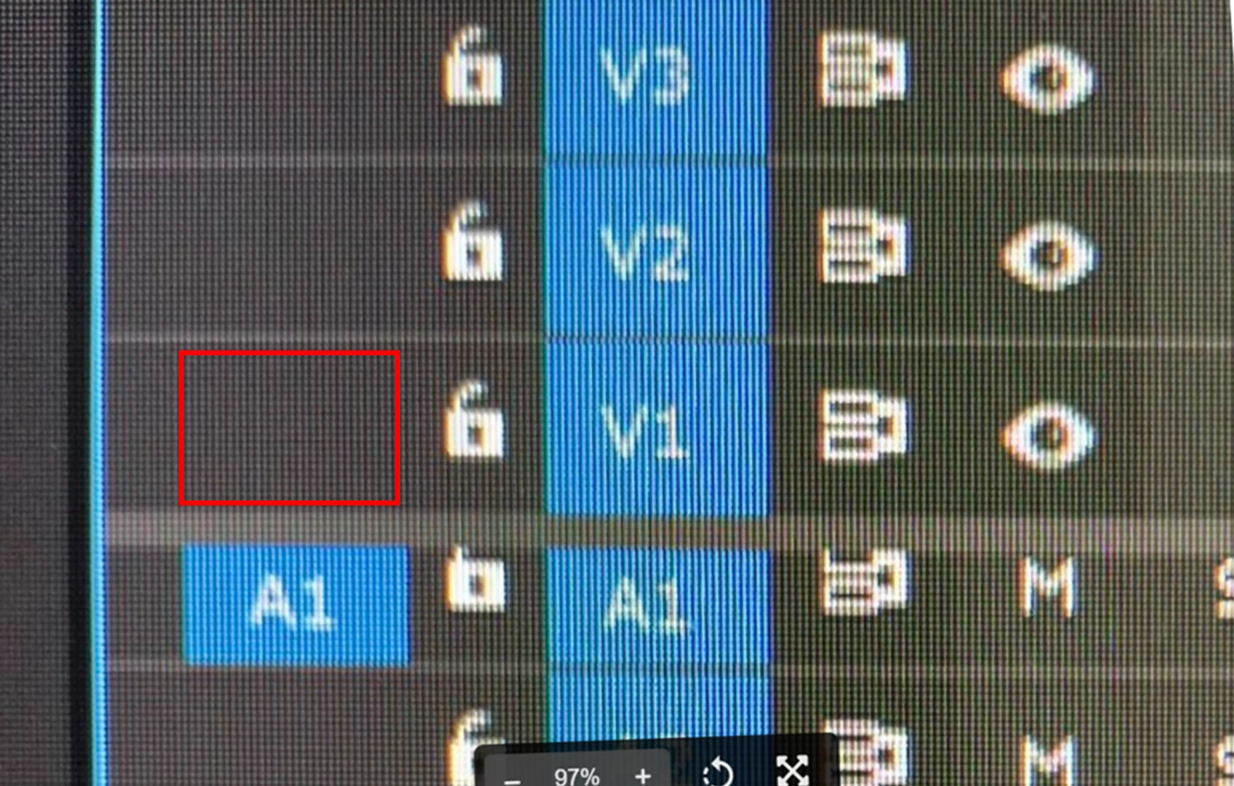

当方、バージョン24.0ビルド58でウインドウズ11です。画像のA1の上のV1の出し方を教えて下さい。シーケンスに音楽しかペーストできなくて困っています。

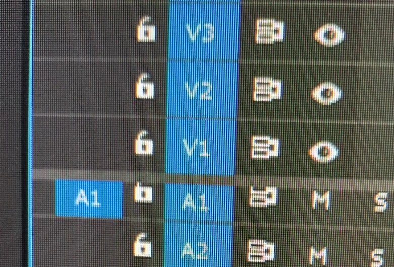

October 5, 2024
ありがとうございます。フォルダーから素材を直接、シーケンスにドラッグ&ドロップしています。プロジェクトパネルで素材をダブルクリックをしましたが、v1が出てきません。何か他に方法はないでしょうか?

おはよございます、ta27669182hecp さん
下図赤枠部をクリックして、「オン(青色)」なりませんか。
ならない場合は、推定ですが、シーケンスにクリップが何も配置されていないか、またはオーディオクリップのみが配置されている状態かなと思います。
⇒「プロジェクト」パネルから任意の映像素材を一旦「ソースモニター」へ入れてみていただけますか。すると「V1」が「オン(青色)」になると思います。ならない場合は赤枠部をクリックしてみてください。
「V1」が「オン(青色)」になると、映像素材を配置できると思います。
補足ですが、
①「V1」、「A1」両方が「オン(青色)」、または両方が「オフ(黒色)」なっているとき、ビデオトラックとオーディオトラック両方にクリップを配置できます。
「V1」、「A1」のどちらかが「オン(青色)」になっているときは、「オン(青色)」になっているトラックのみにクリップを配置できます。
②また、この「V1」、「A1」はソースモニターから素材を「タイムライン」へ挿入または上書きを行う際に、対象のトラックを指定するのに使用します。
