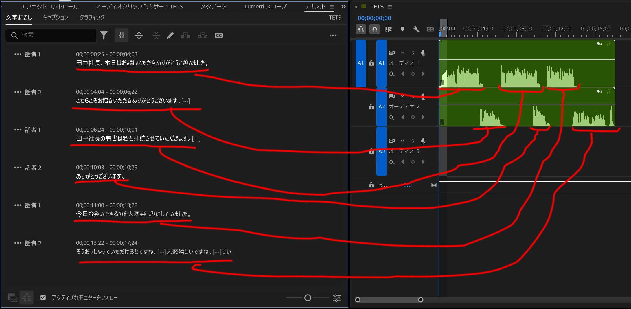

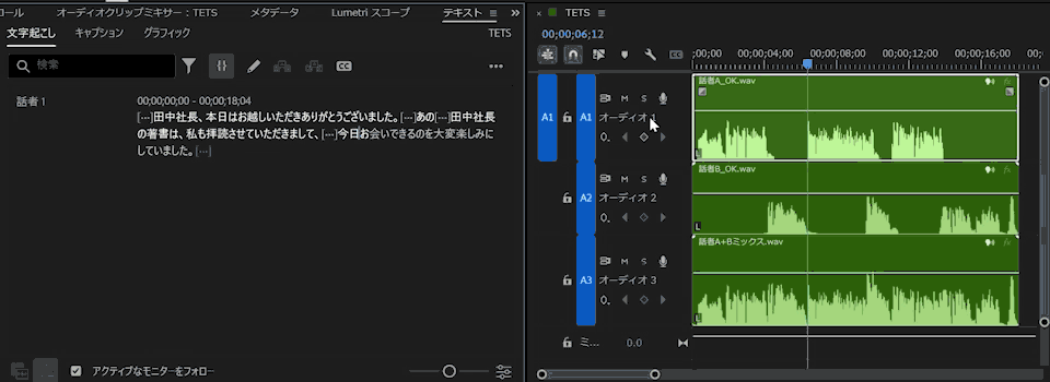

    状況のご返信、ありがとうございました。
    >「ミックス」設定で再文字起こしをかけても、結果として生成されるシーケンステキストには、A1(またはA2)のどちらか一方の声しか並ばない、という状態です。
    こちら、私の手元の環境(Windows 11, Premiere v26.0)で確認する限り、ミックスで文字起こしするとA1とA2をミックスした音声で文字起こしがされております。参考までに画像を載せてみますので、設定が異なる部分など、なにか原因になりそうな部分はございませんでしょうか。
    ただ、文字起こしベースの編集をする上ではシーケンス文字起こしは使わないので、ひとまずこの検証は省略していただいても大丈夫かと思います。
    >そのため、オーディオトラックをマージせず、マルチトラックの状態を維持したままテキストベース編集を行いたい事情がございます。
    こちら、説明不足で失礼いたしました。ミックスした音声トラックはあくまでも語間の除去など「文字起こしベースの編集」をするために作成・貼り付けをしていただくということでして、元のトラックはミュートをかけて温存していただくといった流れを想定しておりました。
    こちらは、文字や静止画での説明が少し大変なので、動画で貼ってみますね。
    ※ループ再生されるgif動画です。一瞬画面が黒くなるところが、開始点です。
    A1にインタビュアー、A2にゲスト、A3にA1+A2の内容をWAV書き出ししたものを貼っていて、A3に貼ったミックス音声の文字起こしを利用して語間をカットしている様子です。
    動画の最初は、A1のインタビュアーの文字起こしが表示されてる状態です。A1をミュートすると、A2のゲストの文字起こしが表示されます。A2もミュートすると、A3のインタビュアー+ゲストの文字起こしが表示されます。この状態で、文字起こしベースの編集機能を用いて「語間」を一気に削除しています。その後A3の素材は不要なので、削除するという流れです。
    よく見ると、2人の声がかぶっている部分は、ミックスの文字起こしの精度が落ちている(言葉が重なっている部分が正しく文字起こしされていない)のですが、テロップ用ではなく語感をカットするのが主目的でしたら、あまり問題にはならないのではないかなと思います。

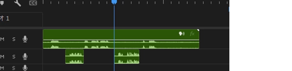

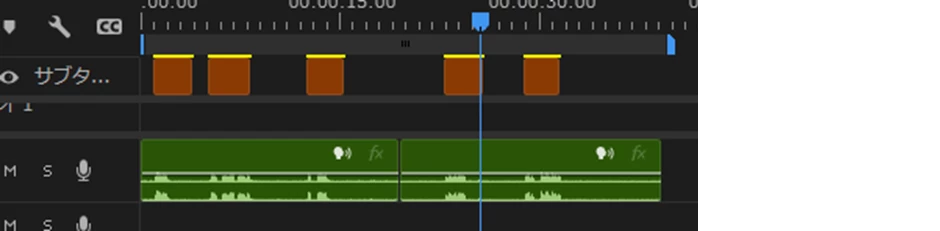

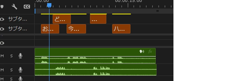

    オーディオ2トラックの同時文字起こしはできないようですので、次の2つの方法はいかがでしょうか。
    1.オーディオトラックを上書きする方法
    ①例えば、A2で話者2が話している部分を編集点を追加し、切り取ります。
    ②A2の切り取った部分をA1へ移動し上書きします。
    ③通常通り、文字起こしを行います。フィラーワードや語間の削除を行ってからキャプション作成を行います。
    2.オーディオ素材を直列に配置する方法
    ①A1に2個のオーディオ素材(話者1と2)を直列に配置し、文字起こしからフィラーワードや語間の削除、キャプション作成まで行います。
    ②後半の部分をA2とC2へ移動します。
    ③キャプションクリップの余分なところを詰めて、C1に移動してまとめます。
    *話者1と話者2の同時に話している部分は文字起こしできないと思います。
    *キャプションの作成まで終了したら、キャプションをグラフィックにアップグレードすることをお勧めします。

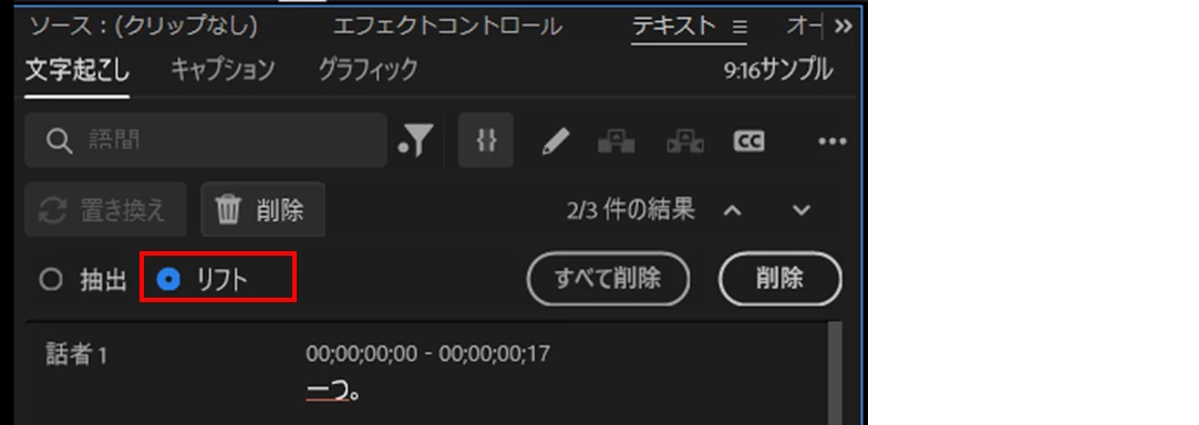

    ・「フィラー除去」とはPremiere Proで言う「フィラーワード除去」のことでしょうか。さらに「語間の除去」なども含まれるのでしょうか。
    ・「フィラー除去」の削除は「抽出」ではなく「リフト」を選択して行ったらいかがでしょうか。「リフト」ならタイムラインが詰まることはありません。
