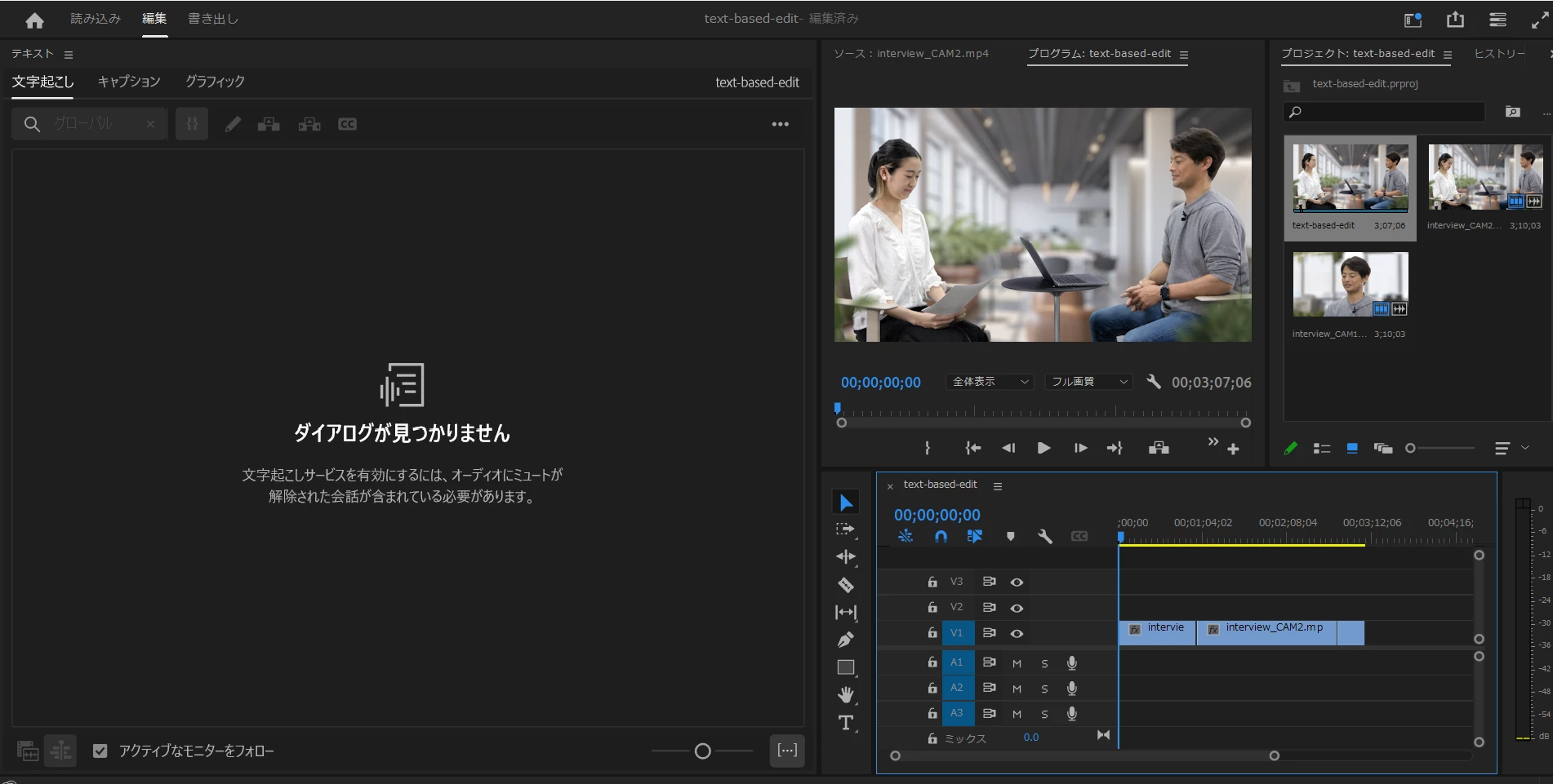

の部分なのですが、何故かダブルクリックをして選択しても、文字起こしが表示されません。
画像を見て気づくことがあったら、宜しくお願い致します。

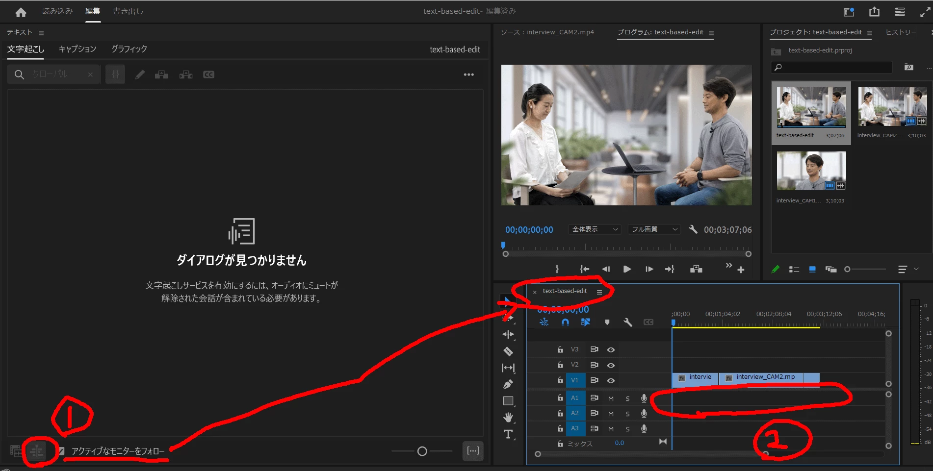

お返事いただいていたのにご連絡が遅くなりました。
最初の数値が書いていないというのは文字通り数字が書いていないということで、
設定の仕方が分からないということではないんです。
それと、黄色いクリップを全部選択する仕方が分かっていないので、とりあえず一つだけ選択して、見てみましたが、やはり「キャプションをグラフィックにアップグレード」は選択できるようにはなっていないんです。

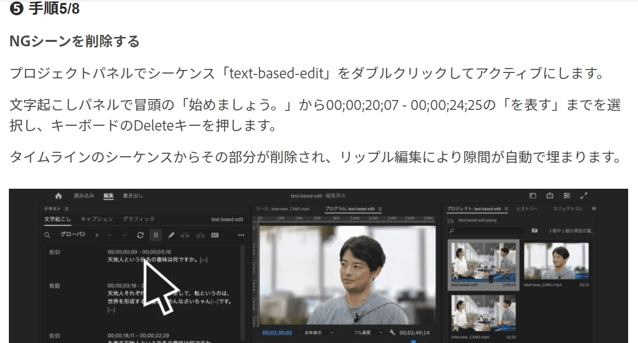

何だか最後にきて進まなくなってしまいましたが、これはクリエイティブカレッジの卒業生を対象に、毎⽉4つの課題に取り組んでくドリルで同じように作って提出しないといけないものなので、修了証明がもらえないのでなるべく同じになるようにしないといけないです。今月中。
どこかが間違えているはずですが何だか分かりません。

前回お貼りいただいた画像では「シーケンス」ウィンドウがアクティブになっていましたが(細い青線でウィンドウが囲まれていることでアクティブになっていることが分かります)、今回添付していただいた画像では「シーケンス」がアクティブになっておらず「テキスト」ウィンドウがアクティブになってますので、キャプションをグラフィックにアップグレードが選択できない状況かと思います。
シーケンス内の黄色いキャプションをクリックして「シーケンス」ウィンドウがアクティブになっている状態でお試しいただくといかがでしょうか。
