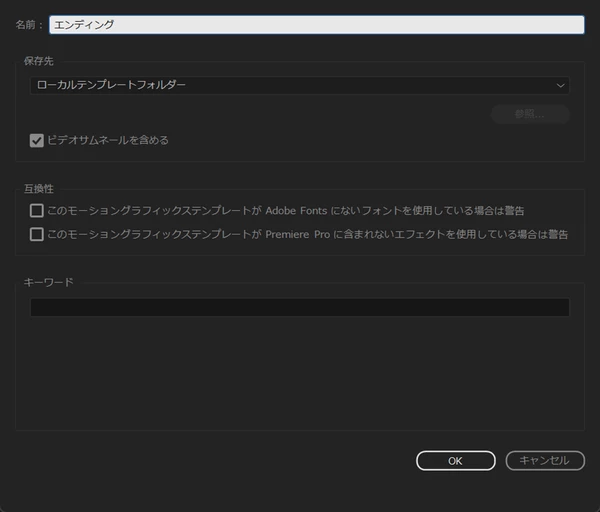

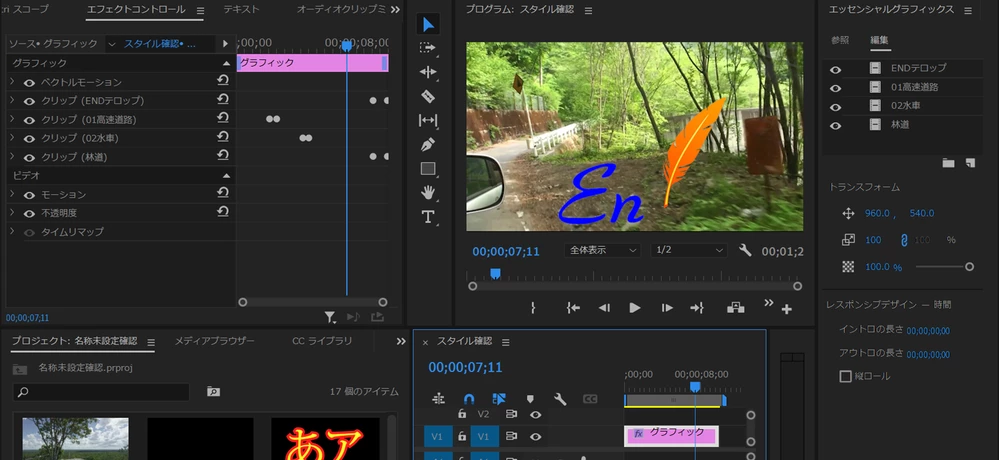

使いまわしを行う場合は、モーショングラフィックステンプレートで保存しておくと便利になるかと思います。
①「エッセンシャルグラフィックス」パネルでそのエンディング部分を作成します(下図)、
こんな感じで作成できます。

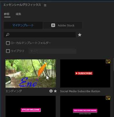

②メニューの「グラフィックとタイトル」→「モーショングラフィックステンプレートとして書き出し」を選択します。
③「ローカルテンプレートフォルダー」にテンプレートとして保存されます。ここからビデオトラックへドラッグ&ドロップすればビデオトラックへ配置されます。ビデオトラックへ配置したテンプレートは再編集できます。.

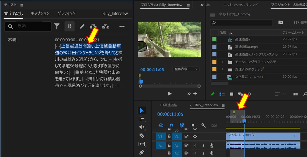

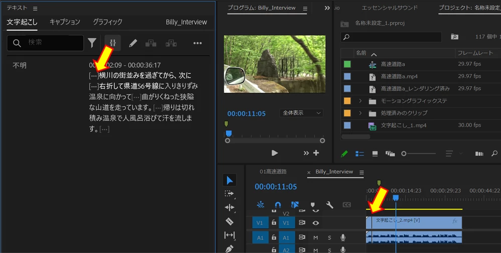

>一人ずらすともう一人もずれてしまい修正に手間取っています。
自動文字起こし機能を活用してはいかがでしょうか。
不要な文言を「文字起こし」タブから削除すると、ビデオトラックで文言を削除した部分の映像が自動的に削除されます。
①「文字起こし」タブで削除する文言を選択すると、「タイムライン」パネルにはインポイント、ウトポイントが打たれます。
②「文字起こし」タブで選択した部分を削除すると、「タイムライン」パネルにはインポインとアウトポイント間が削除され詰まります。
