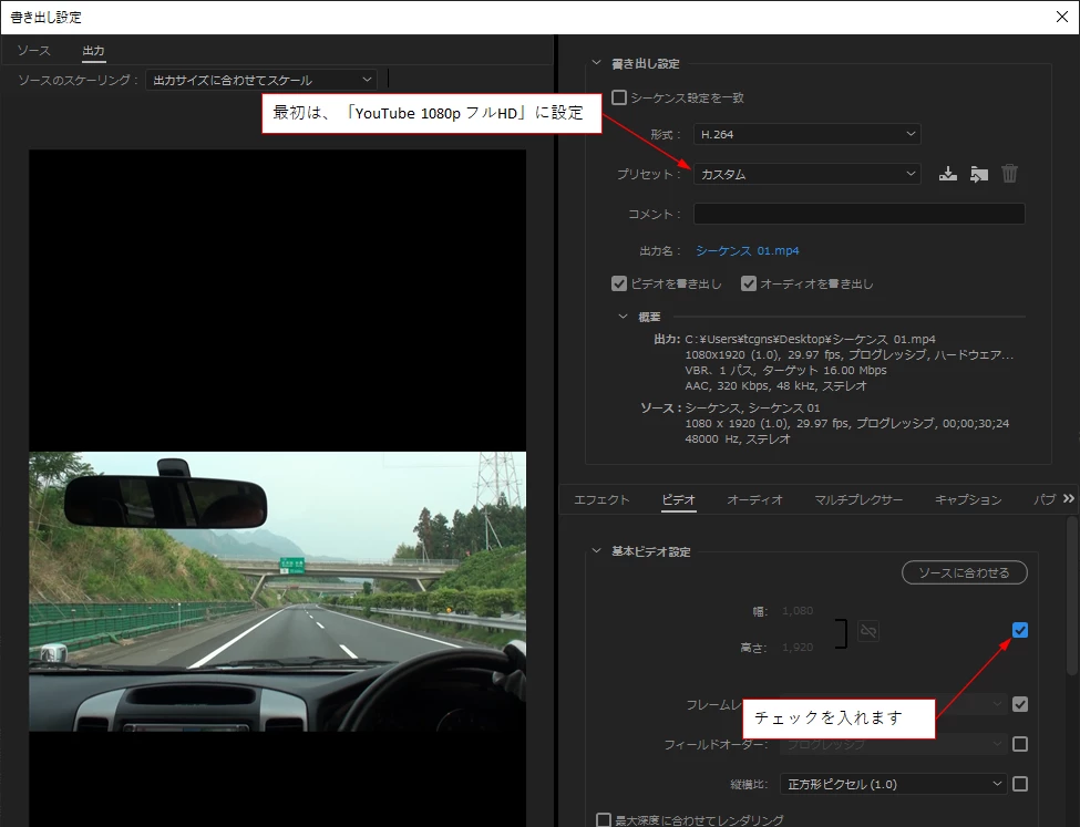

    書き出しで縦長にするには、
    「書き出し設定」で
    「形式;H.264」
    「プリセット;YouTube 1080p フルHD」、チェックを入れた段階で「カスタム」に変わります。
    「ビデオ」タブの「基本ビデオ設定」項で「幅」、「高さ」にチェックを入れます。
    うすく表示されると思いますが、幅;1080、高さ;1920になっていると思います。また右側のプレビューも縦長になっていると思います。

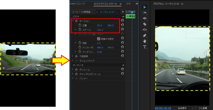

    出来るだけ拡大して表示するには、ビデオトラックのクリップの上で右クリックし、開いたコンテキストメニューから「フレームに合わせてスケール」を選択します。
    次に、クリップを選択したまま、「エフェクトコントロール」パネルの「モーション」を展開して「スケール」を表示させ、そこの数値を大きくすると映像が拡大します。「位置」の数値で左右と上下が動きます。
    ※「フレームに合わせてスケール」を選択したのは拡大時にボケを極力少なくするためです。拡大は約150%止まりにしましょう。拡大しすぎるとボケてきます。実際には何%まで拡大して大丈夫か確認すると良いです。

    書き出しで縦長にするには、
    「書き出し設定」で
    「形式;H.264」
