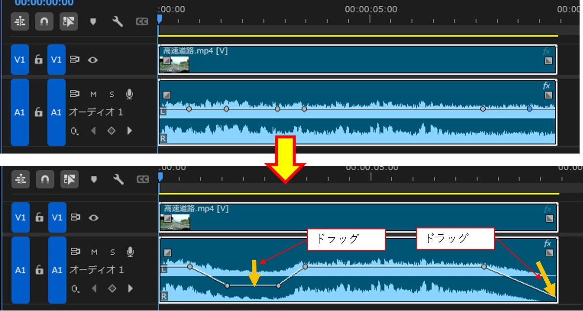

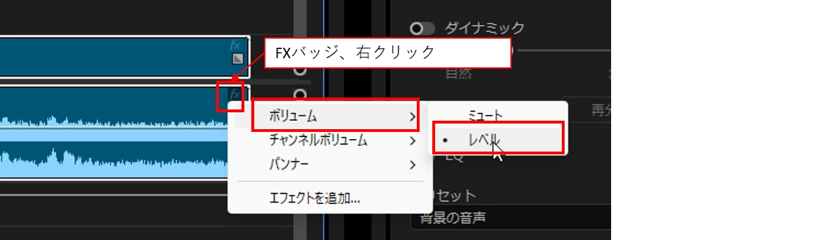

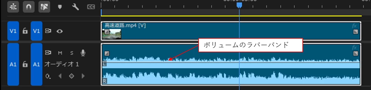

    ①ボリュームのラバーバンドが表示されているか確認します。ラバーバンドにはいくつか種類がありますので。

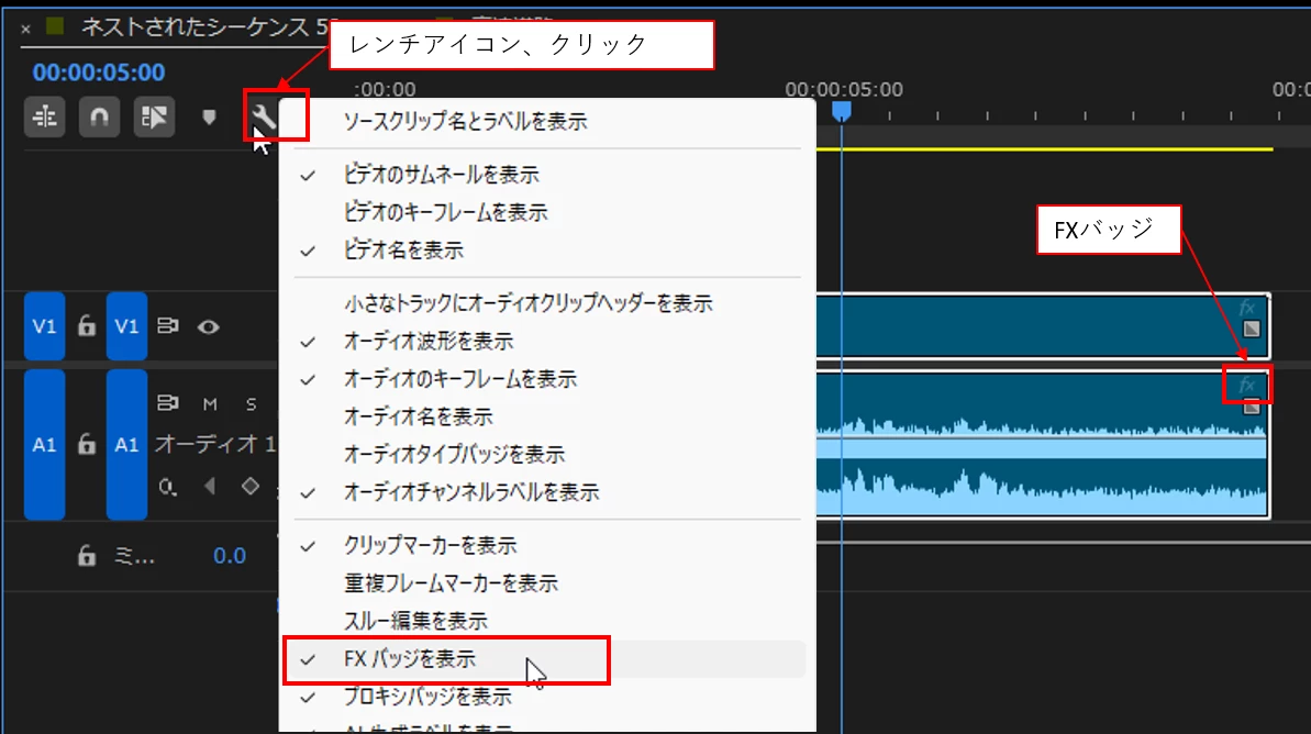

    オーディオクリップの右上に「fx」バッジが表示されていない場合は下記を行います。
    トラックのヘッダー部の「レンチアイコン」をクリックし開いたメニューから「FXバッジを表示」を選択します。するとオーディオクリップの右上に「fx」バッジが表示されます。
    ②オーディオクリップの右上の「fx」バッジを右クリックし、開いたコンテキストメニューから「ボリューム」⇒「レベル」を選択します。
    ③オーディオクリップにボリュームのラバーバンドが表示されます。初期設定ではレベルは「OdB」です。

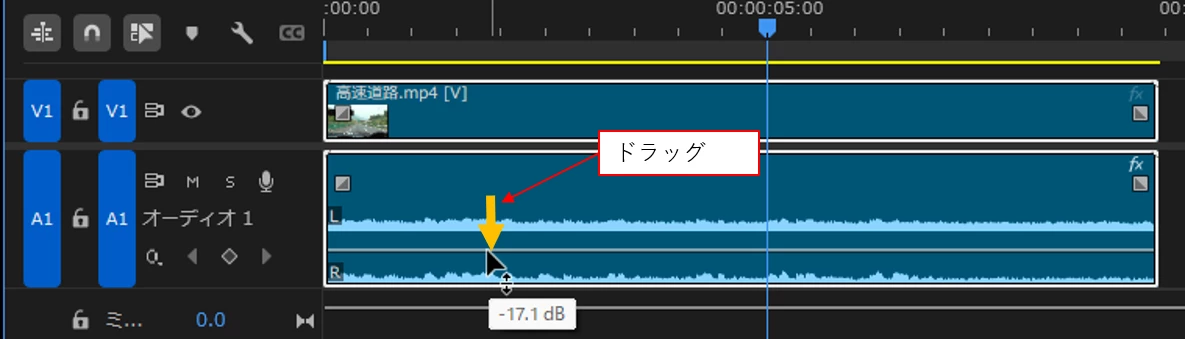

    ④全体的にレベルを上げたりまたは下げたりは、ラバーバンドを上方または下方へドラッグします。この時、カーソルの下部にレベルが表示されます。
    ⑤部分的に上げたり下げたりする場合は、キーフレームを打ちます。
    ここでは、途中のレベルを下げる、最後徐々に下げる場合で説明します。
    ・途中のレベルを下げる
    キーフレームをラバーバンド上に「Ctrl」キーを押しながら4点打ちます。
    中間の2点の間のラバーバンドを下方へドラッグして下げます。最下端まで下げれば音声は出なくなります。
    ・最後徐々に下げる
    キーフレームをレベルを下げ開始位置から2点打ちます。右端の位置は任意でOKです。
    右端のキーフレームをクリップの右下端へドラッグします。
    *キーフレームは上下左右へドラッグして移動できます。

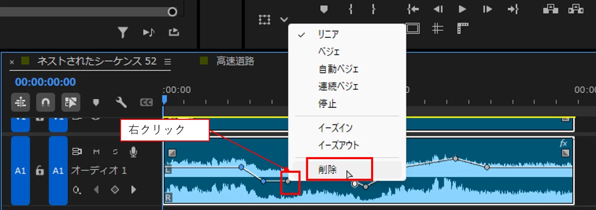

    ⑥キーフレームの削除は、キーフレームの上で右クリックし開いたコンテキストメニューから「削除」を選択します。複数の場合は「Shift」キーを押しながら選択します。

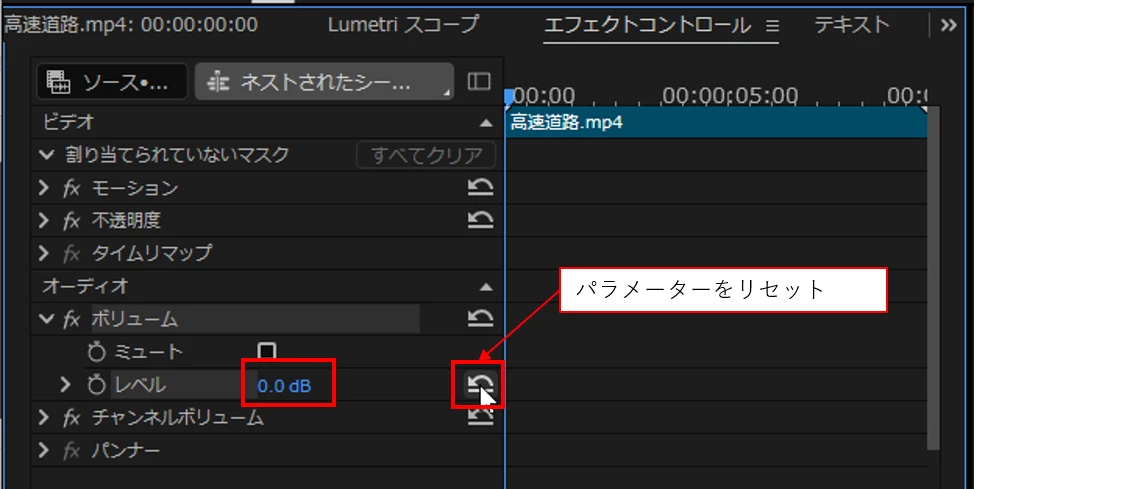

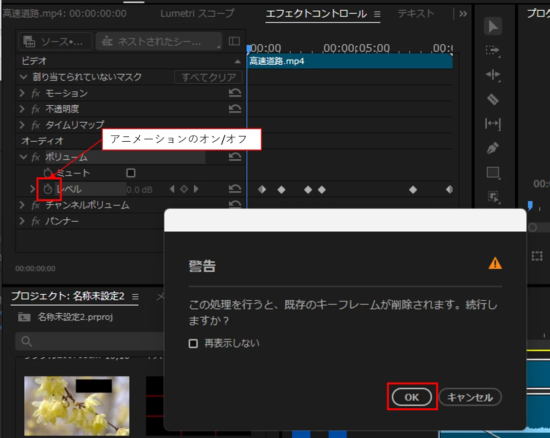

    ⑦複数個のキーフレームをすべて削除する場合は、「エフェクトコントロール」パネルから行ったほうが便利です。
    オーディオクリップのキーフレームは、「エフェクトコントロール」パネルの「オディオ」→「ボリュム」→「レベル」にも反映されています。
    「レベル」の「アニメーションのオン/オフ」アイコンをクリックして表示された「警告」ウィンドウで「OK」をクリックすればすべて削除できます。
    このときレベルの値が「0dB」になっていない場合は「パラメーターをリセット」アイコンをクリックすれば「0dB」になります。

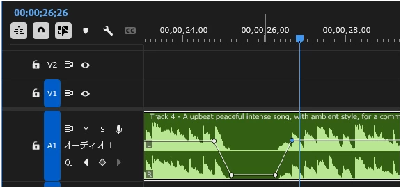

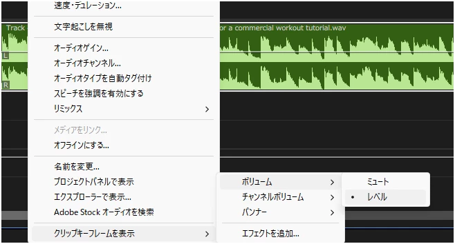

    例えばまず、音を切る場合であれば下の画像のように音を消したいタイミングで曲をカットして間隔を広げる方法。
    次に、例えばカットせずに一時的に音を小さくしたいだけなら
    トラックを右クリック>クリップキーフレーム>ボリューム>レベル を選択
    そして、トラックを広げるとオーディオの文字の下に、◇のマークが現れます
    音を小さくしたい場所にキーフレームを打ちます
    (キーフレームは、トラックの◇をクリックすると、青のインジケーターバーがある位置で打たれます)
    4つほど打ち、ミュート(消音)させたい場所でキーフレームをクリックしたままドラッグして下に移動させると同じようにできるはずですよ!
