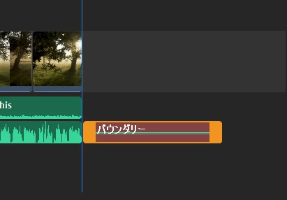

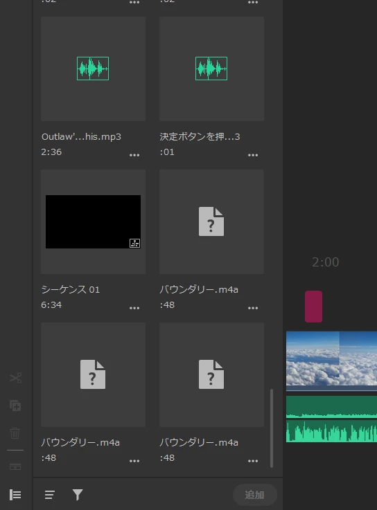

突然メディアを認識しないようになり、?マークで表示され、音声ファイル(M4Aファイル)を追加したところ音声が聞こえなくなりました。
以前編集した別の動画でも同じように表示されなくなっているメディアがあります。
確認してもメディアが壊れている感じはありません。メディアはひとつしかないのに、同じタイトル名でいくつも存在しているように表示もされます。

メディアを選択するときのメディアブラウザーが更新されないことがわかり、既に削除したメディアが?マークで残っているとか、新しいメディアを読み込まないようでした。
もう一度M4Aを別の名前で追加して、保存先のファイルを指定しなおしたら無事に読み込むことができました。覚えていないのですが、もしかしたら以前同じM4A名で保存して既にもうそのM4Aデータは無いので旧いデータとして認識して音が聞こえなかったかもしれません。
ですが選択するメディアが別のメディアとして反映されたりとまだよくわからない現象は続いています。
