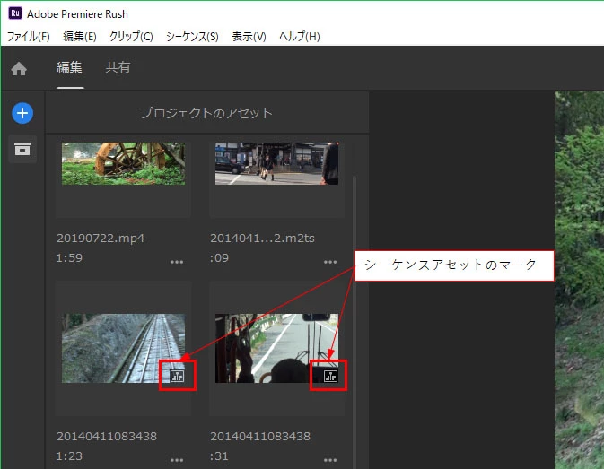

    >新しく作ったシーケンスから、前のシーケンスに移動したりする場合どのようにするのでしょうか?
    ・シーケンスの切り替えということですか。
    その場合は「プロジェクトのアセット」パネルで、「タイムライン」パネルに表示したい「シーケンスアセット」をダブルクリックすると、そのシーケンスが「タイムライン」パネルに表示されます。
    「シーケンスアセット」はサムネール右下にシーケンスアセットのマークがあります。
