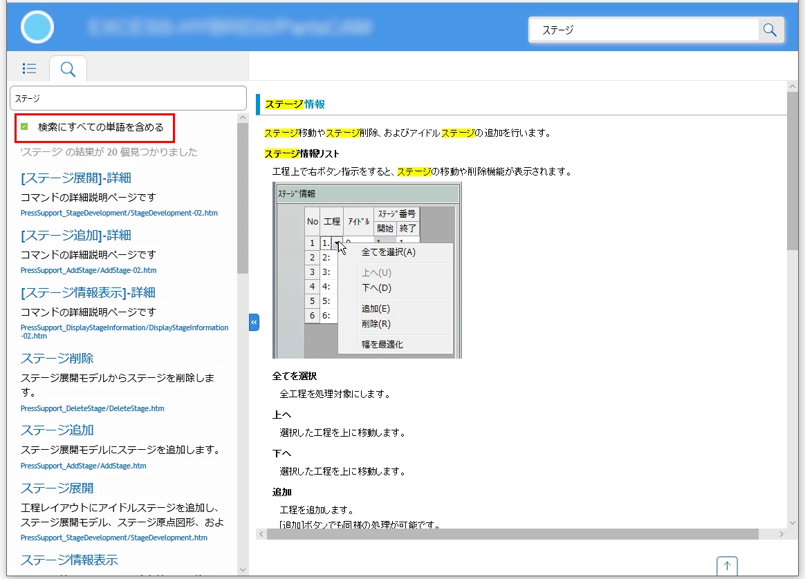

déc. 2, 2019 12:54 AM UTC
ありがとうございます。
"Include all search words"は表示されています。赤枠で囲っているところです。
選択した状態での検索は正常です。
言語の違いで分かりにくくて申し訳ないですが、私たちは複数の単語で検索を実行したいです。
1単語であれば正常に動作しています。
Traduire
déc. 2, 2019 12:49 AM UTC
Does the checkbox at the top of your second image say something like "Include all search words"? Can you try your search with it selected?

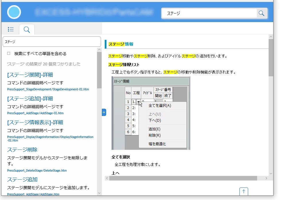

déc. 2, 2019 12:41 AM UTC
返信ありがとうございます。
I'm using Robohelp 2019 New user interface.
一枚目の画像は、2つの単語をスペースで区切って検索しています。
しかし、画像をみてわかるように、何も検索されていません。
私たちはこの方法でAND検索したいです。
2枚目は1つの単語で検索しています。
この場合は正常に検索されています。
手掛かりがあったら教えてください。

déc. 2, 2019 12:21 AM UTC
Are you using Robohelp 2019 New user interface or Robohelp 2019 Classic?
Can you post some screenshots of the two searches, so we can confirm how you are doing the searches ? For example, are you typing "AND" in the search field, or are you using the "Include all search words" checkbox?
