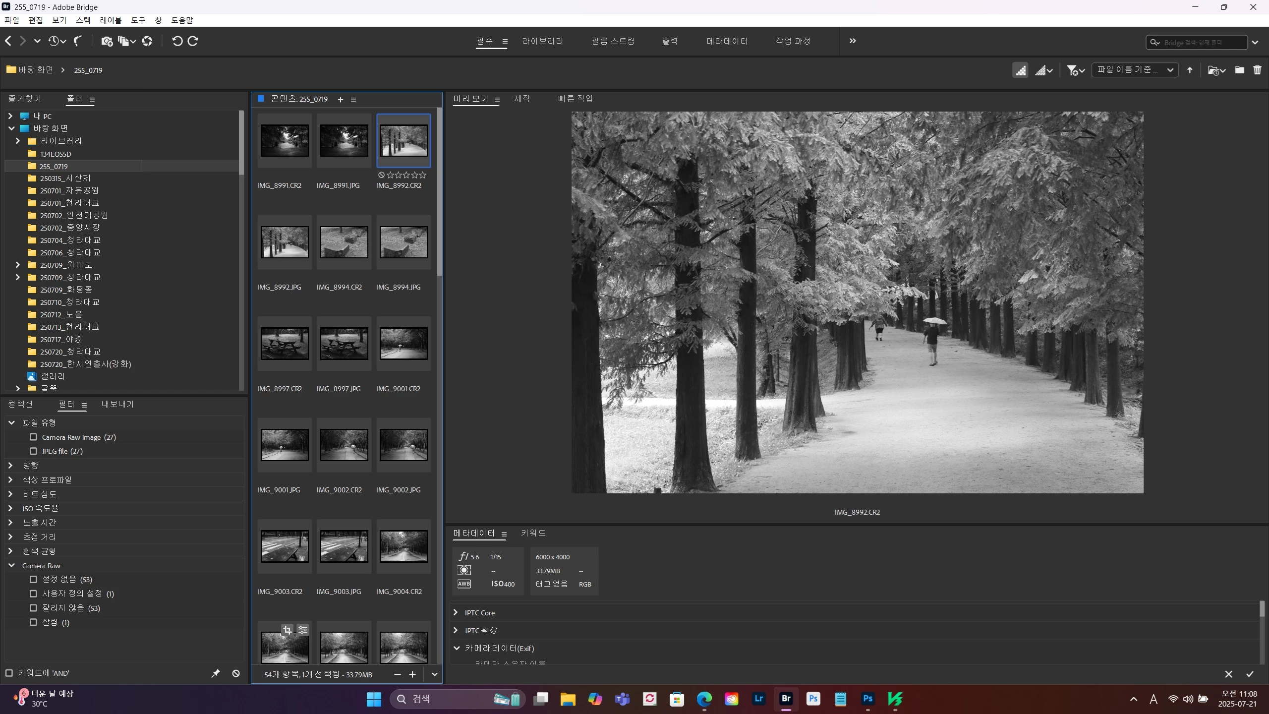

Bridge 실행시 이래의 두가지 이상현상이 발생합니다.
1.
Bridge 프로그램을 실행 하다가 종료하고 프로그램을 닫은다음 시간이 경과후 다시 프로그램을 실행 시키려고 하면 프로그램이 열리질 않습니다.
이런경우 컴퓨터를 껐다가 다시 켜면 프로그램이 실행 됩니다.
지난번에도 그런 문제점이 있어서 담당자의 도움으로 해결 한적이 있는데 반복되는 상황입니다.
2.

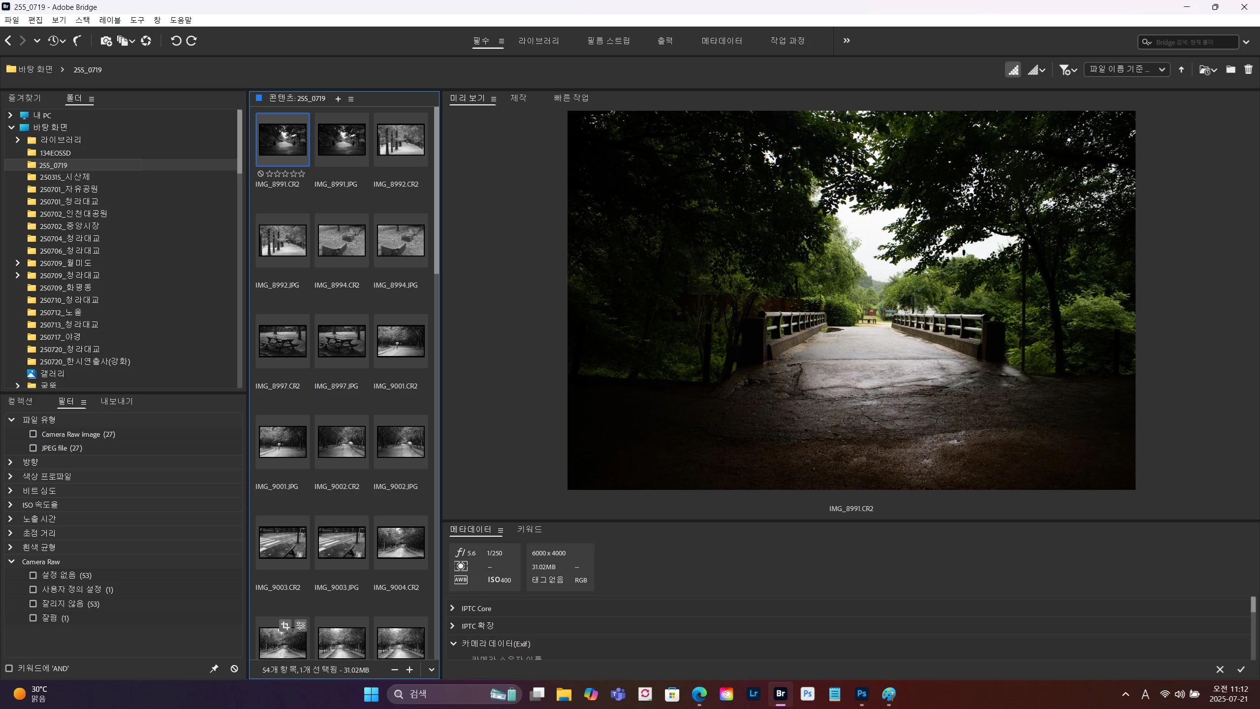

카메라에서 흑백으로 사진을 찍었을때 JPG 파일은 흑백으로 저장되고 RAW 파일은 컬러로 저장이 되는데.,아래 사진과 같이 어떤 사진들은 미리보기 창에서 컬러로 정상적으로 보이고 어떤 사진들은 흑백으로 보이고 합니다.
카메라 설정은 모든 사진이 차이가 없습니다.
도움 부탁 드립니다.

이 경우, 프로그램의 임시 이용 데이터인 캐시 데이터의 충돌이 원인일 수 있습니다.
우선 Bridge를 실행하여 [ 편집 ] > [ 기본 설정 ] > [ 캐시 관리 ] > [ 캐쉬 제거 : 모든 로컬 캐시 파일 제거 ] 항목을 실행해 주시고 프로그램을 종료해주세요.
이후 C:\사용자\사용자 분의 PC 사용자 명칭 폴더\Appdata\Local\Temp 경로에 진입하여 그 안의 모든 구성요소를 제거해 주시길 바랍니다. 만일 이 과정에서 폴더 경로 확인이 어렵다면 탐색기 상단의 [ 보기 ] 옵션에서 [ 숨김 폴더 ] 를 보이도록 설정해주세요.
이후 PC를 재부팅 한 후 프로그램을 실행하여 동일 문제 현상이 일어나는지 말씀해주시면 감사하겠습니다.
