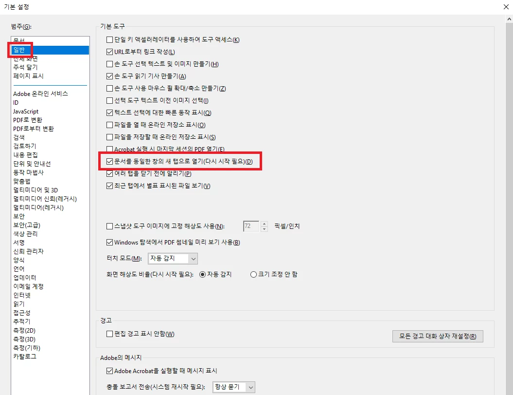

Adobe Acrobat 9 Pro 사용중 입니다.
PDF 파일을 한개를 열고
동일한 창에서 여러개파일을
새탭으로 지속으로 열고 싶은데 방법을 알수 있을까요?

    우선 사용 하시는 버전의 경우 현재 기술 지원이 종료된 버전이라 정확한 확인이 어려운점 양해 부탁 드립니다.
    일단 최신 버전을 기준으로,
    상단 메뉴의 편집 > 기본 설정 > 일반 > 문서를 동일한 창의 새 탭으로 열기
    항목을 체크해 주시면 탭으로 문서가 열리게 됩니다.
    만약 해당 메뉴가 없으시다면, 해당 버전에서는 탭으로 여는 기능을 지원하지 않는 것으로 생각 되므로 번거로우시겠지만 현재 상태로 사용해 주셔야 할 것으로 보입니다.
