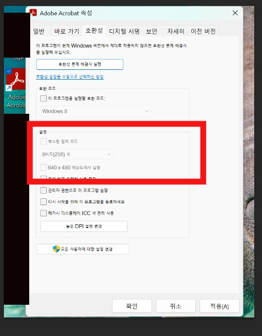

음 사용자님 문제구분이 조금 필요해보이는 상황입니다.
깨진다라는 표현을 해주셨는데 그렇다면, 사용하시는 컴퓨터의사양확인이필요하나
보통은 gpu와 연관되어있을 수 있어 드라이버 업데이트를 진행해보시고
640*480 해상도로 고정되는 부분으로는 아크로벳 우클릭 > 속성 > 호환성에서
이 설정이 켜져있는게 아닌가 사료됩니다.
