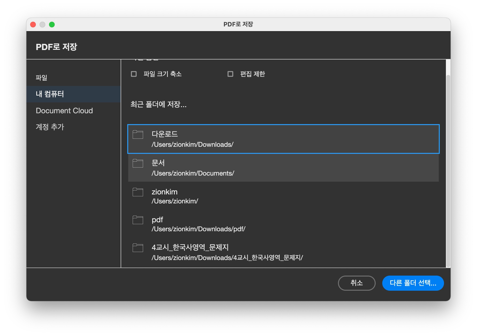

    June 14, 2022
    저같은 경우에는 이렇게 저장하기 전에 어느 폴더에 저장할 지 뜨는데 안뜨나요? 여기서도 원하는 폴더를 저장하기 힘드시면
     다른 폴더 선택을 누르시면 위처럼 뜹니다. 저기서 위치를 고르시면 좀 더 많은 폴더를 고르실 수 있으니 저기서 폴더를 골라서 저장하면 될 거 같습니다
