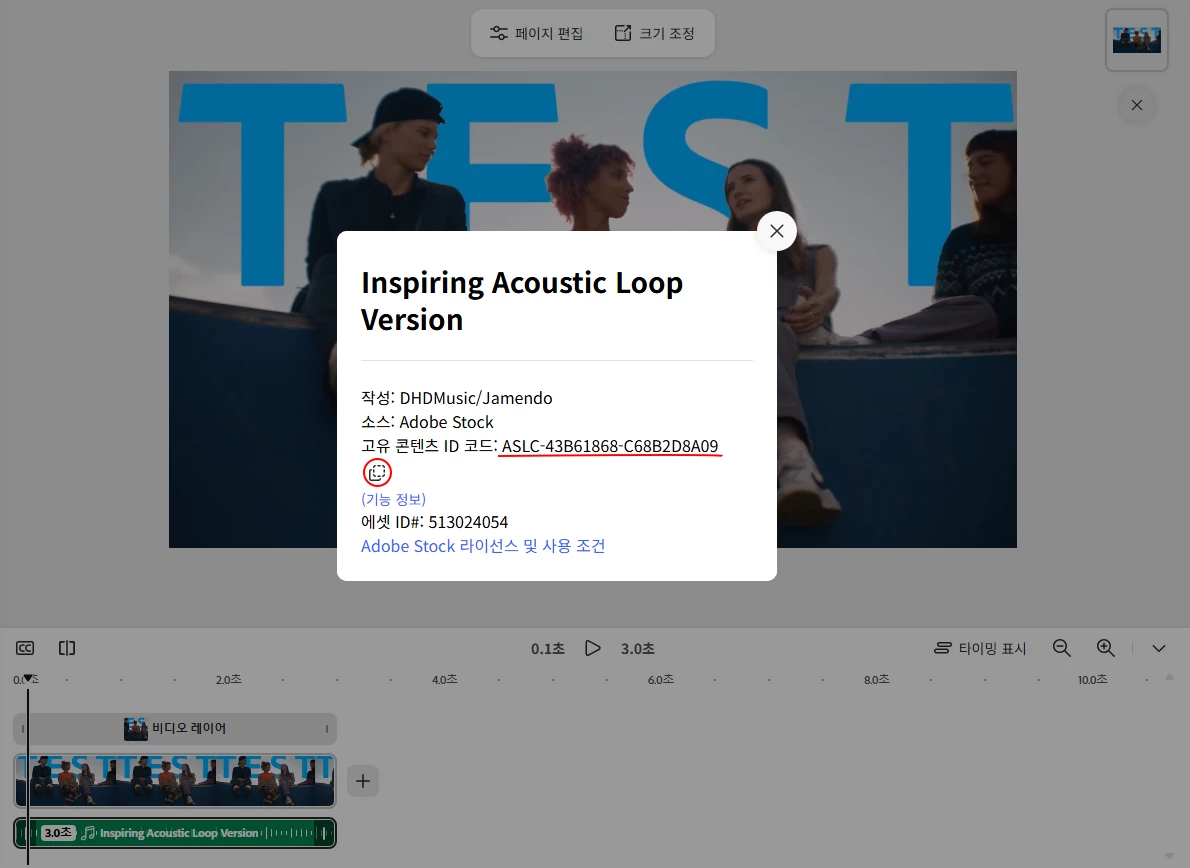

    다만 회원님께서는 Adobe Express 앱 내에서 음악을 사용하셨으므로, 아래 안내해 드리는 단계를 따라 Express 내부에서 코드를 확인하신 후 유튜브에 제출해 보시는 것을 권장합니다.
    🔒 저작권 소유권 주장 해결 단계
    1. 문제가 된 음악을 사용한 Adobe Express 프로젝트를 열기.
    2. 타임라인에서 해당 음악 트랙에 마우스 커서를 올리면 나타나는 점 3개(...) 아이콘 클릭 > ⓘ 소스 정보 선택
    > 고유 콘텐츠 ID 코드 복사. (※ 이 코드가 에셋 ID와는 다른 정품 인증 라이선스 코드입니다!)
    3. 유튜브 스튜디오로 이동하여 클레임이 걸린 영상의 저작권 주장 항목 부분 세부 항목에서 이의제기 이슈로 ‘라이선스(License)’를 선택 후 상세 설명란에 복사한 고유 콘텐츠 ID 코드를 붙여넣기.
