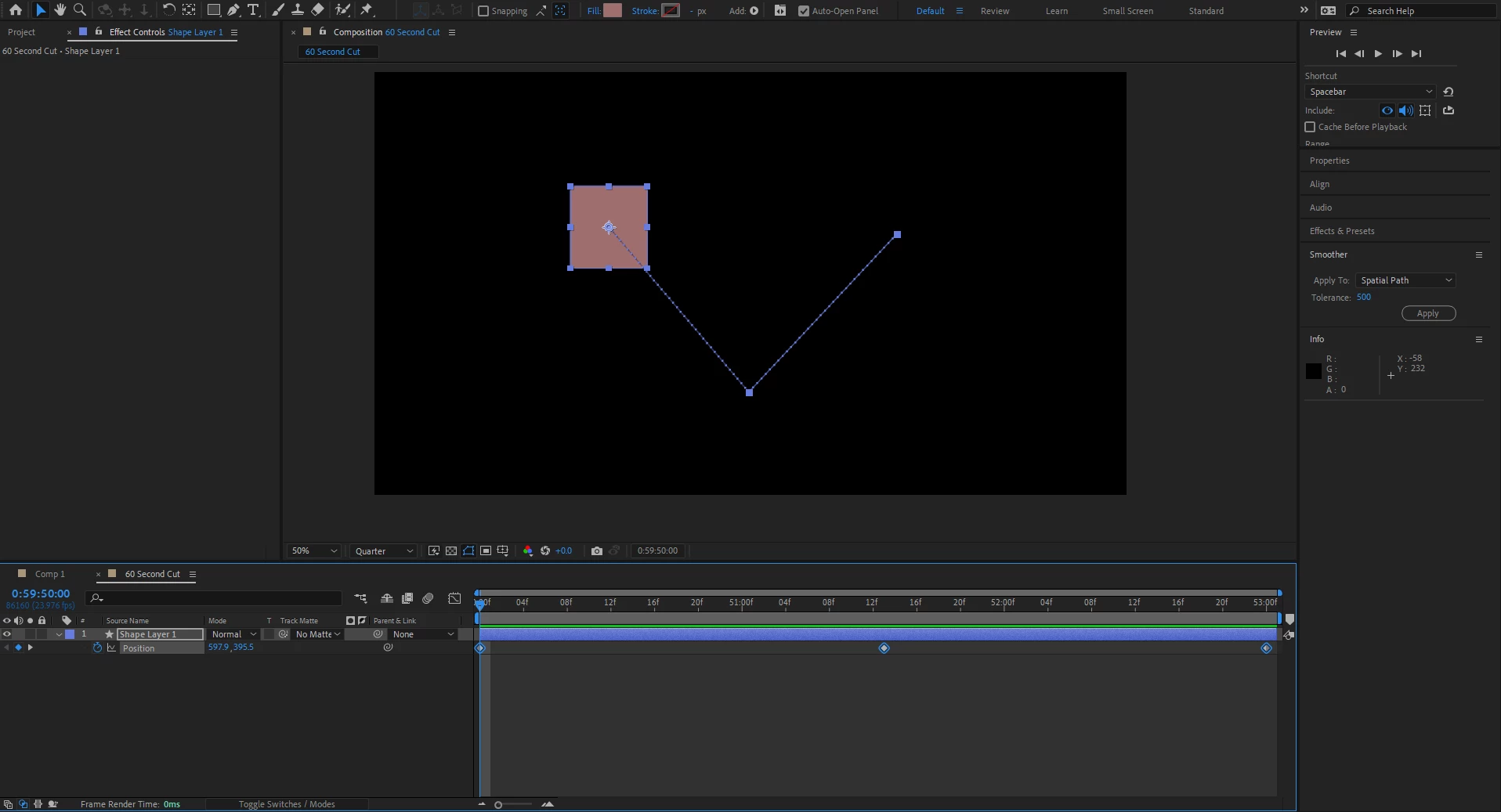

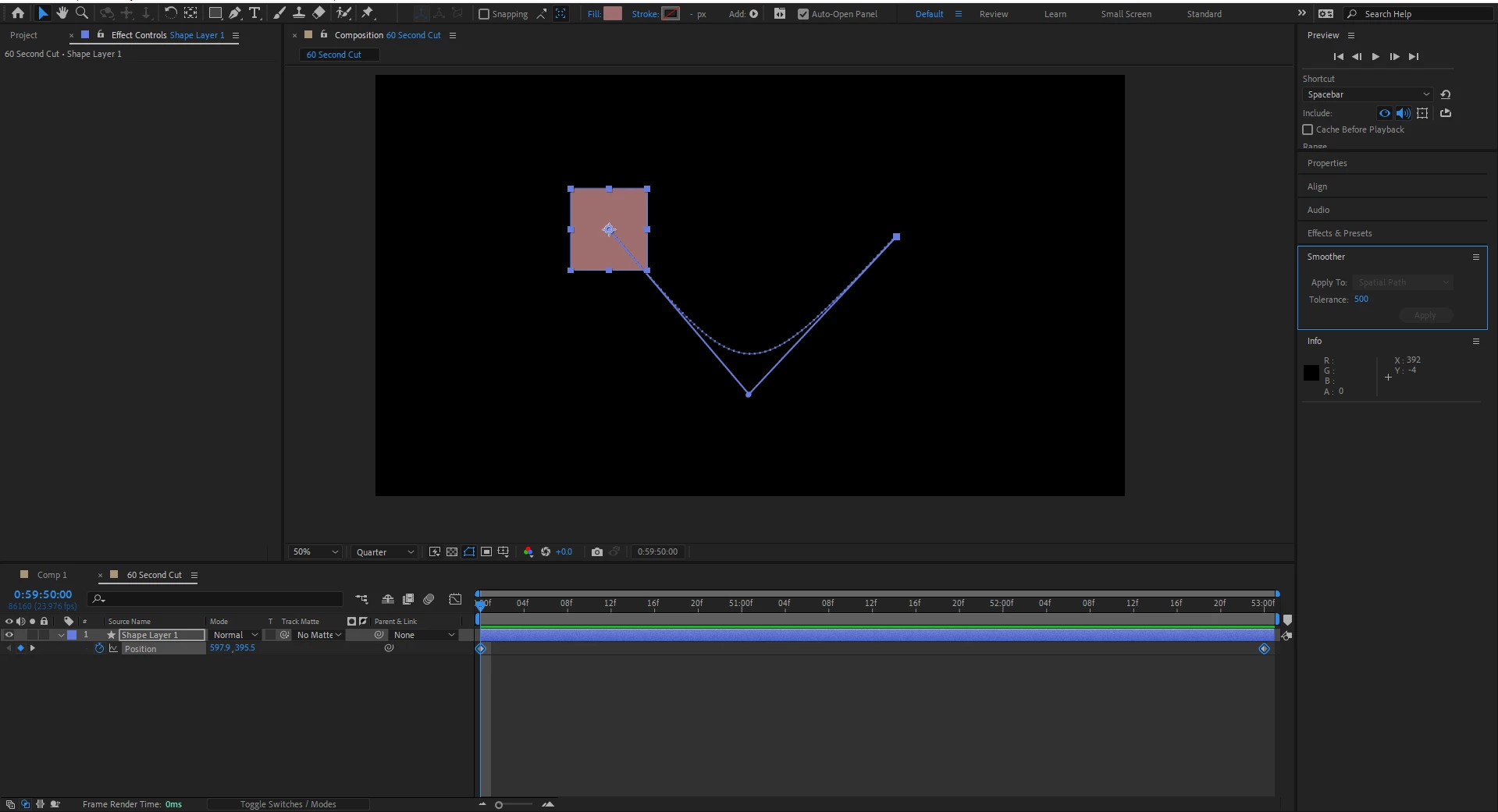

    아, 네 ! 매끄럽게 (Smoother) 패널에 대한 질문이셨군요 !
    매끄럽게 패널은 위치(Position) 키프레임과 같이
    공간 값이 변경 될 때 생성되는  선을 매끄럽게(곡선)형태로 변경할 수 있는 옵션 패널입니다.
    매끄럽게(Smoother) 적용 전
    매끄럽게(Smoother) 적용 후

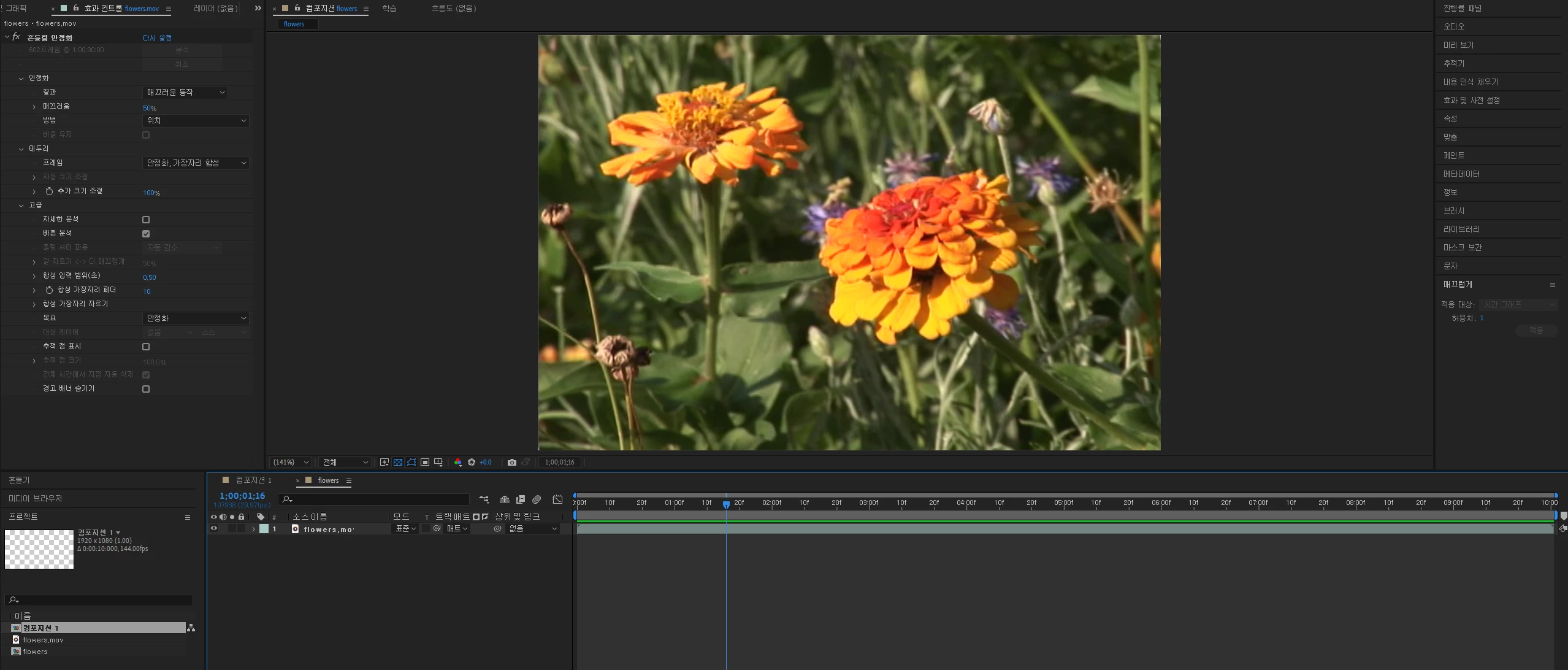

    매끄러움 (Smoothness) 값은 흔들림 보정 강도를 설정하는 값입니다.
    예를들어, 심하게 흔들린 촬영본 같은 경우는 상하좌우의 움직임이 큰 만큼, 안정화 작업이 불가하거나
    흔들림 보정 시간이 오래걸릴 수 있습니다.
    매끄러움 값을 올렸을 경우 이미지 해상도를 축소 시키면 좋은 결과 값을 얻을 수 있습니다.
    매끄러움 값의 "방법"은 흔들림 보정 방식을 선택하는 사항입니다.
    기본 값으로 "하위 공간 비틀기(Subspace Warp)"으로 설정되어 있으며, 이 방식은 여러 프레임의 흔들림 값을 보정하여 연결시켜 안정화 시키는 방식입니다, 그러다보니 흔들림이 심한 경우 (각 프레임간의 차이가 심한 경우) 해당 방식으로 안정화가 되지 않을 수 있습니다.
    특정 프레임에 사용되는 방법은 추적 정확도에 따라 클립이 진행되는 동안 변경될 수 있습니다.
