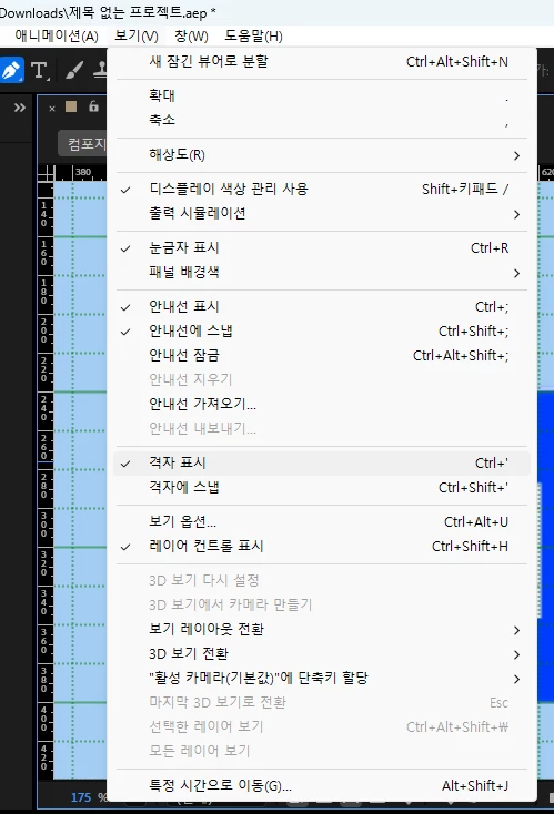

사각형을 변형시키고 싶은데 방법을 모르겠음..
  • July 31, 2025
  • 139 views

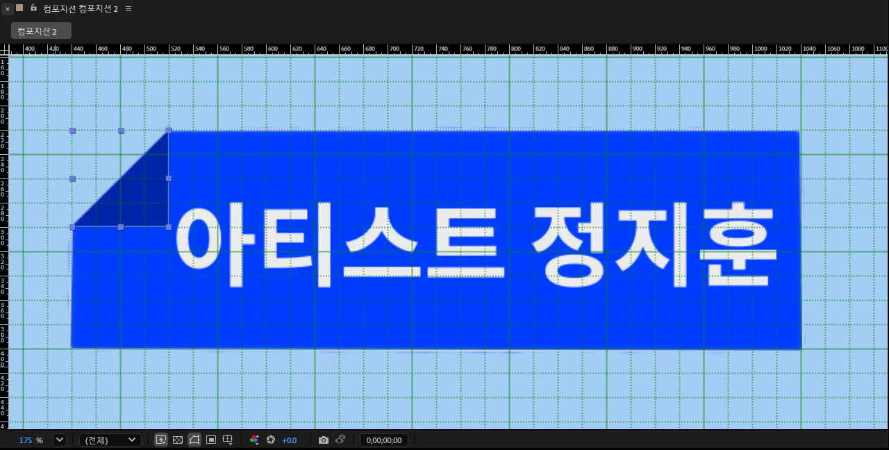

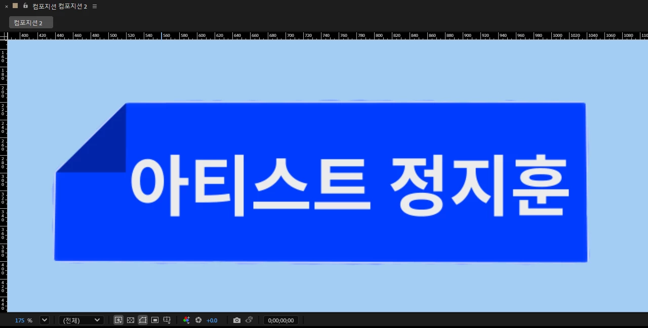

왼쪽을 오른쪽처럼 하고싶은데 대체 방법을 못찾겠음
Correct answer Rucca Cina
우선 컴포지션을 하나 만들고 타임라인에서 레이어 빈공간에서 우클릭을 해서 단색 레이어를 하나 만듭니다.
이제 부터는 만드는 스타일이 다르지만 조금 간단한 방법으로 만들어 보겠습니다.

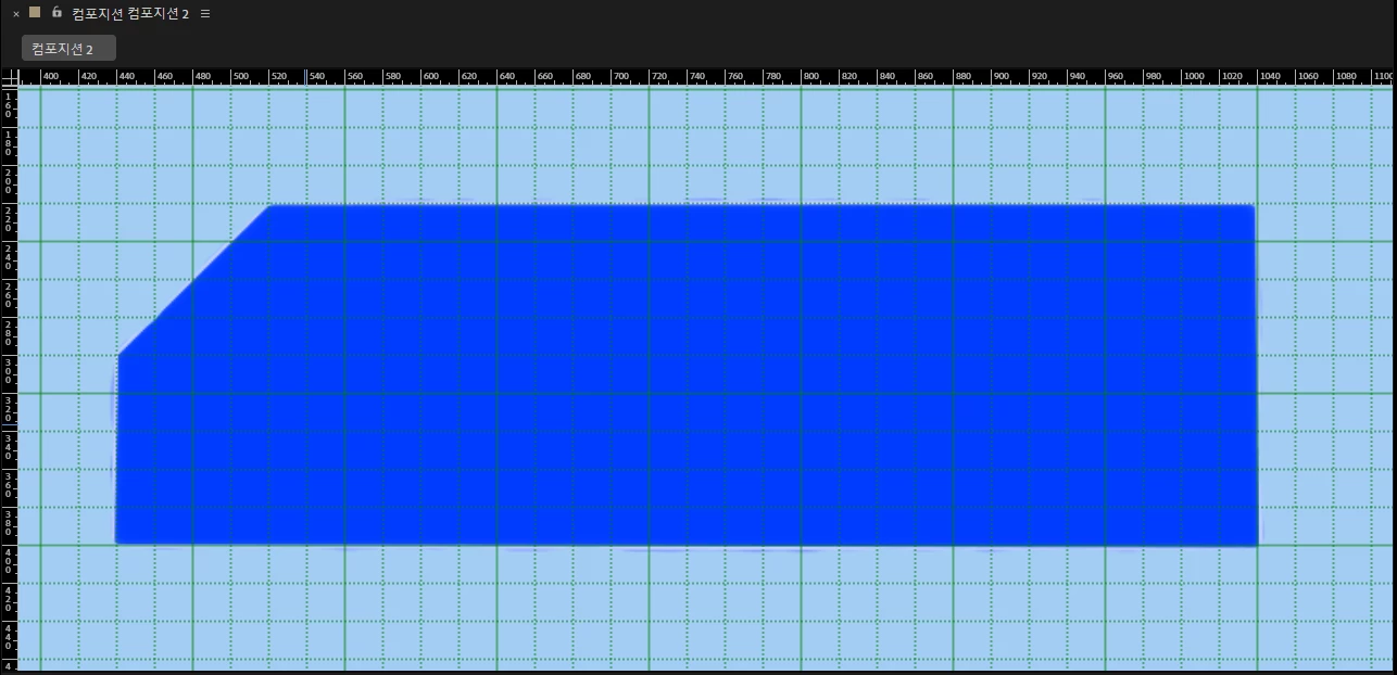

우선 상단에 눈금자 표시와 격자 표시를 눌러 눈금자와 격자를 켜줍니다.
(격자에 스냅도 같이 켜주시면 편합니다.)
펜툴로 변경해서 원하는 크기에 맞게 눈금자 확인 및 격자를 보면서 다각형 틀을 그리고 나서 타임라인의 빈 공간을 눌러 도형을 만들어 줍니다.
(테두리 선 색상은 꺼줍니다.)

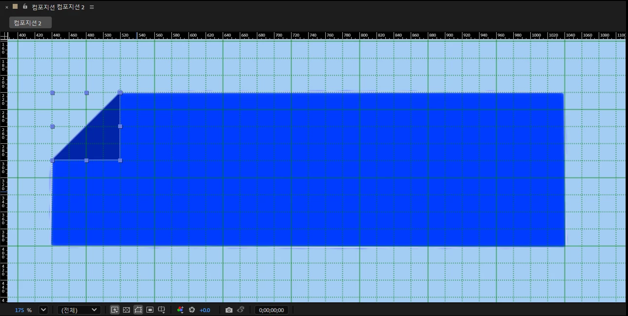

다시 펜툴을 선택하고 격자를 확인하면서 모서리가 접힌 부분을 삼각형에 맞춰 그려줍니다.
텍스트 레이어를 넣어 글씨를 넣어 줍니다.
격자를 꺼줍니다.

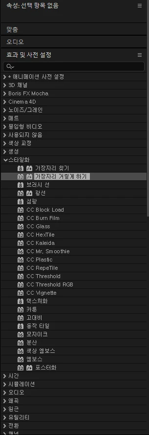

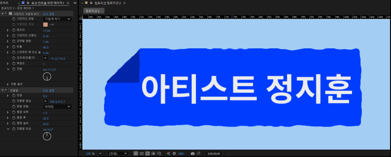

효과 및 사전 설정 메뉴에서 스타일 메뉴의 '가장자리 거칠게 하기' 효과, 왜곡의 잔물결 효과 등을 '다각형 레이어1' 에 드래그앤 드랍으로 효과를 넣어 줍니다.
필요에 따라 효과를 조정하면서 필요한 모양을 잡고 완성 시킵니다.
