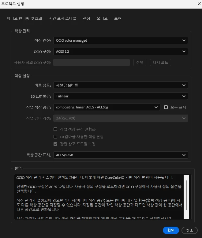

프로젝트 셋팅에서 색상 (Color Tab) >  색상엔진 (Color Engine) / OCIO Configuration / 3D LUT Interpolation 을 이미지 처럼 설정합니다.

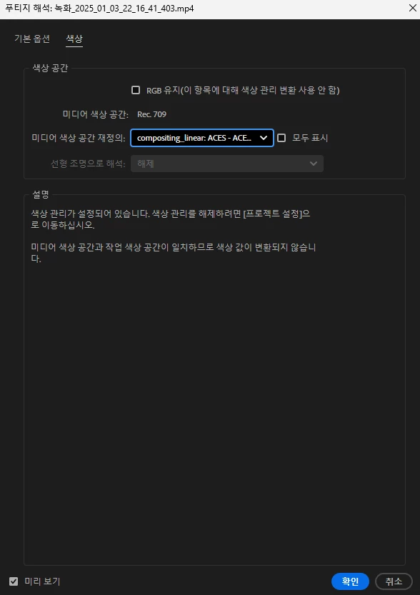

해당 영상 소스에서 푸티지 해석 (Ctrl+Alt+G)을 열어주시고 색상에서 미디어 색상 공간을 재정의 설정을 해줍니다.

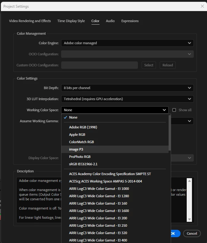

원본 비디오가 P3 계열로 촬영된 클립같아 보여요.
컬러 설정을 image P3로 설정해서 테스트해보세요.

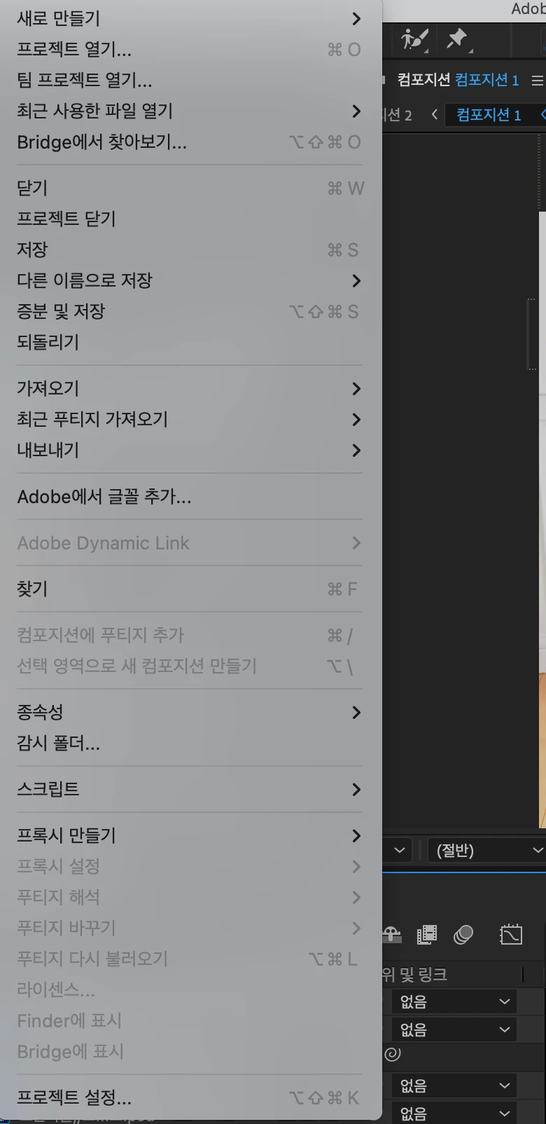

감사합니다 프로젝트 셋팅까지느 이미지처럼 설정하였는데 그러고나니 푸티지 해석이 안열리는데 뭐가 잘못된걸까요...?
