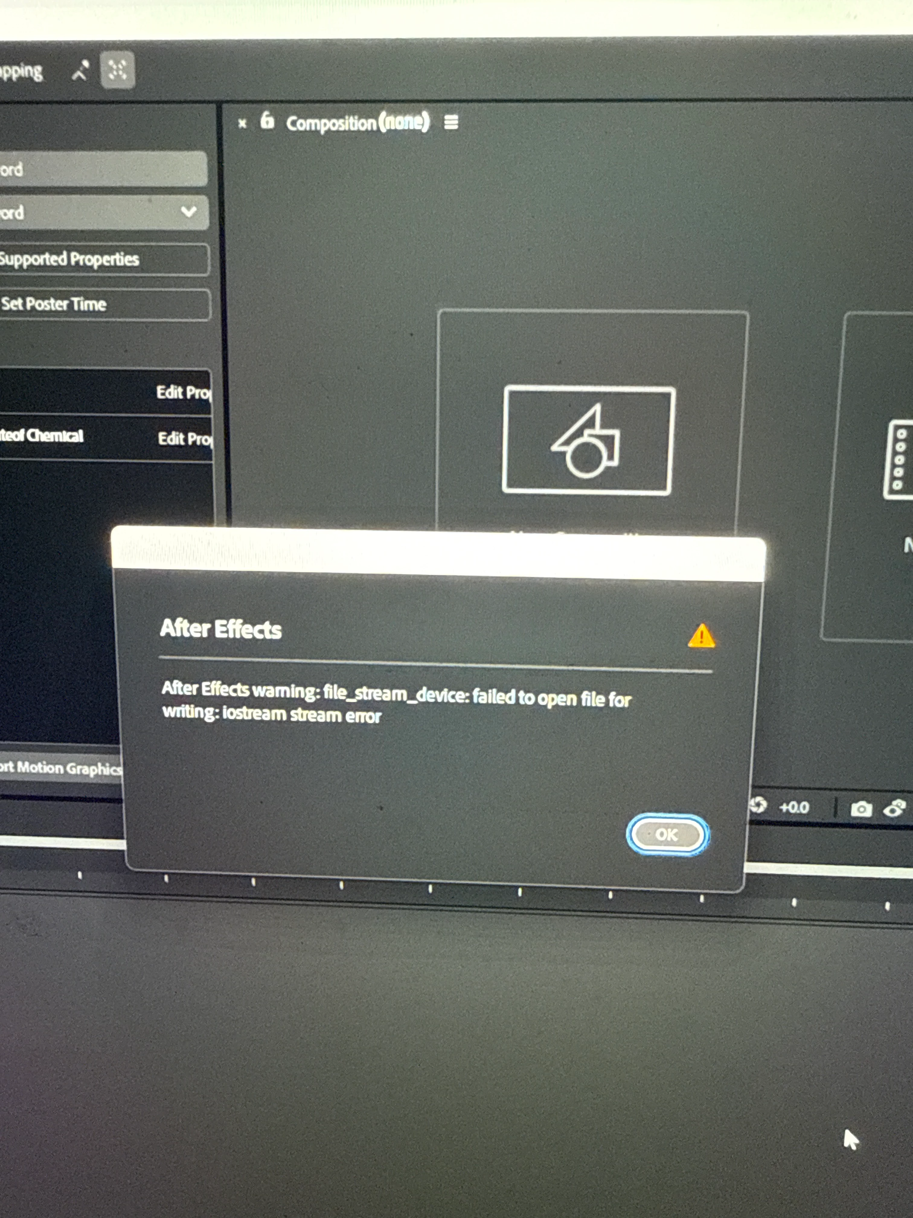

안녕하세요. 에센셜 그래픽 내보내기에서 After Effects warning: file_stream_device: failed to open file for writing: upstream stream error라고 뜹니다.
캐시파일 지워봤고 새로운 에펙 프로젝트에서 모그렛 내보내도 안됌. 에펙 삭제는 왜인지 안되는 상황.
같은 에러를 겪거나 해결방법을 아시는 분은 말씀 부탁드립니다:)
Hello, I’m getting this error in Essential Graphics export:
I’ve already tried clearing the cache files, and even in a new After Effects project, exporting a MOGRT still doesn’t work.
For some reason, I also can’t uninstall After Effects.
If anyone has experienced the same error or knows a solution, please let me know. 🙂

해당 오류는 파일의 시스템 권한 또는 버전에 따른 오류일 가능성이 높은것으로 확인이 되고 있습니다.
우선 미디어 캐시파일을 지워보고 새프로젝트로 옮겨서 내보내기를 시도해봤지만 해결이 되지 않았다면 다음 방법들을 시도해 볼 수 있습니다.
우선 PC의 Temp 폴더를 정리해 봅시다.
%temp% 폴더 정리 방법
  • Windwos 키 + R을 눌러 실행 대화 상자를 엽니다.
  • %Temp%를 입력하고 확인을 클릭합니다.
  • 이 폴더에 있는 모든 파일과 폴더를 선택하고 Delete 키를 눌러 삭제 합니다.
    (현재 사용중인 파일은 삭제되지 않습니다. 이는 정상입니다.)
  • 휴지통을 비웁니다.
Temp 폴더의 근본 저장 경로를 변경해서 테스트 해주시면 더 좋은데( 예를들어 C드라이브 에서 D드라이브로) 일단 해당 방법을 통해서 Temp폴더 캐시를 정리하고 나서 테스트를 진행해 보는게 좋아 보이네요.

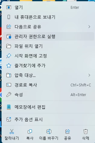

이후 에프터 이펙트를 실행할때는 에프터 이펙트 아이콘을 우클릭 해서 '관리자 권한으로 실행'을 해주시면 좋습니다. \
관리자 권한으로 실행을 해주시고 테스트를 부탁드리겠습니다.
만약 해당 방법이 안된다면 일단 버전의 다운 그레이드를 진행해서 테스트가 필요할 수 있습니다.
내보내기나 저장을 진행할때 외장 하드드라이브나 네트워크 드라이브가 아니라 C드라이브의 접근권한이 확실한 폴더에 먼저 저장을 진행해 보시겠어요?
