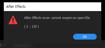

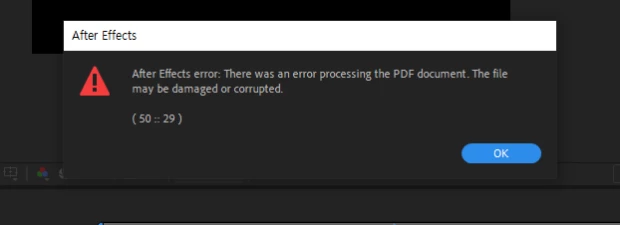

에프터이펙트.. 검은 화면 뜨면서 파일 날라감
after effect error there was an error processing this pdf document
안녕하세요. 오랜만에 작업했던 파일을 수정하기 위해서 파일을 켰는데..
이 창이 뜨면서 그 뒤로 검은 화면으로 변합니다..
그러면서 이 창도 계속 뜨구요..
구글에 영어로 치면 이름을 바꿔라 _ 밑줄을 없애라
이렇게 설명되어 있지만 폴더 이름들은 밑줄은 없는 것 같습니다.
예전에는 포토샵 파일을 가져와서 작업했었는데 그때는 문제가 없었습니다..
처음으로 일러스트에서 작업을 하고 가져와서 작업했는데 이렇게 자꾸 에러가 뜨니..
한 3주 동안 별일 없다가 이러니까 원인을 모르겠습니다..
컴퓨터를 자주 번갈아가면서 작업 했었는데 문제없었거든요 ㅠㅠ
단지 오랜만에.. 파일을 열었을 뿐인데...
마지막 작업은 이 컴퓨터가 아니긴 했습니다만..
한글판 영문판 이런 게 문제가 될까요??
아니면 한글로 파일들을 적어놓으면 안되는 건지..
이름에 문제가 있는건가요..
부탁드립니다..

    이미지들은 잘 확인을 하였습니다.
    마지막 작업 PC가 다른 PC라고 말씀을 해주셨습니다.
    일러스트의 경우는 저장시 버전별로 저장을 좀더 세밀하게 지원을 해드리고 있습니다.
    특히 옛날 버전으로 저장된 일러스트레이터 파일일수록 최신버전과의 호환이 어려울수 있습니다.
    우선 두가지 정도를 확인해볼 수 있습니다.
    1. 해당 일러스트 파일을 복제해서 일러스트에서 열어 CMYK로 색설정이 되어있다면 RGB컬러로 변경 저장후 에프터 이펙트로 불러오는 방법 (저장시 최신버전으로 저장하면 더욱 좋습니다.)
    2.해당 AI파일을 저장할때 저장된 이름에 들어간 특수 문자등을 전부 빼주고 이름을 줄여준후 에프터 이펙트의 프로젝트 저장경로를 바탕화면의 폴더등으로 한번 지정 진행해봅니다.
