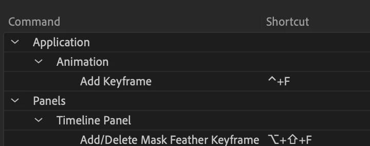

제가 손목 터널 중후군이 있어서 되도록이면 마우스보단 키보드 단축키로 작업을 하고 있습니다.
Alt + Shift + OO 으로 보통 키프레임을 찍는데, 여기서 이 키프레임의 퍼센티지를 조정해서 키프레임을 찍을 순 없나요?
처음에 100프로인 키프레임을 찍었다가, 그 다음 몇 프레임 뒤에서 50%를 찍고 싶은데, 이럴 때 이 숫자만큼 찍을 수 있는 단축키 지정이라던지.. 그런 기능이 있거나. 혹시 그런걸 서포터해줄 수 있는 키보드나 프로그램이 있다면 알고 싶습니다.

    원하시는 꼭 맞는 정답은 아니지만 제 방식도 적어봐요.
    제 경우엔 해당 밸류영역에서 keyframe을 즉각적으로 생성해주는 단축키를 설정해주었어요.
    간단한 값은 이렇게 키프레임을 만들어준 다음 해당 키프레임을 더블클릭해서 값을 입력해주곤 합니다.
    타임라인상의 동선이 많이 줄어들어서 특정 몇몇 밸류(대표적으로 트랜스폼 값)에서 자주 사용합니다.
