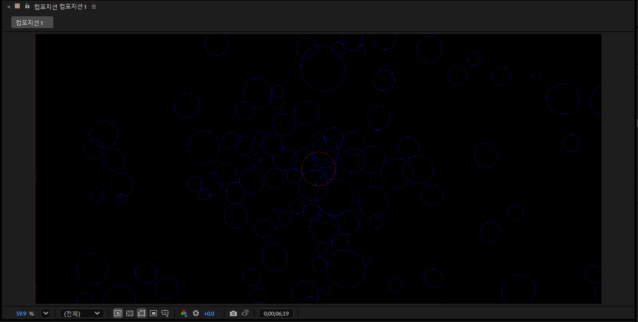

Eeffec 효과에서 Simulation 에서 bubbles 효과를 가져 왔는데 바탕의 ㄲ까만 바탕을 어떻게 없애고 bubbles 를 사용 합니다
알려 주시면 감사하겠습니다

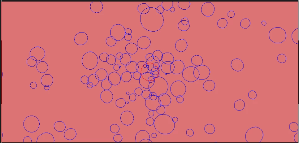

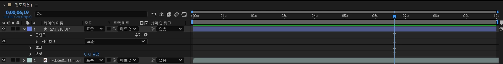

    버블 효과를 적용한 레이어의 하단에 배경색이 들어간 단색 레이어나 사물등의 레이어를 배치해보시면 버블효과는 해당 레이어에 알파가 자동 적용되어 상단에 효과가 나타나는 것을 볼 수있습니다.
    기본적으로는 사용자분이 말씀해 주신대로 해당 버블 효과만 넣으면 검은배경에 버블 효과가 나타나게 됩니다.
    이제부터 그 밑에 다른 레이어들을 깔아 보곘습니다.
    제일 위에 파란색의 레이어는 버블 효과가 들어간 레이어 하단에 단색 레이어를 깔아주니 해당 배경 레이어에 버블 효과가 발생중인것을 볼 수 있습니다.

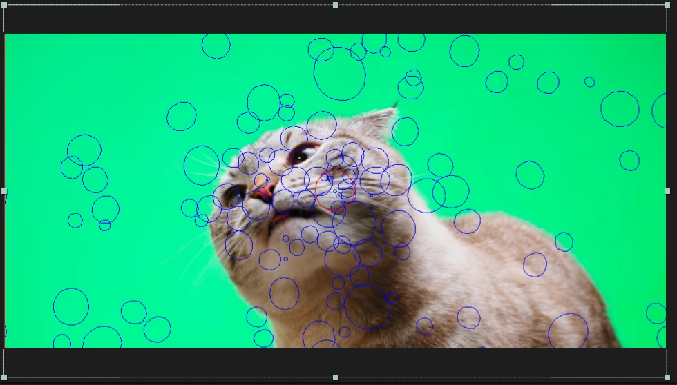

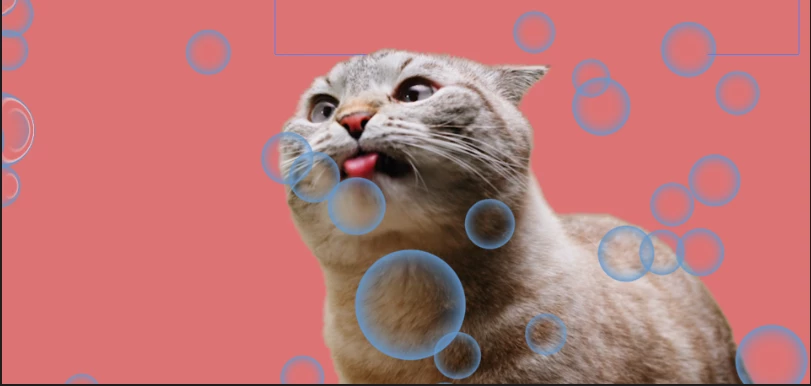

    이번에는 고양이가 있는 영상을 가져와서 버블 레이어 하단에 배치를 하니 고양이는 그대로 있고 버블 효과가 적용중인것을 확인 할수 있습니다.

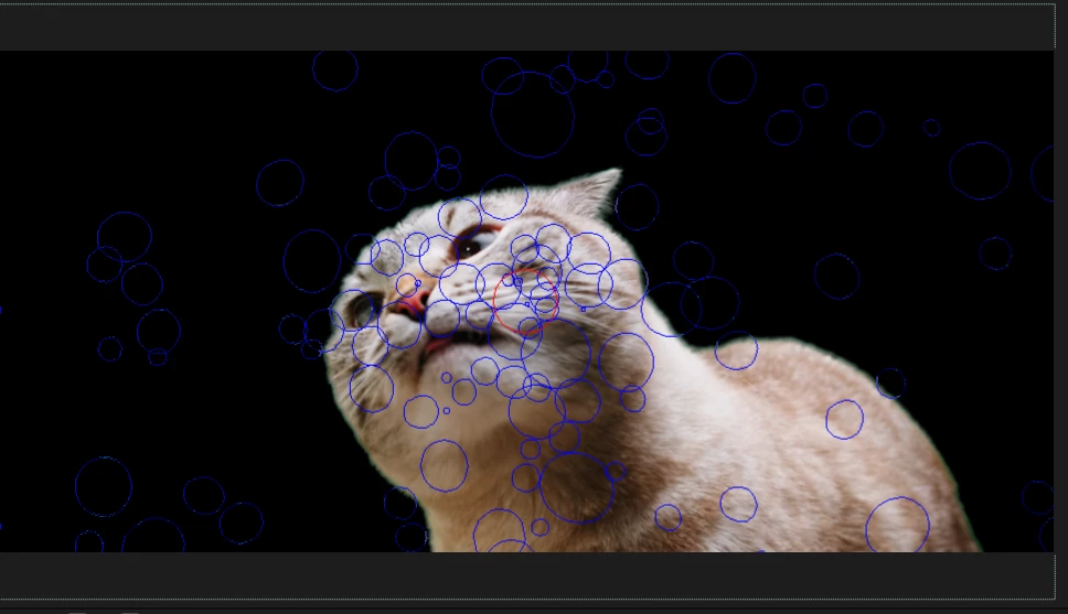

    여기서 고양이의 초록색 배경 키를 키라이트로 빼주면
    이렇게 고양이만 남고 배경색없이 버블 효과가 진행됩니다.

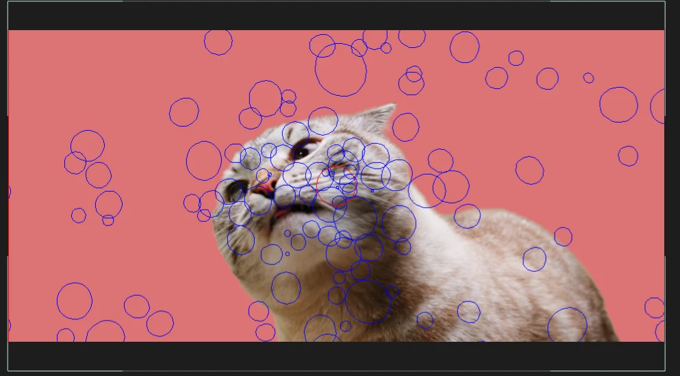

    이번에는 아까 만든 붉은 파스텔 단색 레이어를 고양이 레이어 밑으로 깔아봤습니다.

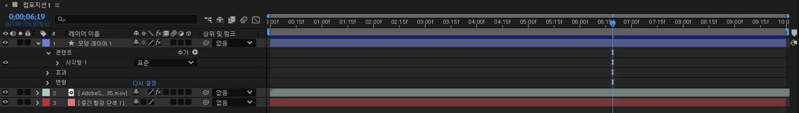

    그러면 레이어의 순서는 버블 효과 레이어 > 그다음 고양이 레이어 > 그 다음 단색 레이어 이런 순서로 화면과 같은 영상이 만들어 졌습니다.
    한번 배경레이어나 사물 레이어를 버블이 들어간 레이어 하단에 깔아 보시겠어요?
