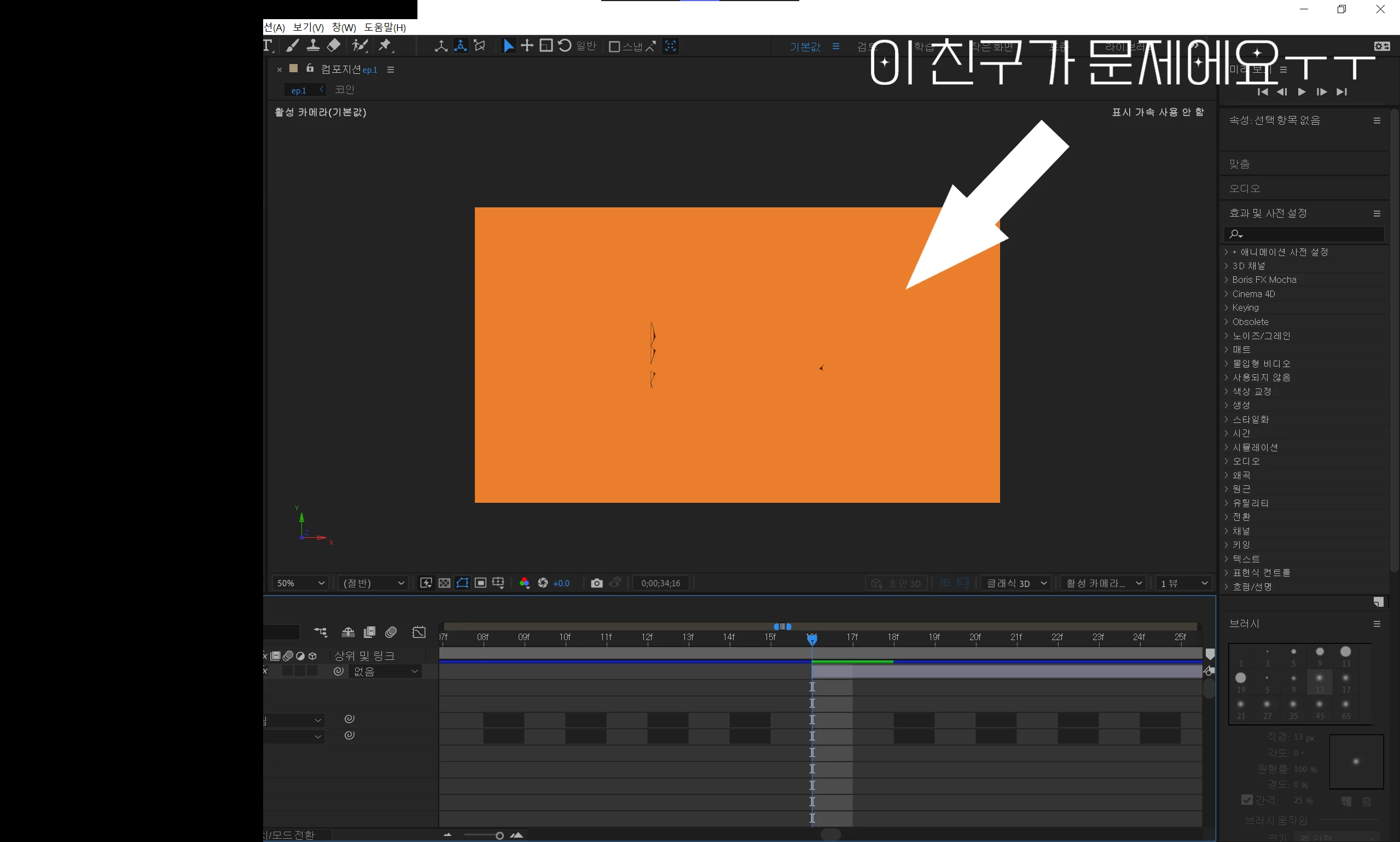

[after effects] 효과를 적용했으나, 효과 사용이 되지 않습니다.
[상황 설명 situation explation]
1. 에프터이펙트로 모션그래픽 작업을 하던 중, 이미지에 효과를 입혔지만, 타임라인을 뒤로 당겨도 효과가 작동되지 않았음.
1. I was making motion-graphic-video, and I put an effect on image. But, when I pull back the time-line, it didn't works.
2. 효과는 시뮬레이션 - 균열 효과를 사용했고, 내가 아는 한 '균열' 효과에는 키프레임을 따로 삽입할 필요가 없었음.
2. the effect was simulation - shatter, and I knew that 'shatter' effect doesn't need the keyframe setting
3. Youtube에서 동영상도 찾아보고, 이것저것 다 해보았지만, 결과적으로 되는 것이 없어 adobe support community에 올려보기로 함.
3. Even though I searching on Youtube, and trying a lot, nothing changed. So I decided to upload this situation to Adobe Support Community
[사용 효과, 이전 작업 내역 used effect, what I did before this problem]
just motion graphic video making
And I never used 'shatter' effect

October 4, 2023
지금 화면을 봤을때는, 이미지의 타임라인 시작부분을 제거하셔서
이미 블럭이 산산조각난 뒤에 화면만 보이는 것일 수 있는 거 같습니다.
일반적인 솔리드 레이어로 테스트를 한번 해보시고 이상이 없다면,
현재 효과가 안되는 이미지 파일 설정에 문제 같습니다.
