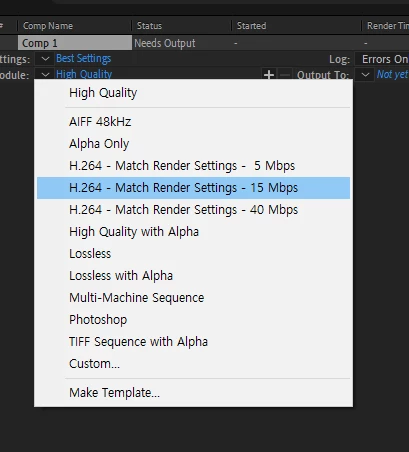

에프터이펙트에서 작업후 mp4로 인코딩한 파일들이 재생이 안됩니다.
자체 렌더, 미디어 인코더 둘다 증상은 동일합니다.
소프트웨어 기능으로만 렌더를 해도 증상이 동일하고요.
mov파일는 정상적으로 파일이 생성 되지만
mp4로 인코딩을 했을때만 파일이 깨져서 재생이 안됩니다.
에펙 버전은 23.1.0 (Build 83)입니다.
자체 렌더시 사용한 설정
렌더 세부 설정
랜더후 확인 재생시 재생이 되지 않으며 다른 플레이어나 디바이스에서 확인해도 동일합니다.
