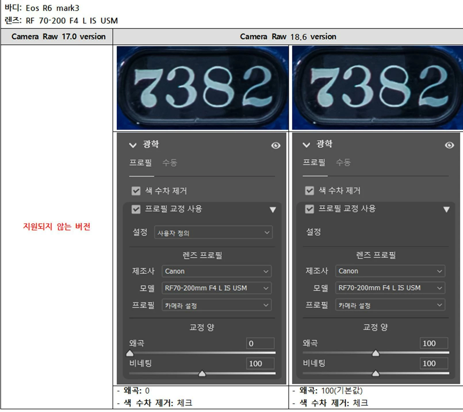

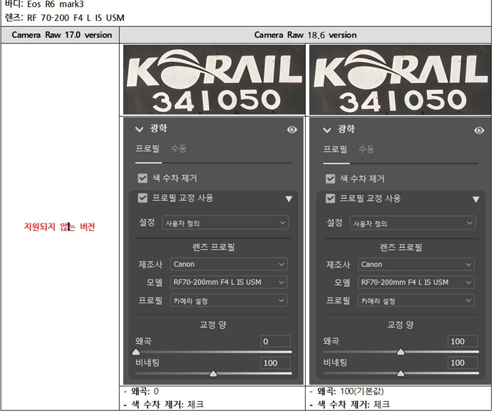

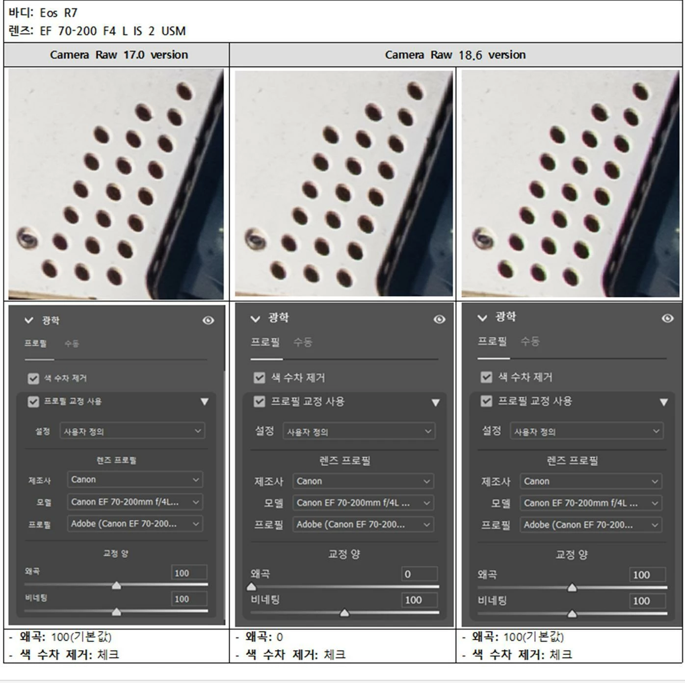

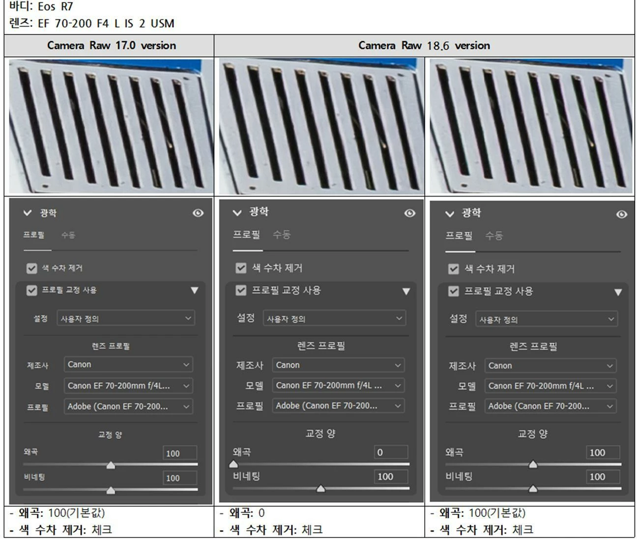

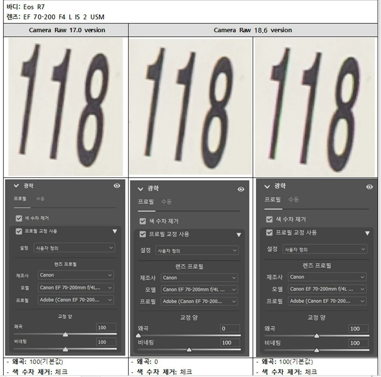

2025년부터 Camera Raw를 사용할 때, '광학' 항목에서 왜곡 보정 중에 색수차가 오히려 증가하는 현상이 발생합니다.
"색수차 제거"가 체크되어 있어도 색수차가 깔끔하게 제거되지 않습니다.
'왜곡' 보정 값을 0으로 설정하면 색수차가 그나마 줄어드는 편입니다.
‘왜곡’ 보정 값이 1 이상일 때, 실제로 색수차가 발생합니다. (기본 설정값인 100도 포함됩니다.)
또한 최신 버전에서는 '왜곡' 보정을 0으로 설정해도 17.0 버전처럼 색수차가 깔끔하게 제거되지 않는 느낌이 듭니다.
제 노트북 사양이 문제인지, 아니면 다른 분들도 동일한 문제를 겪고 있는지 궁금합니다.
* 저는 현재 캐논 바디와 렌즈를 사용하고 있습니다. 또한 Camera Raw에서도 일치하는 렌즈 프로필을 사용했습니다.

    R7은 APS로 중앙 부분을 확대하고 있어서 수차가 더 두드러질 가능성이 있지만, 100% 줌에서는 제 눈으로는 차이를 알 수 없습니다.
    200%까지 줌해서 어렴풋이 수차 보정 효과를 확인할 수 있는 정도입니다.
    70-200mmF4의 II형은 설계가 더 새롭고, 망원 렌즈라서 원래부터 수차가 충분히 억제되어 있습니다.
    100%로 볼 때는 효과를 거의 느낄 수 없어서, 버그로 보고할 정도인지는 의문입니다.
    이 차이가 실용상 문제가 있다면, 글로벌판 스레드에 보고해 보시는 건 어떠신가요?

    최근에 제가 계속해서 테스트 해본 결과, ‘프로필 교정 사용’을 체크하면, 체크하지 않았을 때보다 색수차가 늘어나는 것을 확인하였습니다.
    정확히 ‘프로필 교정 사용’이 문제인지, ‘프로필 교정 사용-왜곡 보정’이 문제인지는 모르겠습니다만,
    확실한 점은 ‘프로필 교정’과 관련이 있는 듯 합니다.
    추가로 Camera Raw 17.0 버전을 설치해 확인해본 결과, ‘프로필 교정 사용’을 체크해도 색수차가 깔끔하게 제거됩니다.(R7으로 촬영한 파일 기준)

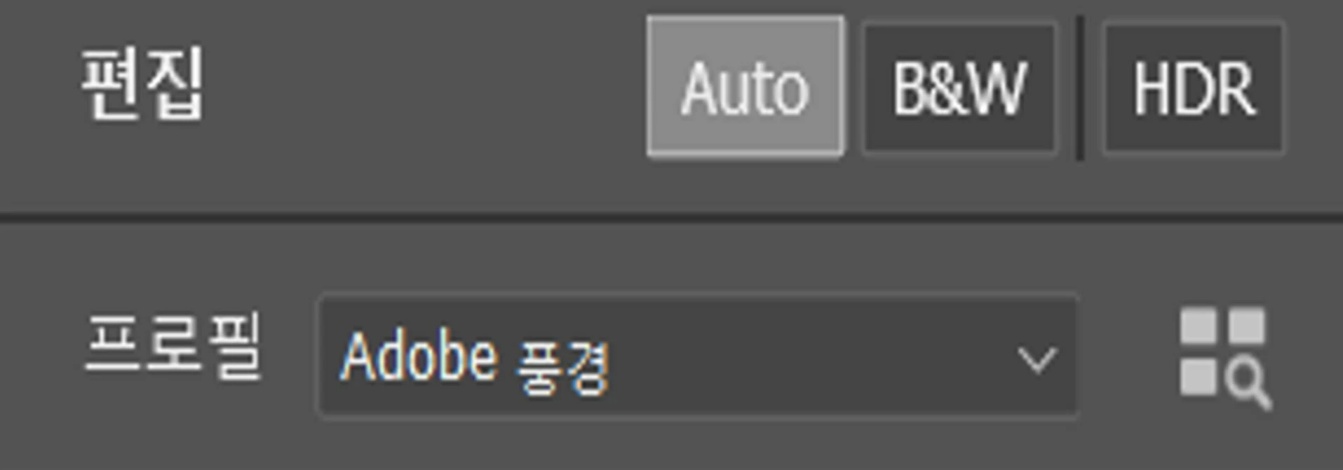

    또한 저는 이전부터 사진 보정 시, Camera Raw에서 색상은 ‘Auto’로 설정, 프로필은 ‘Adobe 풍경’을 사용하고 있습니다. 파일 확인 시 참고 부탁드립니다.
