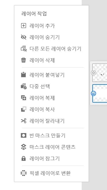

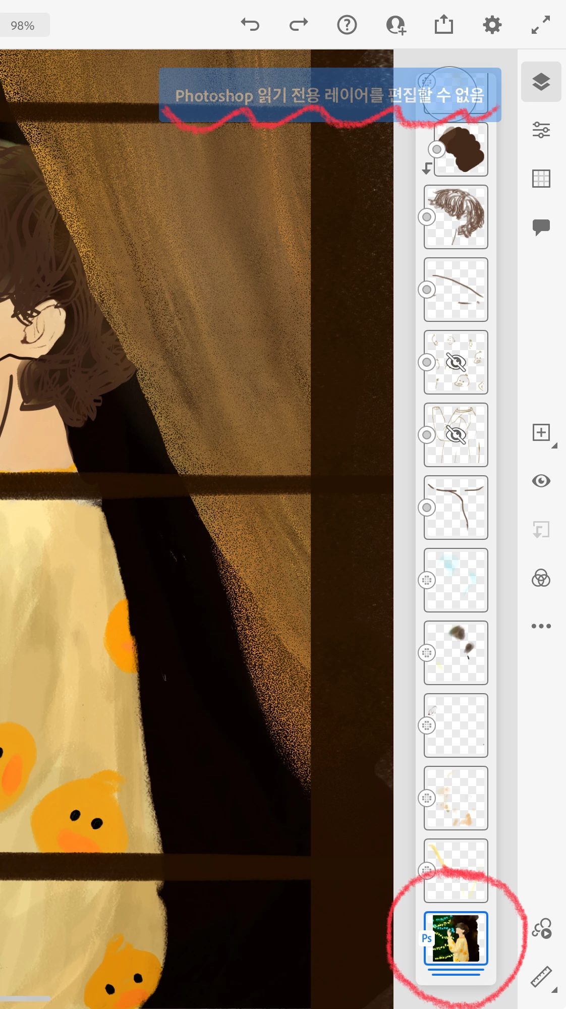

그림작업하던 거 나갔다 들어왔는데 레이어가 포토샵 읽기전용으로 바뀜
자동저장 믿고 그냥 창 닫았다 여니까 자가 마음대로 레이어들을 포토샵 레이어로 만들어 버렸는지 수정이 안되는데 어떻게 해야하나요?ㅠㅠㅠㅠㅠㅠ
아니 프레스코에서만 작업했는데 왜... 마음대로 포토샵으로 봐꿔버리지ㅠㅠ
이거 다시 레이어 변환이나 되돌리기 못하나요?ㅠㅜ
그리고 다시 나가도 포토샵으로 자동 변환 안 되게 하려면 어떻게 해야하나요?

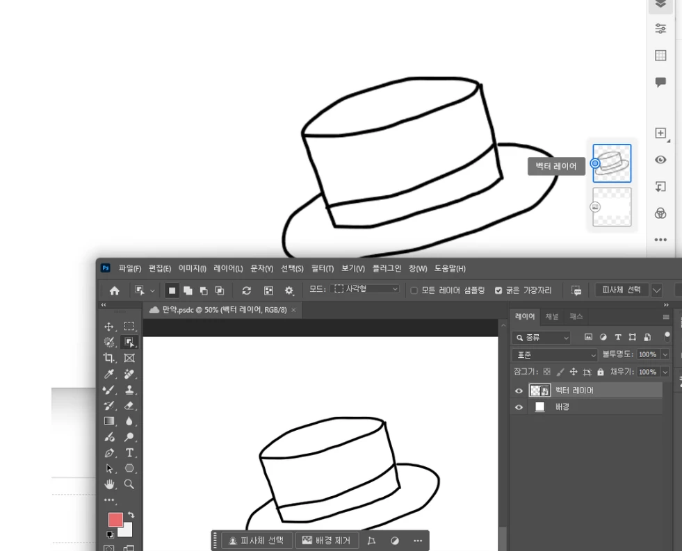

자동 저장이라함은 보통 클라우드로 저장이 되실것으로 보입니다,
클라우드에서 지원하는 포레스코 형식이 psdc 파일로 아무래도 해당 파일 유형의 경우
포토샵에서 사용되는 파일형식이죠.
그러나 포토샵 레이어로 만들어졌다는게 조금 더 자세한 확인이 필요해보입니다.
파일자체가 psdc 로 생성된 것이 문제인 것인지
아니면  픽셀레이어로 변환이 되신 것인지의 파악이 필요해 보이네요.
보통 백터브러쉬로 작업을 하셨다면 백터로 저장이 되실꺼고, 포토샵에서 실행이되더라도
백터로 가져와지는 부분을 확인했습니다.
만약 벡터로 작업하셨고, 이부분이 픽셀레이어로 변환이 되었다면  복구하기는 어려워보이네요.
다만,  보통은 저장 된 파일 열기만 하였다면 이렇게 백터레이어로 저장이 되시는지라
다시 포레스코로 열더라도 백터 레이어로 됩니다,
어떤 문제가 있으신지 조금더 파악이 필요할 것 같습니다.
*작업하신 작업물사진과 어떤부분이 문제인지를 조금더 자세히 게시하시면
조금 더 파악을 진행해볼 수 있을 것 같네요.
 EX . 작업물 자동저장후 포토샵으로 열린뒤의 레이어 사진 / 저장을 추가로 더 해보신게 있는지 등

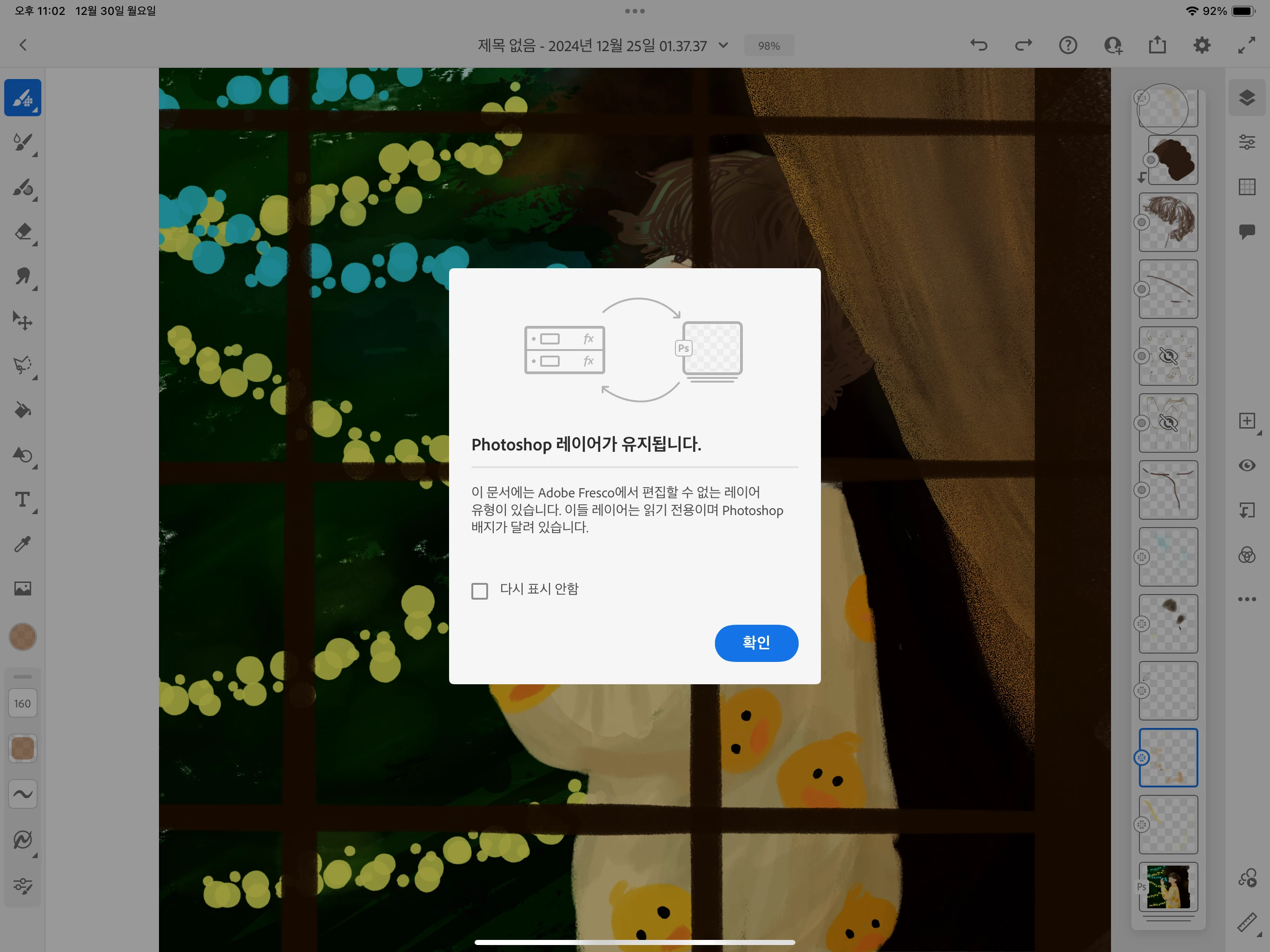

12월 30, 2024 2:16 오후 UTC
답변해주셔서 감사합니다!
자세히 말씀드리자면 저번에 해보니까 그냥 창 닫아도 저장이 되는 것 같아서 저장 안 하고.. 창 닫았다 다시 프레스코 들어오니 아래 사진처럼 갑자기 포토샵 레이어가 유지됩니다고 떴는데 뭔 소리인지 몰라서 그냥 창 닫고 그림 수정하려니까 원래 선화, 피부 채색, 배경 등 레이어가 나눠져 있었는데 이 레이어들이 한데 묶여 레이어별로 열리지도 않고 포토샵 읽기 전용 레이어라 수정할 수 없다고 나와있더라구요.
분명 이전까진 레이어별로 잘 수정이 됐고, 프레스코에서만 작업했고, 포토샵 관련 설정 만진 적도 없는데 이렇게 돼서...ㅠ 다시 저 포토샵 읽기 전용 레이어 그룹(?)을 풀고 원래 대로 돌릴 방법이 없는지 너무 궁금합니다!
