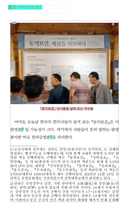

인디자인으로 책 편집 중에 각주 부분에 문제가 생겨서 도움을 요청합니다.
통상적으로 각주 지정을 하면 1) 2)  ~ 100)까지 자동으로 생성이 되어야 하는데
현재 제가 작업하는 파일에서는 1)~15) 이후에 다시 1)번부터 나옵니다.
혹시 강제로라도 각주의 새번호를 입력할 수 있는 방법이 있는지 궁금합니다.
현재는 <번호매기기 서식>에서 다음 단위로 번호 새로 매기기 체크를 하지 않은 상태입니다.
이틀째 이 문제를 해결하지 못하고 있습니다. 꼭 좀 도와주시기 바랍니다.

    Indesign에서는 새 스토리가 생성될 때마다 각주 번호 매기기가 다시 시작됩니다. 따라서 문서에 글 사이에 순차적으로 번호를 매겨야 하는 경우 문서에 스토리(textFrame)가 하나만 있으면 됩니다. 스토리 문자열을 "끊을" 수는 없습니다.

    텍스트 프레임이 연결된 하나의 단위를 스토리라고 합니다.
    찾기/바꾸기도 문서가 아닌 스토리 단위로 검색할 수 있고,
    세로쓰기 가로쓰기 방향도 스토리 단위로 바꿀 수 있는 거죠.
    같은 문서라도 스토리가 분리되면(텍스트 프레임 연결이 끊어지면)
    각주 번호가 이어지지 않는다는 거죠.
    스토리, 즉 텍스트 프레임 연결과 끊어짐을 쉽게 확인하려면
    "보기 > 텍스트 스레드 표시"를 선택하면 되죠.
