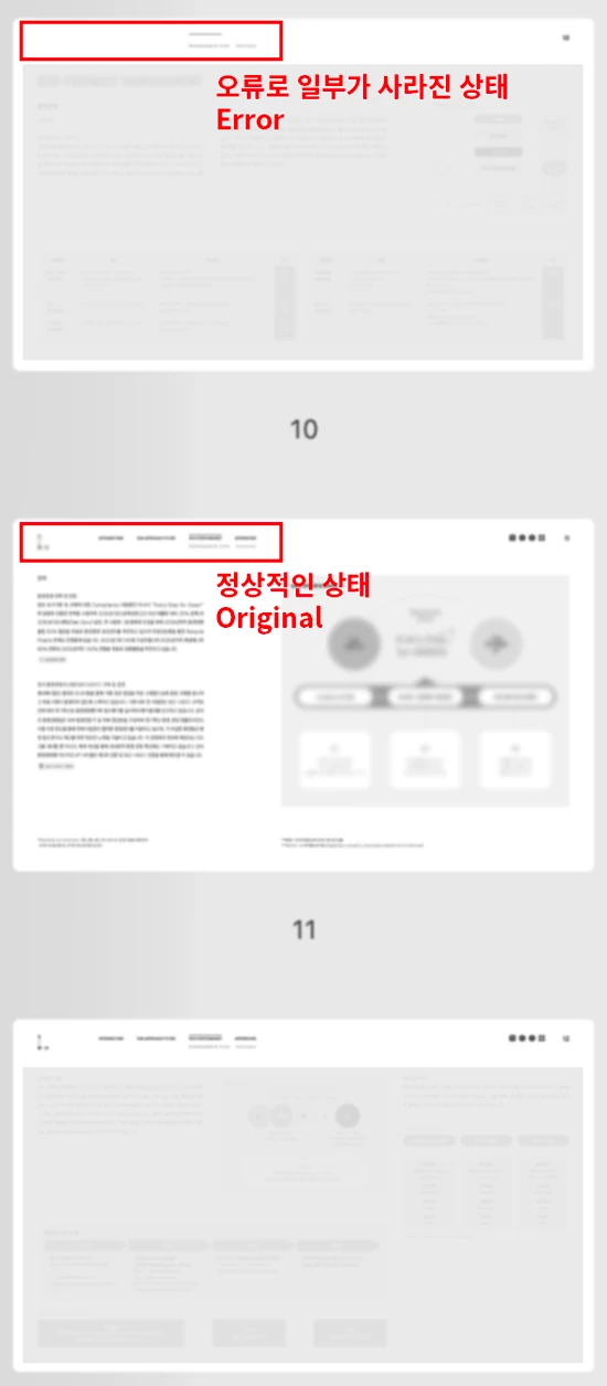

대화형 PDF를 내보냈을 때
마스터페이지에 포함된 오브젝트 일부가 사라집니다.
현재는 버튼 기능이 적용된 것들만 사라지는데,

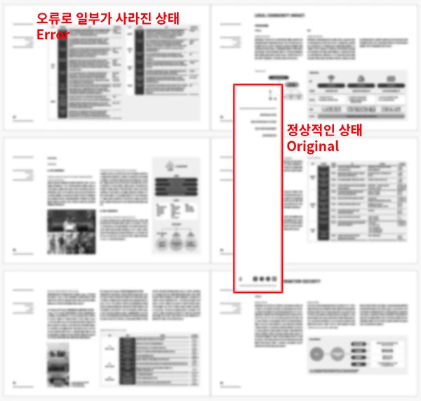

그냥 내보내면 2번 사진과 같이 페이지마다 랜덤하게 사라지고
'모든 마스터페이지 항목 재정의'를 적용하면 저렇게 모든 페이지의 버튼이 사라집니다.
(참고로 이전에 버튼 기능이 없는 문서에서도 같은 오류가 발생한 적도 있습니다.)

맥 자체 프로그램인 '미리보기'를 통해서 볼 때도 동일한 오류가 나타나는데, 더 큰 문제는 사라지는 오브젝트가 아크로벳과 서로 다르다는 겁니다.
투명도나 오버프린트도 살펴봤지만 이상 없었고, 또 페이지마다 랜덤하게 사라지는 경우도 있기 때문에 이와는 상관 없을 것 같습니다.
우선 이 문제는 해결되긴 했습니다. 프로그램 작업 영역 설정을 '대화형 PDF'로 바꾸고 내보내면 해당 오류가 사라집니다.
이런적이 처음이라 원리도 모르겠고 아크로벳에선 정상이지만 '미리보기'에선 여전히 오류가 나타납니다.
현재는 아크로벳에서 정상 작동이 가장 중요한 상황이라 이대로 진행하고 있지만 정확한 원인이나 원리를 알고 싶네요...
