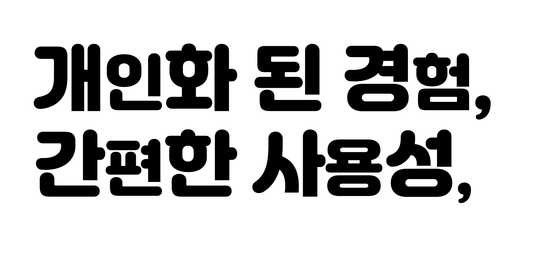

특정 폰트를 포함한 인디자인 문서를 PDF 파일로 내보내서 일러스트레이터에서 열었을 때 위 이미지와 같이 짝수번 째 글자의 크기가 바뀌는 현상이 발생합니다. (인디자인에서 12pt로 설정한 글자가  일러스트레이터에서 홀수차는 12pt로 동일하나 짝수차는 10.1694pt로 바뀌었습니다.)
다만 일러스트레이터로 만든 PDF 문서를 일러스트레이터에서 열었을 때는 이런 현상이 발생하지 않는 것으로 보아 인디자인에서 문서를 저장할 때, 혹은 일러스트레이터에서 문서를 불러올 때 문제가 발생하는 것 같습니다.
또한 모든 폰트에서 이런 현상이 발견되는 것은 아니며, 최근에 출시한 일부 폰트에서 이런 현상이 발생하는 것 같습니다.
문서에서 사용한 폰트는 여기어때 잘난체2이며 OTF와 TTF 동일한 현상이 발견됩니다.
인디자인, 일러스트레이터는 최신 버전이며, 여러 대의 맥에서 검증해봤으나 동일한 현상이 발생했습니다.
앱의 문제인지 혹은 폰트의 특정 설정에 의해 발생하는 문제인지 확인 부탁드립니다.

    March 6, 2024
    답변 감사드립니다.
    다만 제가 문의드린 내용은 다른 폰트로 대체되는 상황이나 윤곽선을 만드는 일시적 해결방안에 대한 이야기가 아닙니다.
    동일한 PC의 인디자인에서 만든 pdf 파일을 일러스트레이터로 불러올 때 폰트 크기 변형 및 외곽선 효과가 추가되는 현상이 왜 발생하는지에 대한 문의입니다.
    이 현상이 모든 폰트에서 발생하는게 아닌 특정 폰트에서만 발생하는 문제로 보이기 때문에 정확히 어떤 이유로 인해 문제가 발생하는지를 알고 싶습니다.
    만약 일러스트레이터와 인디자인의 호환성 문제로 해결이 불가능하다면 그것도 나름의 답변이 될 수 있을 것 같습니다.
    문제가 발생하는 폰트파일 중 하나는 아래 링크에서 받을 수 있으니 확인 부탁드립니다.
    여기어때 잘난체2
