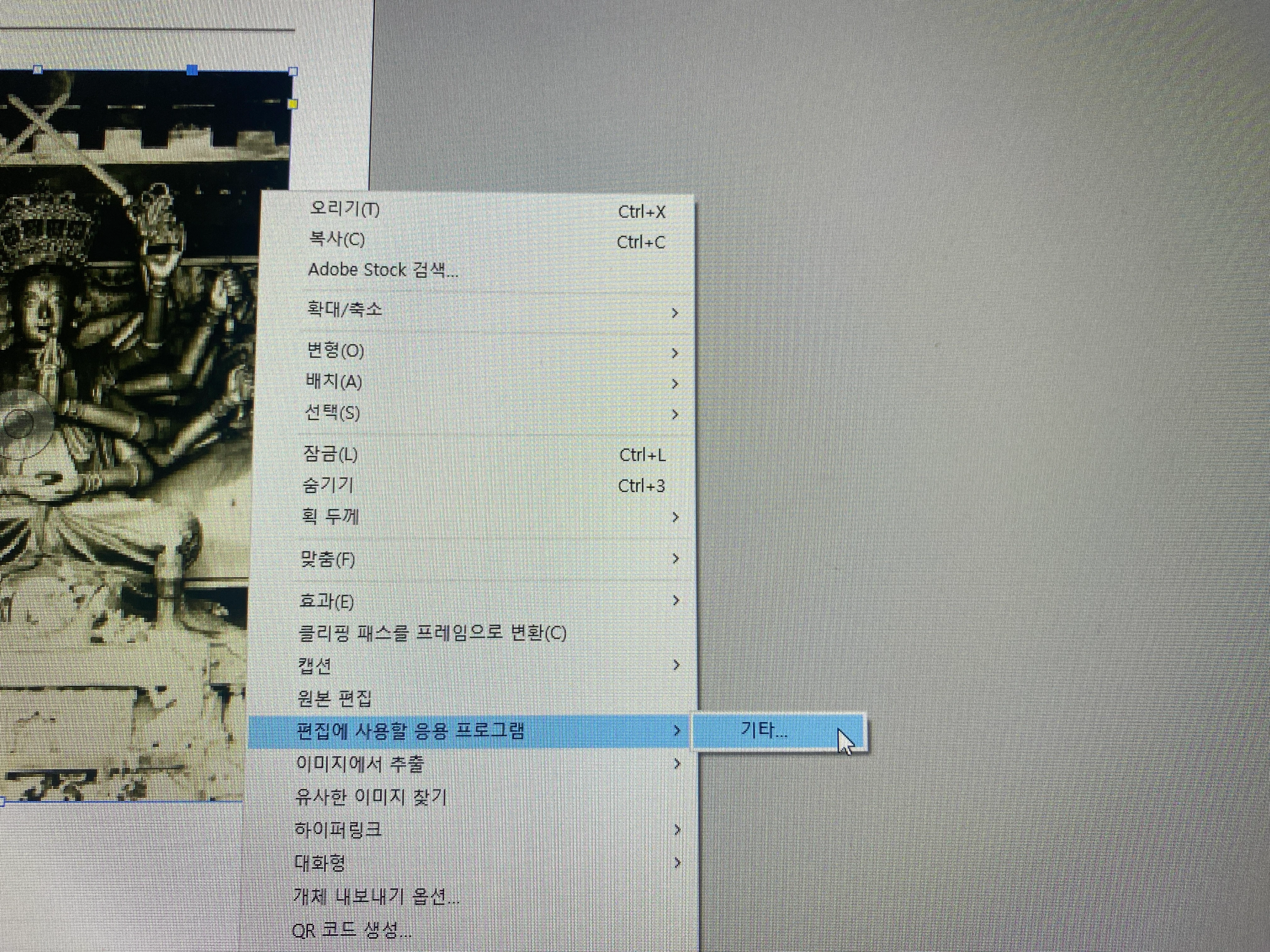

컴퓨터를 교체해서 다시 인디자인을 깔고 사용하는데
편집에 사용할 응용프로그램에서 원래는 기타말고도 기본으로 포토샵, 일러스트 등 여러 프로그램이 떴었는데 다시 까니 기타만 뜨고, 계속 기타로 들어가 포토샵을 선택해줘야 합니다.
아무리 검색해도 해결책이 나오지 않습니다. ㅠㅠ
아시는 분 부탁드립니다.

답변드립니다 ㅎㅎ 알씨가 기본프로그램으로 되어서 강제로 설정되어있는 경우에 저도 이런문제가 발생했습니다.
폴더에서 아무jpg를 오른쪽 마우스클릭  - 연결프로그램 - 다른앱선택 - 포토샵 선택후 - 항상 이프로그램을 이용하여 실행을 체크해주시면 인디자인에 나타납니다. 부디 이방법으로 성공하시길^^!!! 최고편집디자이너 서승연 씀
