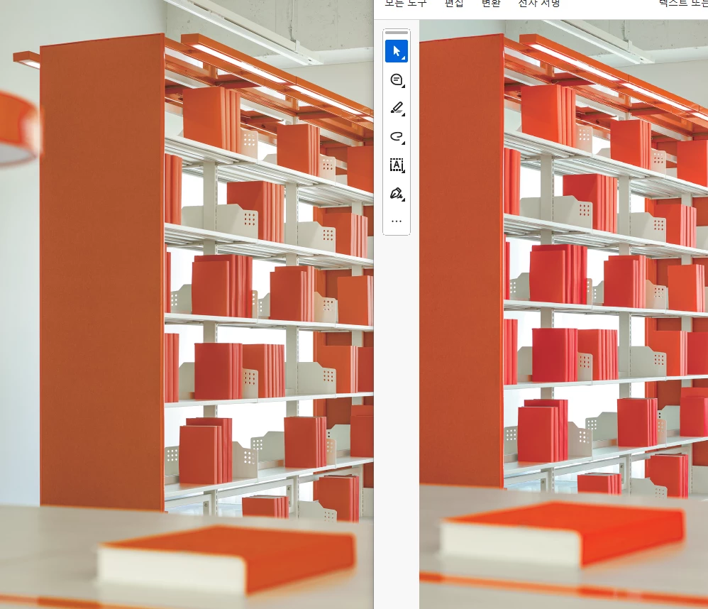

이미지 보정시 Ps와 Lr 두 프로그램에서 보이는 색이 동일한데
In에 불러오며 색이 달라집니다.
인쇄용 pdf로 변화하면 인디자인에서 보여지는 색으로 보여집니다.
어떻게 하면 되나요?
왼쪽은 Ps / 오른쪽은 In에서 변환한 pdf입니다.

    이미지 > 모드 > CMYK 색상 변환은 현재 작업 중인 이미지의 색상 모드를 CMYK로 직접 변경하는 가장 일반적인 방법입니다.
    이렇게 변환하면 현재 문서에 할당된 RGB 프로파일을 무시하고, 포토샵의 기본 CMYK 작업 공간 설정(예: Japan Color 2001 Coated)을 사용하여 RGB 이미지를 CMYK로 변환합니다.
    변환 과정에서 색상 프로파일도 CMYK로 변경됩니다.
    편집 > 프로필로 변환(Convert to Profile)은 더 세부적인 제어가 가능합니다.
    이렇게 변환을 진행하면 변환할 CMYK 프로파일을 직접 선택할 수 있습니다.
    예를 들어, 인쇄할 용지에 따라 다른 CMYK 프로파일(예: uncoated, coated)을 선택하여 최종 인쇄 결과물을 더 정확하게 테스트 할 수 있습니다.
    이미지 > 모드 : 포토샵 기본 설정에 따라 빠르게 변환
    편집 > 프로필로 변환 : 더 정확한 인쇄 환경을 시뮬레이션하기 위해 특정 CMYK 프로파일을 선택하고 변환 방식을 제어할 수 있는 고급 변환 기능
    2번의 경우는 알려드린 방법을 따랐는데도 문제가 지속된다면 인디자인에서 보여지는 색상을 최종 기준으로 삼아 보정하는 것이 맞습니다.
    인쇄용 PDF로 내보내면 결국 인디자인에서 보이는 색상으로 출력되기 때문입니다.
    포토샵에서 CMYK로 변환한 후 색상이 변했다면, 포토샵에서 CMYK 모드 상태로 다시 색 보정 작업을 진행해야 합니다.
    3번의 경우는 사진에서 오른쪽 인디자인에서 변환한 PDF의 색상이 더 채도가 높게 보이는 현상은 일반적이지 않습니다.
    대부분의 경우 RGB에서 CMYK로 변환되면 채도가 낮아지고 탁해 보입니다.
    • PDF 뷰어의 색상 관리 설정: PDF 뷰어(예: Adobe Acrobat Reader)의 색상 관리 설정이 잘못되었을 수 있습니다. 뷰어의 색상 관리 설정이 인쇄 프로파일(CMYK)이 아닌, 모니터 프로파일(RGB)을 기준으로 색을 변환하고 있을 가능성이 있습니다.
    • 모니터의 색상 표현 능력: 사용자의 모니터가 매우 넓은 색 영역을 지원하는 경우, RGB 이미지를 정확하게 보여주지만 CMYK로 변환된 이미지를 올바르게 표현하지 못할 수 있습니다.
    일반적으로 CMYK는 RGB보다 좁은 색 영역을 가지기 때문에, RGB에서 CMYK로 변환될 때 색상이 더 옅어지거나 탁해지는 것이 정상적인 현상입니다.
    만약 반대의 현상이 나타난다면, 위에 나열한 소프트웨어의 설정 문제를 재점검해 볼 필요가 있습니다.

    인쇄용 PDF에서 인디자인(In)에서 보이는 색상으로 출력되는 것은 정상적인 현상입니다.
    문제는 색상 프로파일색 공간의 차이 때문인데.
    포토샵과 라이트룸은 주로 모니터에서 사용하는 RGB 색 공간을, 인디자인은 인쇄에 사용하는 CMYK 색 공간을 기반으로 하기 때문에 변환 과정에서 색상 차이가 발생합니다.
    이렇게 된다면 인디자인으로 가져오기전에 포토샵에서 먼저 CMYK로 변환하는것이 좋습니다.
    상단의 이미지 > 모드 > CMYK색상으로 변경합니다.
    이때 미리보기 옵션에서 보기 > 증명 색상을 키면 인쇄시 예상되는 색상을 미리 볼 수 있습니다.
    CMYK로 변환한 파일을 PSD,TIFF등 인쇄에 적합한 포맷으로 저장합니다.
    그리고 인디자인에서 PDF를 내보낼때 출력 프로파일을 설정한 해당 일본 프로파일을 설정하고 인쇄를 진행해 봅니다.

    답변 감사합니다.
    또 질문이 있습니다. ㅠㅠ
    1. 포토샵에서 cmyk로 변환할 때
    '편집 > 프로필로 변환'을 사용하는건
    '이미지 > 모드 > CMYK색상'과 어떤 차이가 있나요?
    2. 알려주신 방법대로 해도 같은 현상이라면 색 보정을 인디자인에서 보여지는 색 기준으로 보정해야하는 걸까요?
    3. 왜 인디자인에서 색이 더 채도가 높게 보이는건가요?
    질문이 많습니다. 답변 부탁드려요.ㅠㅠ

    색상설정은 Br로 모두 시험인쇄(일본)으로 동기화된 상태입니다.
